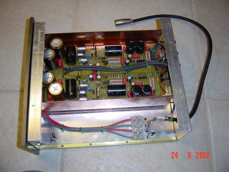

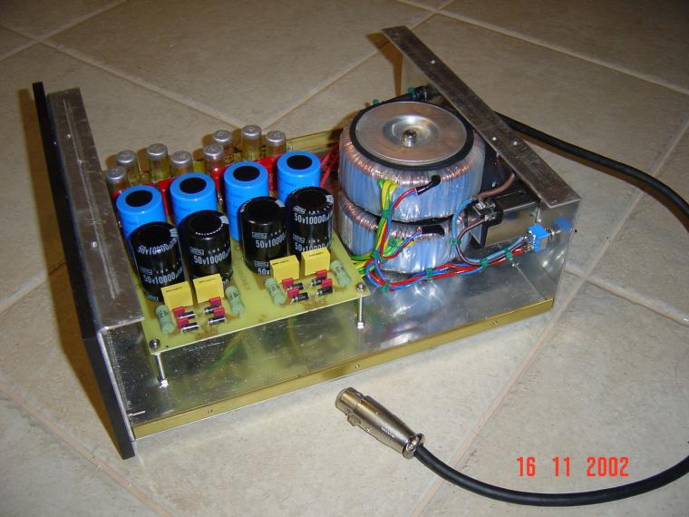

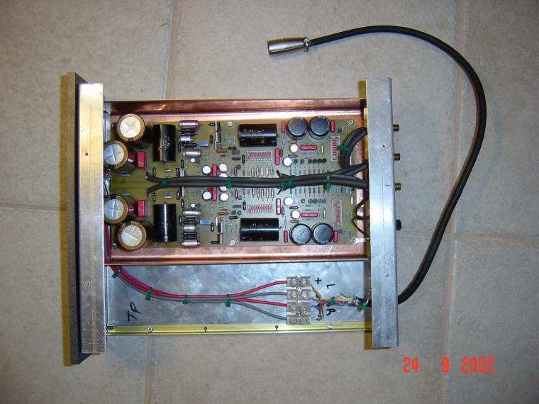

Τον έχω φτιάξει εδώ και πολλά χρόνια. Απλά είναι φανταστικός.
Επισυνάπτω και μερικές φωτογραφίες. Αν θέλεις σχέδια πλακετών
και χωροθέτησης υλικών γράψε.

Η δουλειά που έχεις κάνει δείχνει πολύ καλή.
Δώσε περισσότερα στοιχεία όπως τα υλικά που χρησιμοποίησες.

Χωρίς να έχω τη παραμικρή διάθεση να μειώσω τον ενθουσιασμό της κατασκευής, παρατηρώ πως υπάρχουν τρεις πυκνωτές σε σειρά με το σήμα (στο MC) που δεν είναι ότι καλύτερο όσον αφορά το τελικό αποτέλεσμα.
Επιπλέον θα πρέπει να δαπανηθεί ένα πολύ μεγάλο ποσό σε αυτούς ώστε να λάβεις το μέγιστο δυνατό.
PeterMeni
10.037
13.550
Στη θέση σου θα προτιμούσα καλούς 4,7 ΜΚΡ, και αν γινόταν 8,2 ή 10, και όχι παραλληλισμό ηλεκτρολυτικών και πλαστικών.
Οι εμπεδήσεις ούτως ή άλλως είναι αρκετά μεγάλες και δεν θα χάσεις κάτι σπουδαίο σε εύρος.
