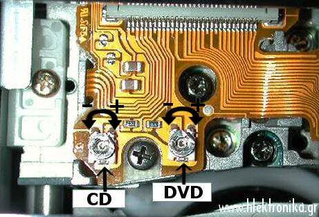

Καλημέρα!! Έχω το pioneer DVD 717 και από την αρχη που το πήρα με δυσκολια διαβαζει τα DVD !!Άλλαξα κεφαλη που ήταν ακόμη στην εγγύηση και πάλι τα ίδια!!Τα cd τα πιάνει καπος καλυτερα!Γνωρίζει καποιος που να κατευθεινθω?Μήπως να ρυθμίσω κάποιο Τριμερ??Σε ένα κομπακτ ντισκ Sony που έχω ,δεν διαβαζε τα CD και πείραξα ένα τριμερ σην κεφαλή και έγινε σαν καινούργιο!!Λέτε να κάνω το ίδιο και στο pioneer???Κάποια βοήθεια αν ξέρει κάποιος??

Δεν πειράζουν ποτέ τα τριμμεράκια αυθαίρετα. Μετά η κεφαλή θα είναι για πέταμα. Μπορεί να φταίει κάποιος ή κάποιοι πυκνωτές που εξασφαλίζουν τη σωστή τροφοδοσία του laser.
Προτείνω κάποιον ειδικευμένο τεχνικό

καλησπερα! το ειπα γιατι ειχα μια προσοπικη εμπειρια με ενα cd player sony ,δεν διαβαζε τιποτα !!και ειπα να πειραξω το τριμερ.απο τοτε παιζει σαν καινουργιο! τελικα το πηγα σε μαστωρα το pioneer που ειδικευεται 25-01-18 !! κριμα να βαλω χερι σε τετοιο μηχανημα !Σας ευχαριστω !!!
