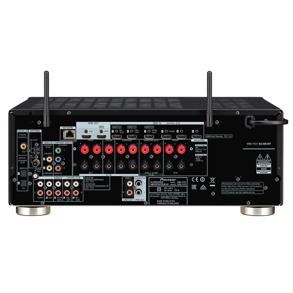

Έχω μια απορία, που σίγουρα κάποιος μπορεί να μου εξηγήσει, ο παραπάνω AV, γράφει στα specs ότι έχει ενίσχυση 7 καναλιών, οι μπόρνες όμως στο πίσω πάνελ, είναι για 9 κανάλια, τι παίζει εδώ? έχουμε επιλογή τι θα χρησιμοποιήσουμε? δυο back? ή δύο high για το Atmos? κατάλαβα καλά? και απλά αφήνουμε τις ανάλογες μπόρνες χωρίς σύνδεση? και εάν θέλουμε όλα τα κανάλια (back+high)? πως μπορούμε να τα συνδέσουμε?

Συνδέουμε αν θέλουμε 9 συν sub(s) αλλά μπορούμε να ακούσουμε μόνο 7 χωρίς εξωτερικό δικάναλο ενισχυτή, ή SB ή αποπάνωobjectbased.
Με εξωτερικό δικάναλο μπορούμε να έχουμε 9.2.
