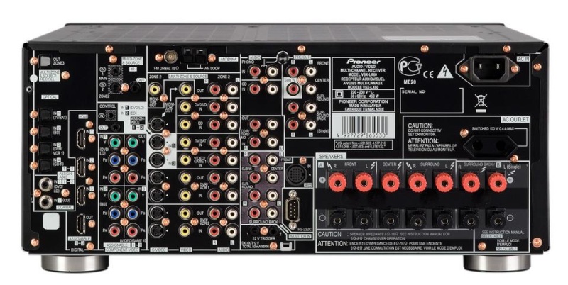

για πες μου στην παρακατω φωτο που εχει συνδεσει τα περιφερειακα ηχεια ?
επισης εχεις συνδεσει το μικροφωνο για να κανει αυτοματα της ρυθμισεις του χωρου σου?

Ε κοιτα,τα πισω ηχεία τα έχω συνδέσει εκεί που λέει surround και όχι στα βύσματα για surround back...καλά δεν τα έχω βάλει?
με τα + και - παίζει ρόλο να φεύγει το + απο τον ενισχυτή και να πηγαίνει σε + στα ηχεία?γιατι τα έχω βάλει όπως κάτσανε!!:whistling:

σωστα εχεις βαλεις τα surround, απο κει και περα αυτο που λες με τις πολωσεις φυσικα πρεπει να το ξαναδεις διοτι δεν μπορεις να συνδεεις οπου να ναι.
και εαν δεν σου διορθωθει θα προτεινα και ενα reset και ξανα καλιμπραρισμα με το μικροφωνο
