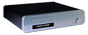

Player με DSD upsampling από την dCS
Σπύρος Μπλάτσιος
Διακεκριμένο μέλος
15.897
305
Η dCS έχει αποδεδειγμένα μεγάλη εμπειρία στην υπόθεση του upsampling: Ηταν το δικό της Purcell, η audiophile έκδοση του επαγγελματικού sample rate converter dCS972, που προσέλκυσε το ενδιαφέρον των απαιτητικών ακροατών στην ιδέα, και είναι από τις λίγες εταιρίες (μαζί την Meridian-αν δεν κάνουμε λάθος, και την DRA του Douglas Rife) που έχει κάνει μερικές σοβαρές δημοσιεύσεις γύρω από το ακανθώδες θέμα της διαφορετικής ηχητικής απόδοσης από upsampled συστήματα που -στην θεωρία- περιέχουν το ίδιο ποσό πληροφορίας με αυτό μίας τυπικής ηχογράφησης PCM 16bit/44.1kHz. Στην περίπτωση της dCS, η εξήγηση που δίνει ο Mike Story, από το 1997, βασίζεται στην ιδέα της διαφορετικής κατανομής της ενέργειας ανάλογα με το sample rate του συστήματος. Η ιδέα του DSD upsampling, της μετατροπής δηλαδή του σήματος 16bit/44.1kHz σε 1-bit/2.8MHz δεν είναι καινούρια για την dCS: το 2003 παρουσίασε το La Scala ένα transport που μπορούσε να πραγματοποιήσει αυτήν την διαδικασία και να μεταφέρει το σήμα μέσω μίας θύρας IEEE1394 σε έναν εξωτερικό μετατροπέα, το P8i ωστόσο, που παρουσιάστηκε επίσημα τον Μάιο του 2005 είναι το πρώτο ολοκληρωμένο σύστημα με την δυνατότητα αυτή. Η κατασκευή του αποτελεί έναν συνδυασμό του upsampler που χρησιμοποιήται στο La Scala, με το ψηφιακό κομμάτι του Elgar (το Ring DAC, μία έξυπνη ιδέα που βασίζεται στην τυχαία, στατιστικώς, κατανομή των ατελειών ενός μετατροπέα με την κυκλική μετακίνηση των αντιστάσεων του και με την χρήση oversampling χαμηλής στάθμης) και το αναλογικό στάδιο του Delius (ενός εκ των DACs της εταιρίας). Το αποτέλεσμα είναι ένα ολοκληρωμένο CD/SACD player με δυνατότητα να πραγματοποιήσει upsampling σε DSD (αλλά χωρίς άλλες ενδιάμεσες επιλογές όσον αφορά το sample rate) το οποίο μάλιστα (θα) διαθέτει και ψηφιακές εισόδους ώστε να είναι δυνατή η χρήση του ως εξωτερικό DAC για άλλες συσκευές. Εν προκειμένω, η dCS εμφανίζεται λίγο ασαφής: Η συσκευή διαθέτει μεν εισόδους AES/EBU (AES-3) και SPDIF αλλά στην αρχική έκδοση η χρήση τους δεν είναι δυνατή. Οι κάτοχοι του P8i θα πρέπει να περιμένουν την δωρεάν αναβάθμιση του λογισμικού για να μπορούν να τις χρησιμοποιήσουν με το Ring DAC, και μία επι πληρωμή αναβάθμιση ώστε να μπορούν να πραγματοποιούν DSD upsampling στα εξωτερικά σήματα. Ολα αυτά θα συμβούν, σύμφωνα με την εταιρία, στο τέλος του 2005. Οσον αφορά, τέλως, τις λοιπές δυνατότητες της συσκευής, χρησιμοποιήται transport με διπλή δέσμη, ο χρονισμός γίνεται από VCXO (κρυσταλλικό ταλαντωτή ελεγχόμενο από τάση) και προσφέρονται balanced και single ended αναλογικές έξοδοι.
