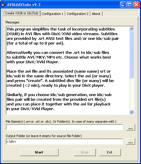

Υποθέτω πως έχεις κάποιες ταινίες .avi και τους αντίστοιχους υπότιτλους σε αρχείο .srt
(πχ AVsite.avi & AVsite.srt)
Αυτά τα αρχεία αν υπάρχουν στο flash usb σου (ή τον εξωτερικό σου σκληρό) το PS3 δεν θα τα «κολλήσει» και δεν θα έχεις υπότιτλους στην ταινία. Οπότε τι κάνεις?
Κατεβάζεις το (δωρεάν) AVIAddXSubs
Στο link παραπάνω, θα βρεις και το πρόγραμμα και οδηγίες.
Το κατεβάζεις, το κάνεις unzip (με το 7-zip πχ) και στέλνεις στην επιφάνεια εργασίας σου το εικονίδιο AVIAddXSubs το οποίο αν πατήσεις (διπλό κλικ) θα εμφανιστεί αυτό:
Στο configuration επέλεξε γραμματοσειρά 18 αν βλέπεις σε προβολέα αλλιώς άσε τα πάντα όπως είναι.
Στο πρώτο παράθυρο πατάς το κουμπί με τις 3 τελείες και επιλέγεις το αρχείο της ταινίας (πχ AVsite.avi) μέσα από τον φάκελο που οπωσδήποτε θα περιέχει και το αρχείο υπότιτλων (πχ AVsite.srt).
Στο δεύτερο κουμπί με τις τελείες, επιλέγεις που θα ρίξει το προγραμματάκι την ταινία σου όταν τελειώσει με την μετατροπή.
Το προγραμματάκι αυτό τι κάνει?
«Κολλάει» στην ταινία τους υπότιτλους, σε βγάζει ένα νέο αρχείο μορφής .divx (πχ AVsite.divx) το οποίο παίζει κανονικά στο PS3.
Για να δεις τους υπότιτλους αρκεί να πατήσεις το πλήκτρο subtitles στο χειριστήριο του PS3 :107:

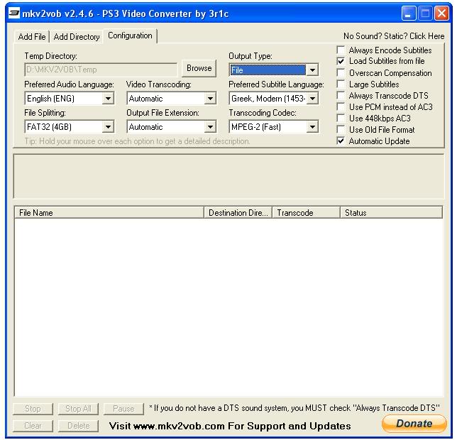

Για να δεις τώρα mkv & mp4 θα πρέπει τα αρχεία σου να μην ξεπερνούν τα 4GB (αναγκαστικός περιορισμός λόγω FAT32 του σκληρού που θα διαβάζει το PS3)
Το πρόβλημα είναι πως τα περισσότερα αρχεία ταινιών αυτής της μορφής (HD) είναι πολύ μεγαλύτερα......
Οπότε τι κάνουμε?
Κατεβάζουμε αυτό το (επίσης δωρεάν) προγραμματάκι με το όνομα mkv2vob
Τι κάνει αυτό?
«Κόβει» τα αρχεία μας σε τμήματα των 4GB (πχ μια ταινία των 10GB θα την σπάσει σε 2 Χ 4GB και άλλο ένα των 2GB)
Θέλει κάποιες ρυθμίσεις για να σου κολλήσει και υπότιτλους .srt αν υπάρχουν.
Τα τελικά αρχεία είναι κατάλληλα για να παίζουν σε PS3 μέσω της usb από τον εξωτερικό σου σκληρό.
Θα κοιτάξω τις ρυθμίσεις (ελάχιστες είναι) και θα στις γράψω αργότερα......
Αυτά!!
Καλή επιτυχία
Όπως σου είχα υποσχεθεί, οι ρυθμίσεις του mkv2vob για το PS3 είναι οι εξής:
Το μόνο που έχεις να επιλέξεις είναι ο φάκελος/ταινία που θέλεις να μετατρέψεις και ο φάκελος προορισμού!
Φρόντισε να έχεις αρκετό ελεύθερο χώρο και το κυριότερο υπομονή (το μέγεθος της οποίας θα είναι αντιστρόφως ανάλογο της ταχύτητας του υπολογιστή σου)
