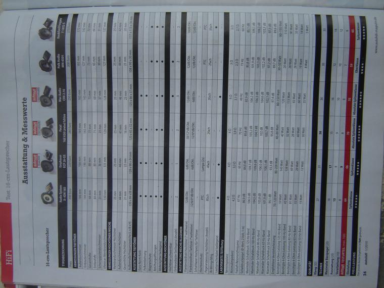

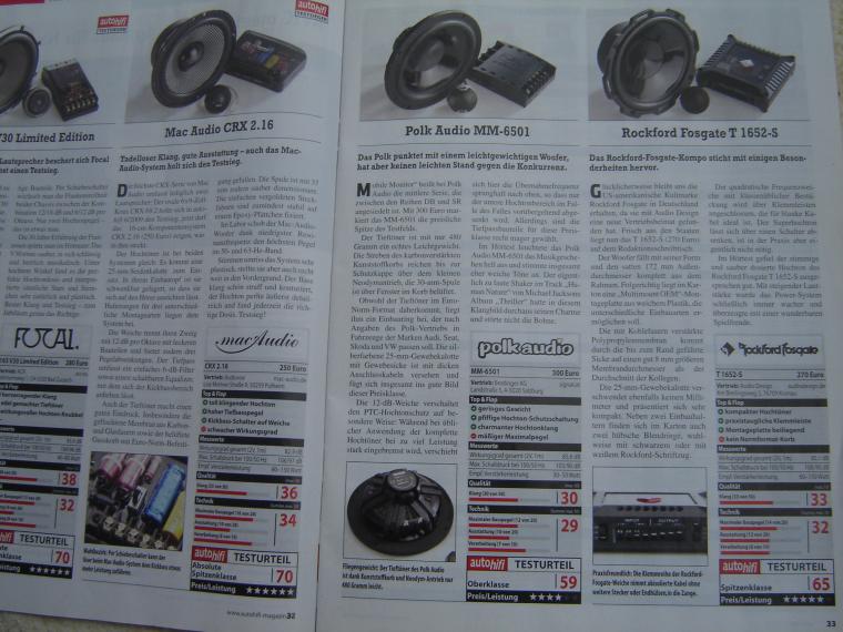

Βρήκα δοκιμή για το MM: 102bB@80Hz. Είναι πολύ συμπαθητικά, αλλά ένα 170Ci ακούγεται 2 φορές πιο δυνατά στην ίδια συχνότητα. Στα θετικά του σετ οι πολύ χαμηλές απαιτήσεις ισχύος (με 30-40 βατάκια τερματίζει), στα αρνητικά τα 2,3ohm του πηνίου σε περίπτωση που κάποιος θελήσει να το οδηγήσει απ'ευθείας από την πηγή. Ένα Rainbow των 150€ τα καταφέρνει εξίσου καλά παντού (αν όχι καλύτερα)...

Έχεις κάποιο link για το τέστ των ΜΜ?
