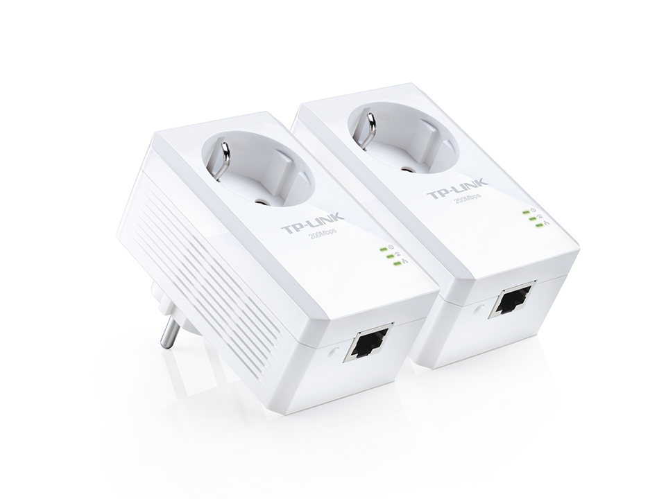

Στο σπιτι ειχα τον σταθερο υπολογιστη μεσω ethernet απευθειας στο ρουτερ. Το καλωδιο ηταν 10 μετρα,και περναγε εξωτερικα απο το χωλ,στο υπνοδωματιο. Σημερα καταλαθος κοπηκε και ειπα να βαλω ενα σετ power line Tp-pa2010pkit.

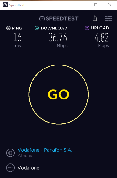

H συνδεση μου ειναι 50ρα σταθερη. Βαζοντας τα power line επεσε κατα 12-14mbps. Tι μπορει να συμβαινει? Τα power line ειναι σε πριζες,και οχι σε πολυπριζα ασφαλειας.

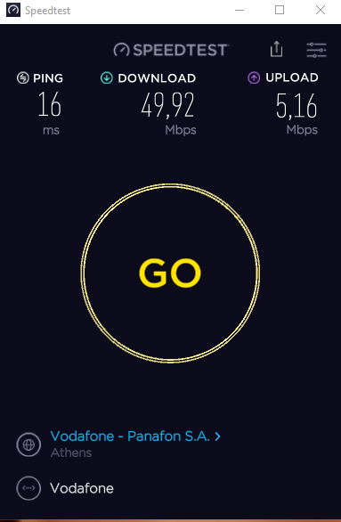

H παραπανω μετρηση ειναι πριν 15 λεπτα, και αυτη ειναι τωρα.

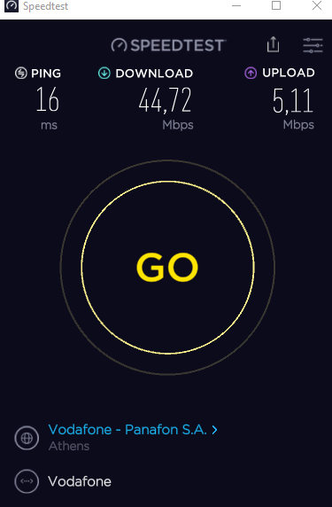

8 στις δεκα μετρησεις τρωει πανω απο 10mbps
