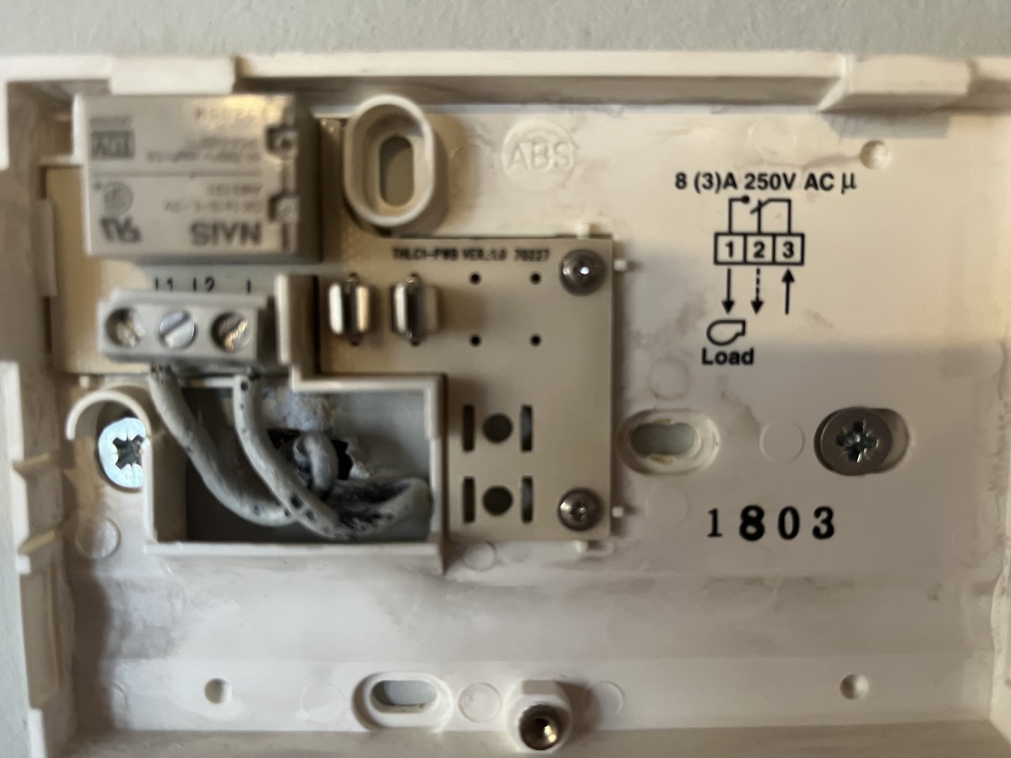

Εχω στο σπίτι ένα καλώδιο δίκλωνο που έχει ξεμείνει απο το θερμοστάτη του καλοριφέρ που δεν χρησιμοποιείται πια.
Δηλαδή από το διαμέρισμα στον δεύτερο όροφο πάει αυτό το καλώδιο στο ισόγειο στο λεβητοστάσιο που είναι δίπλα σε διαμέρισμα στο ισόγειο που θελω να έχω δίκτυο.
Αν παω και μοντάρω ένα powerline repeater στα δυο άκρα θα δουλέψει; Να έχω απρόσκοπτα WiFi στο ισόγειο;
Και αν ναι ποιο να προτιμήσω;
Βλέπω μεγάλο range στις τιμές από 60 ως 200+.
Θελω από το σπίτι να συνδεθεί με WiFi στο router του σπιτιού και αντίστοιχα να μοιράζει WiFi στην άλλη άκρη. Δεν με νοιάζουν τα Ethernet αλλά αν υπάρχουν ας είναι εκεί για μελλοντική χρήση.
Κάτι τέτοιο δλδ

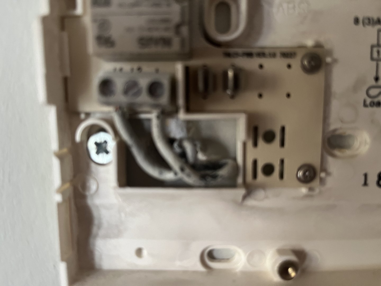

Ούτε καν καλώδιο τώρα που το ξαναείδα, 2 σύρματα είναι.

Αυτό που καταλαβαίνω είναι ότι φέρνει τη φάση και την περνά από την επαφή του ρελαί που ανοιγοκλείνει με την τάση της μπαταρίας που έχει ο θερμοστάτης.

Κατσε στην μια ειναι συνδεδεμενο στον θερμοστατη, στην αλλη εκει που δειχνεις στην φωτο? Το ρευμα που το βρηκε?
Anyway, αν εχει ρευμα κοτσαρης μια μπριζα και λογικα θα δουλεψει εφοσον ειναι συνδεδεμενο με τον πινακα. Αν δεν εχει παρε ενα coaxial to ethernet να το δοκιμασεις (απο amazon μπορεις να το γυρισεις πισω μεσα σε ενα μηνα)
εκεί που δείχνω στη φώτο είναι ο θερμοστάτης μέσα στο σπίτι. Από το σχεδιάγραμμα καταλαβαίνω ότι φέρνει τη φάση πάνω και την ελέγχει με μια επαφή ανοικτή/κλειστή για να πάρει μπροστά ο καυστήρας κάτω. Δηλαδή δεν είναι φάση ουδέτερος αυτά τα δύο σύρματα αλλά το ίδιο ένα σύρμα που ανεβαίνει και ξανακατεβαίνει.
Το θέμα είναι ότι αφού έχω αυτά τα 2 σύρματα που συνδέουν τους δύο χώρους μπορώ να τα κάνω μάλλον ότι θέλω. Π.χ. στην άλλη άκρη θα μπορούσα να τα συνδέσω σε πρίζα και να είναι φάση - ουδέτερος και το ίδιο πάνω και να παίξω με powerline όπως το είχα σκεφτεί.
Το ερώτημα είναι αν το powerline repeater είναι η καλύτερη λύση ή να πήγαινα σε άλλη λύση; αυτό με το coaxial ενδιαφέρον φαίνεται αλλά μου φαίνεται ακριβό, και θα πρέπει να τραβήξω και καλώδιο δικτύου μέχρι εκεί που είναι το καλώδιο και να βάλω και έξτρα wifi access point στην άλλη άκρη.
