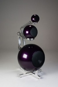

Είναι δύσκολο να πει κανείς αν η ιδέα της Proclaim Audioworks έχει εκείνη την γοητεία των ιδεών που είναι τόσο απλές κι όμως κανείς δεν τις σκέφτηκε, ή καταλήγει σε ένα τόσο πολύπλοκο τεχνικό πρόβλημα που απλώς δεν λύνεται... Η νέα αμερικάνικη εταιρία κατασκευής ηχείων, με σχεδιαστή τον Dan Herrington παρουσίασε το πρώτο της ηχείο με κωδικό DMT-100 το οποίο χρησιμοποιεί μια τεχνολογία με το εύγλωττο όνομα "Driver Manipulation". Η ιδέα είναι απλή: Το τρίδρομο ηχείο στηρίζεται σε έναν σκελετό από αλουμίνιο ο οποίος επιτρέπει την μετακίνηση των μονάδων στον χώρο και στους τρεις άξονες, προσφέροντας μάλιστα μεγάλη ελευθερία κινήσεων το εύρος της οποίας μπορεί να φτάσει τα 300 χιλιοστά στον κατακόρυφο και στον οριζόντιο άξονα. Παράλληλα είναι δυνατή η περιστροφή της κάθε μονάδες μέχρι 45 μοίρες.

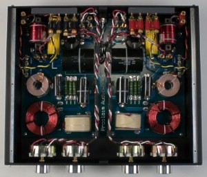

Το αποτέλεσμα είναι ένα ηχείο του οποίου το time allignement θα πρέπει να το επιλέξει ο χρήστης στον δικό του χώρο! Στην διαδικασία αυτή έχει ως βοήθεια ένα παραμετροποιήσιμο εξωτερικό crossover το οποίο επιτρέπει την εύκολη ρύθμιση της στάθμης κάθε μονάδας μεσαίων και υψηλών συχνοτήτων. Οταν η ρύθμιση ολοκληρωθεί και το αποτέλεσμα είναι το επιθυμητό, το μεταβλητό μέρος του κυκλώματος αποσπάται από το crossover και αντικαθίσταται από audiophile υλικά των οποίων οι τιμές συμπίπτουν με αυτές που επελέγησαν κατά τις ρυθμίσεις. Η Proclaim έχει επιλέξει μια αρχιτεκτονική τριών δρόμων με τουίτερ 3/4 της ίντσας υφασμάτινου θόλου, μιντ με κώνο 5 ιντσών από Hexicon και ένα γούφερ 11 ιντσών από το ίδιο υλικό. Κάθε μονάδα φιλοξενείται σε δική της σφαιρική καμπίνα κατασκευασμένη από υαλονήματα. Το αποτέλεσμα είναι ένα ηχείο με απόκριση 23Hz-30kHz, ευαισθησία 90dB και τυπική εμπέδηση 8Ω. Θα θέλαμε πολύ να δούμε την διαδικασία της ρύθμισης στην πράξη...
