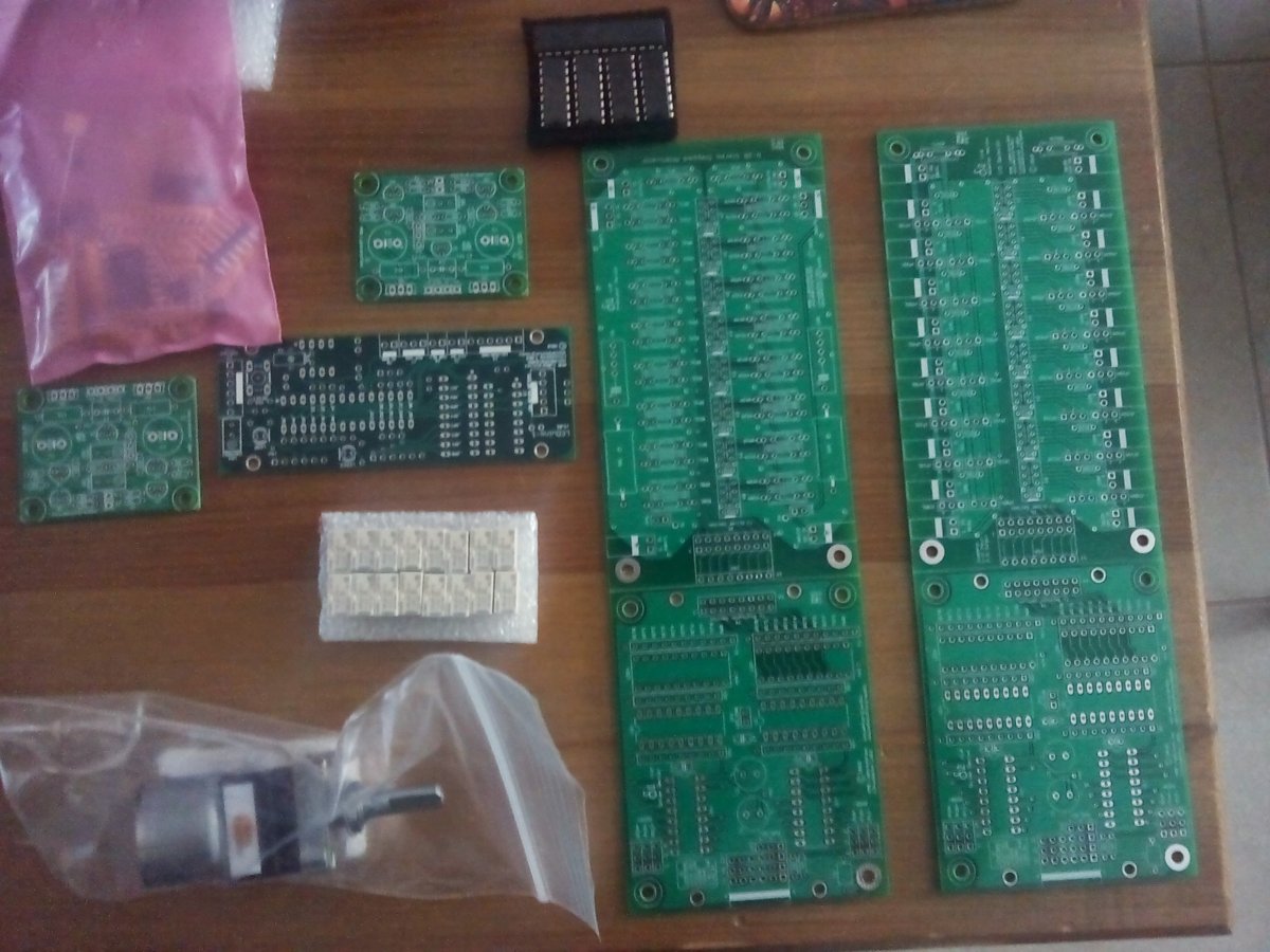

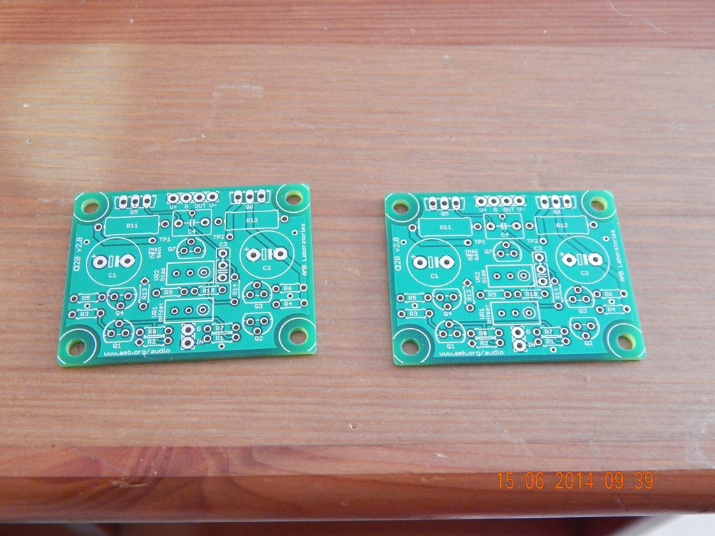

Η παραγγελία από την AMB παρελήφθη.
Εδώ διακρίνονται οι δύο μικρές πλακέτες του προ, οι μεγάλες δυο στέρεο attenuator & selector i/o, arduino, τα ρελέ για attenuator & selector, και το alps motorized.

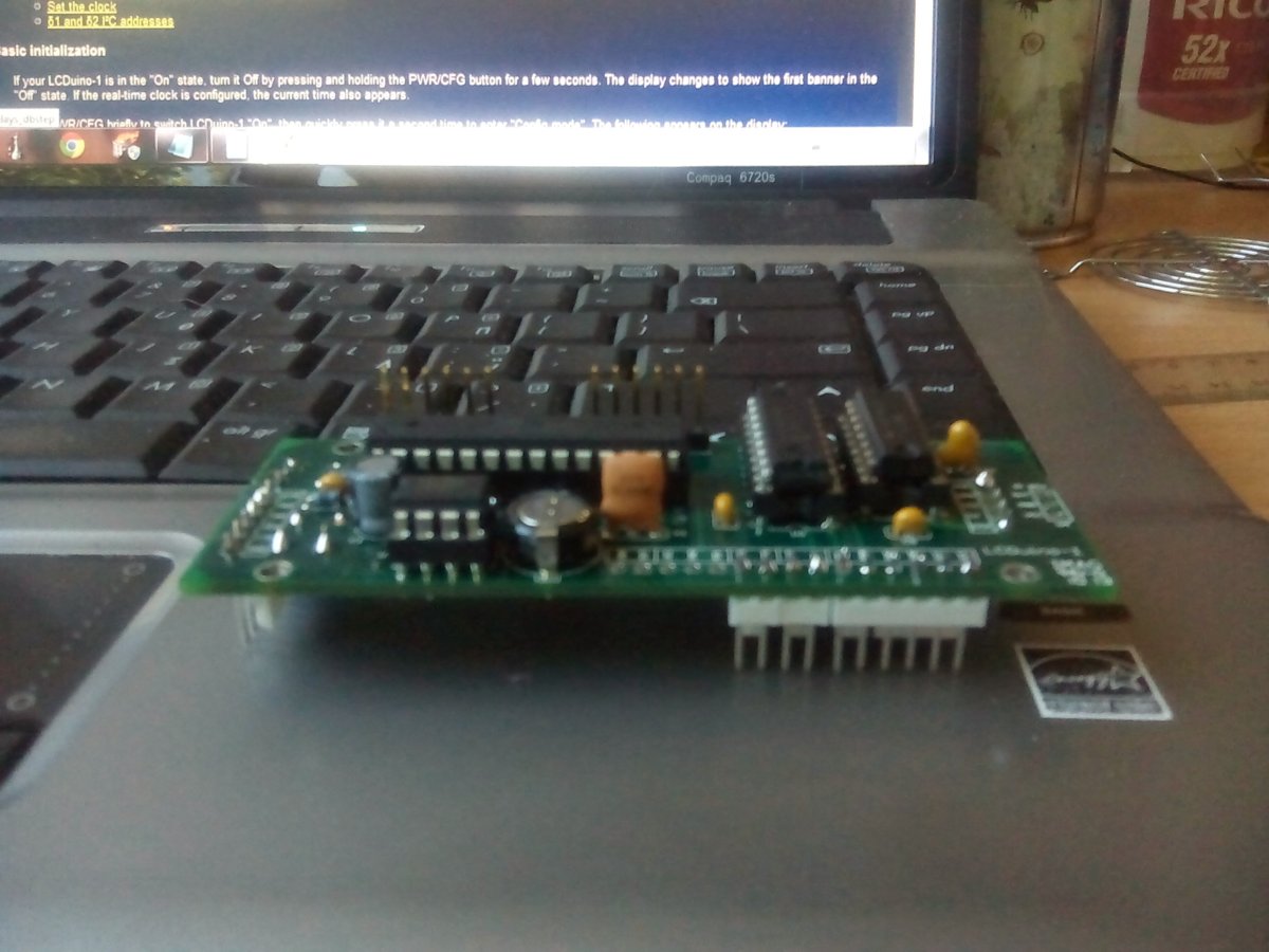

Από το κύκλωμα του arduino θα ελέγχονται η στάθμη και τα Ι/Ο. Είναι πλήρως συμβατό με τα περισσότερα τηλεκοντρόλ. Εγώ χρησιμοποίησα ένα από το παλιό μου DVD.
Επίσης το flash στο amtel πολύ εύκολο και με καλές δυνατότητες για παραμετροποίηση και custom config.
Μειονέκτημα ότι δεν έχει αρκετό χώρο για παραπάνω κώδικα. Συγκεκριμένα θα ήθελα και ένα πανελ στην πρόσοψη με τις βασικές λειτουργίες Ι/Ο.

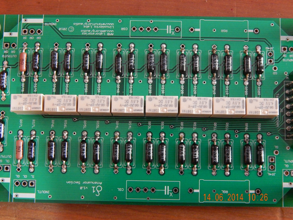

Το κύκλωμα του selector αποτελείτε από οχτώ I/O πλήρως παραμετροποιήσιμα σύμφωνα με το τζαμπέρωμα και την αντίστοιχη συνδεσμολογία.
Εγώ έκανα τέσσερις εισόδους, μία απενεργοποιημένη και τρεις εξόδους. μέσα από το menu μπορείς να λειτουργείς με multi out οπότε οδηγείς και "τους" τελικούς σου.
Το stereo attenuator με οχτώ ρελέ και το κατάλληλο υπολογισμό στις αντιστάσεις έχεις από 32 έως 256 steps.
Από το menu μπορείς να διαλέξεις μεταξύ 0.1dB, 0.5 & 1.0dB.
Οι αντιστάσεις που χρησιμοποίησα TT electronics 0.1% metal film.
I/O selector & stereo attenuator

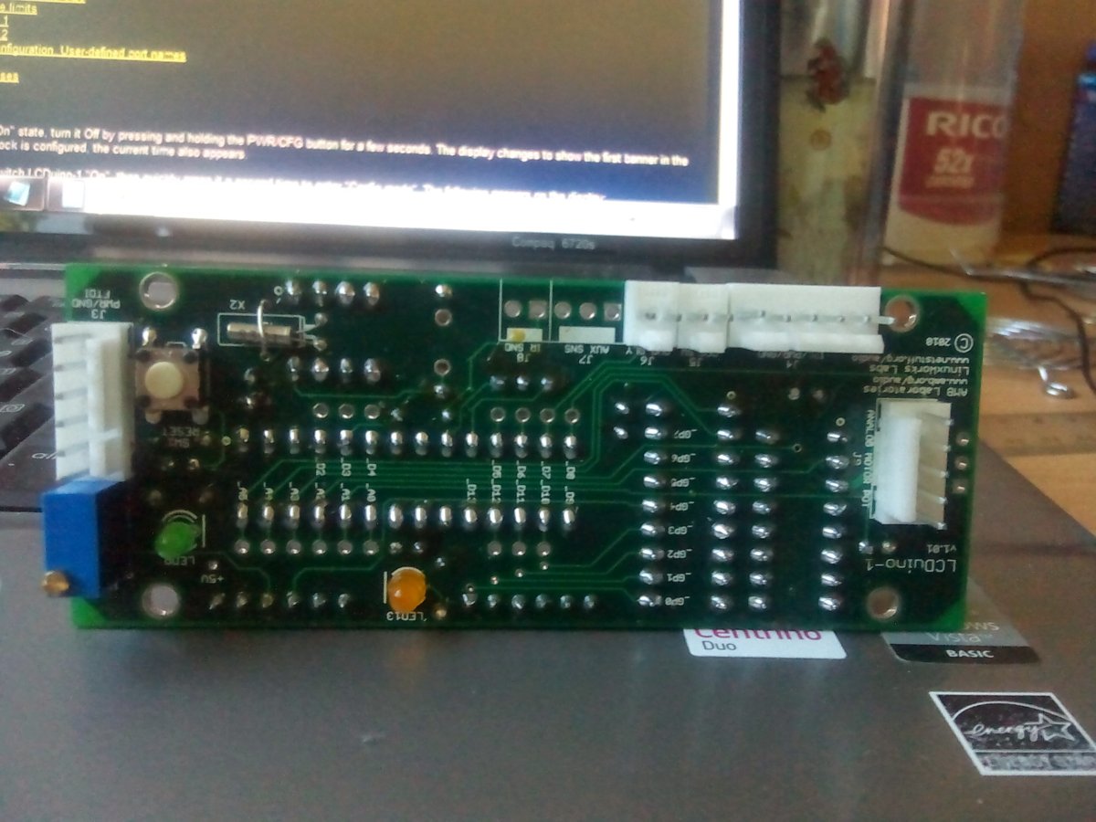

Arduino processor
"κάτω"
"πάνω"

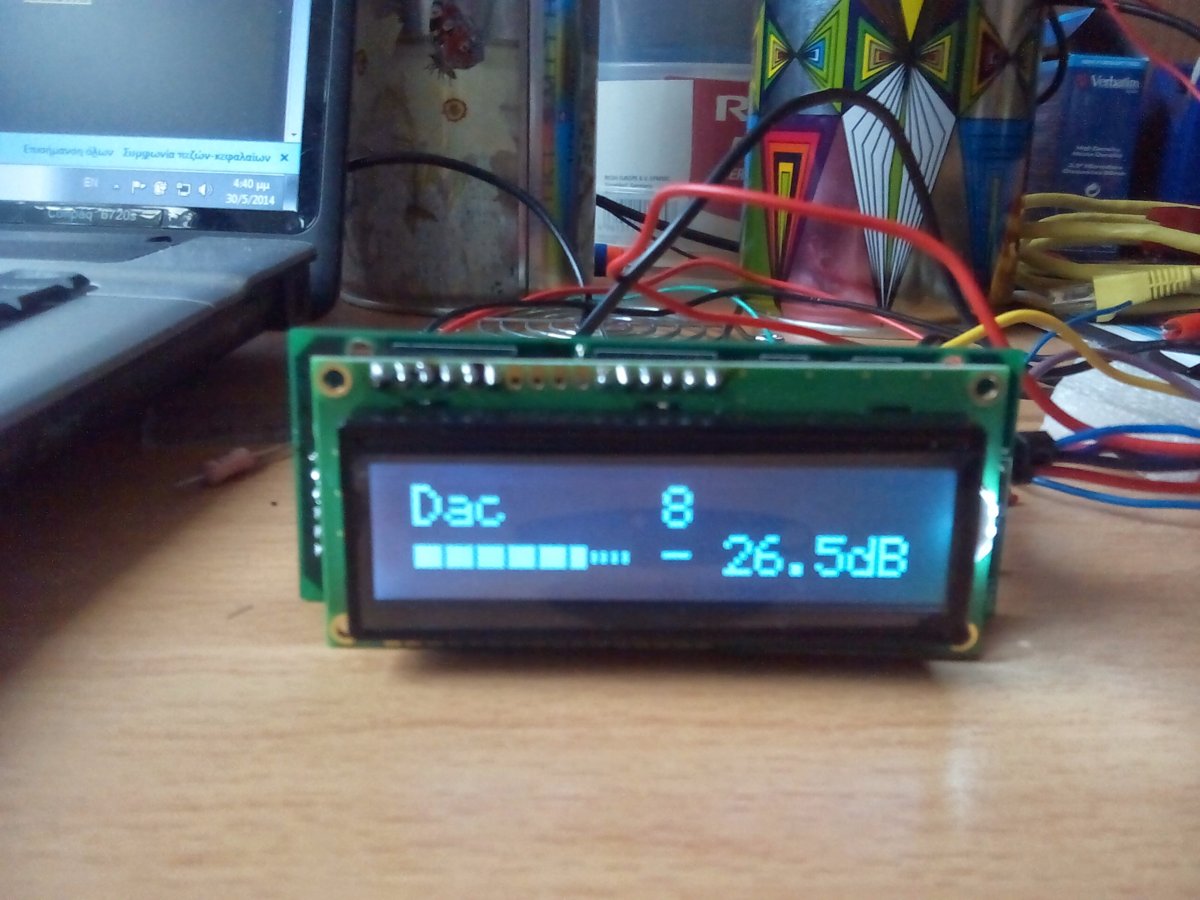

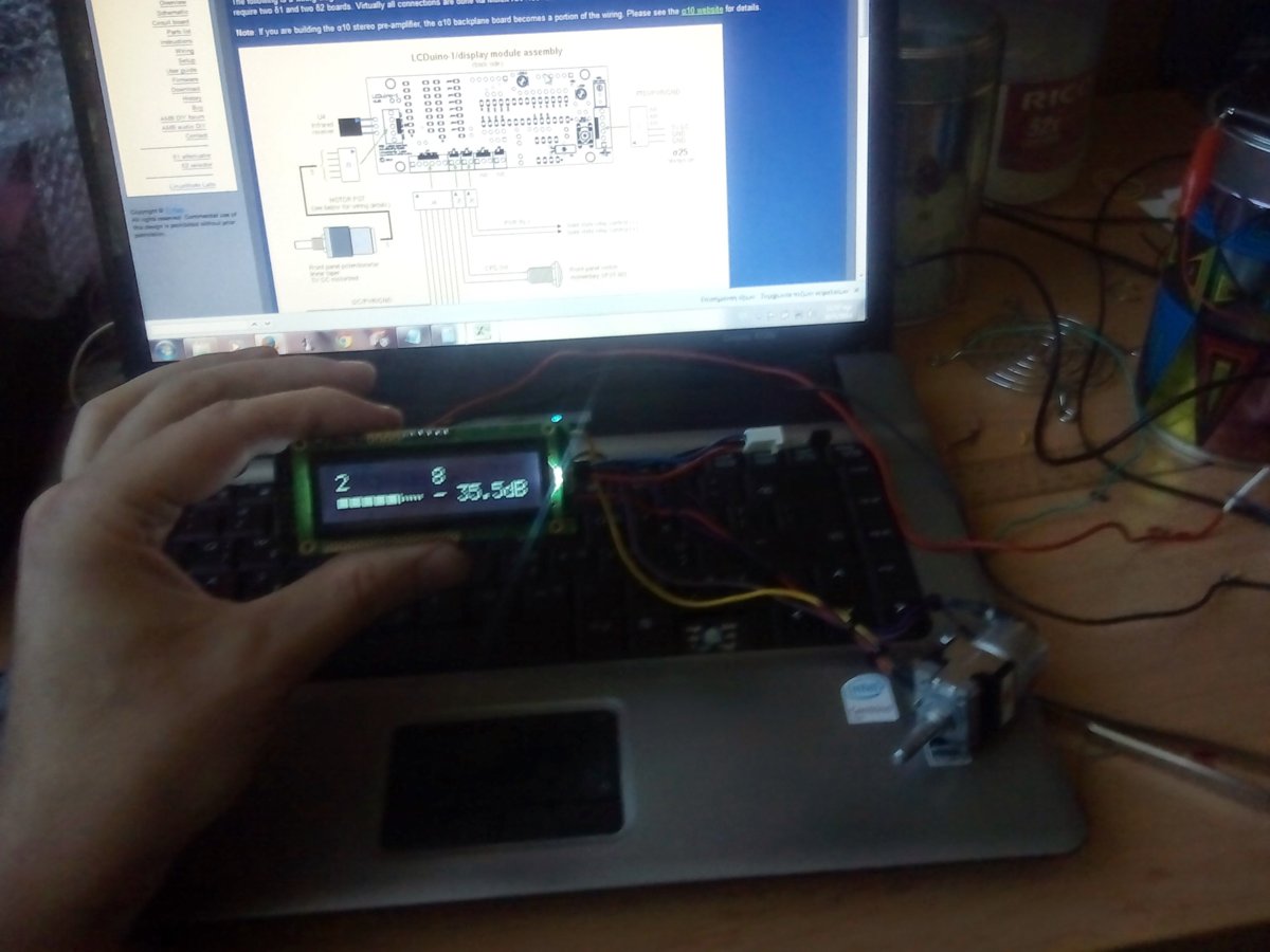

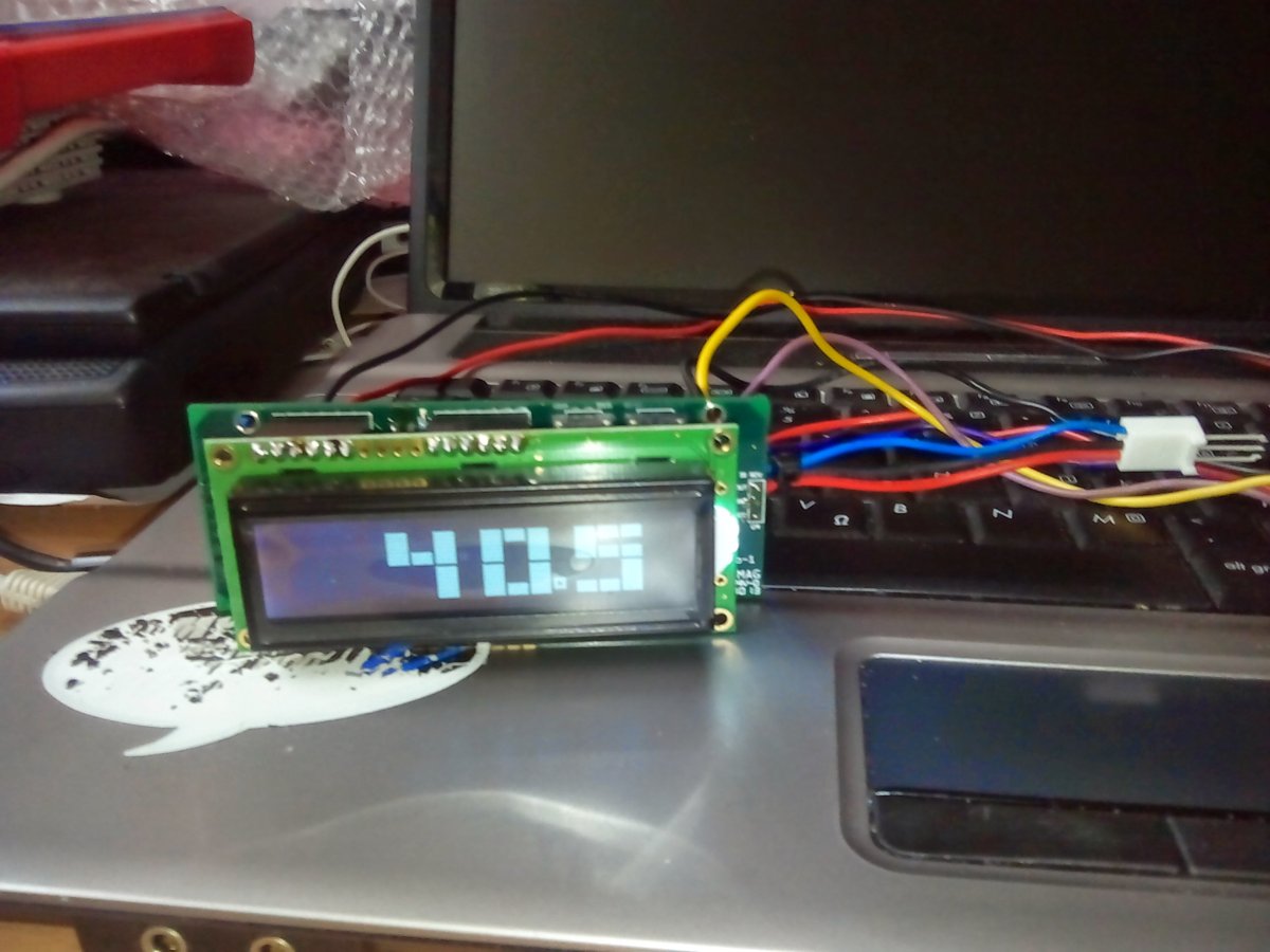

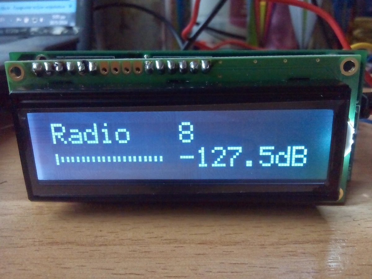

Μπήκε και το display στην θέση του και ξεκίνησε το παιχνίδι.

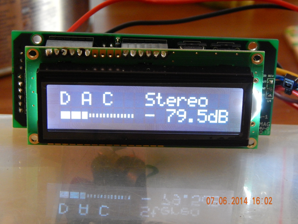

Την κάθε είσοδο ή έξοδο έχει την δυνατότητα να μετονομαστεί όπως θέλουμε(αρκεί να χωράνε οι χαρακτήρες:roflmao:)
Και από μια επιλογή για την απεικόνιση έχει αντίστοιχα εάν θα βλέπεις ώρα - στάθμη - και πολλά πράγματα μαζί.

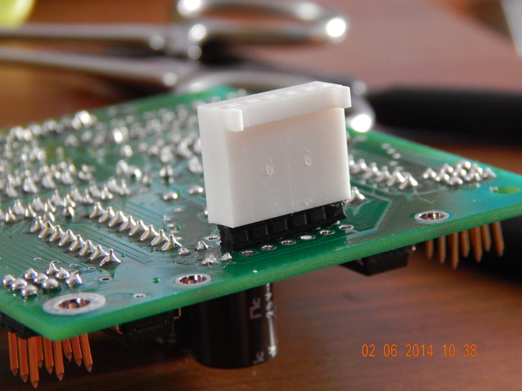

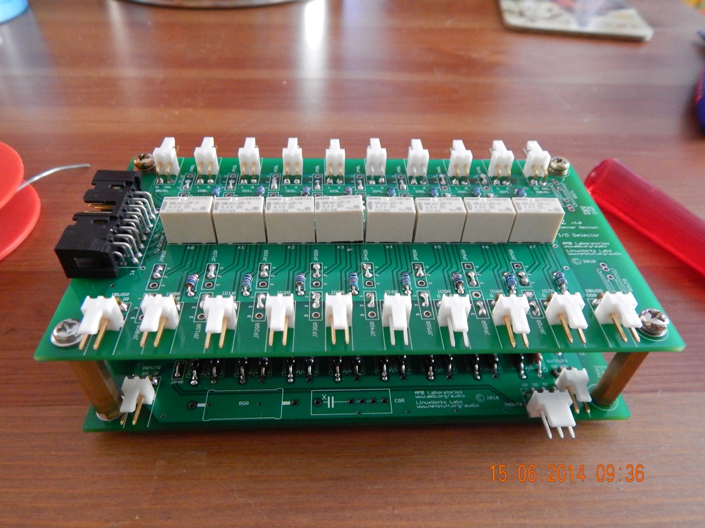

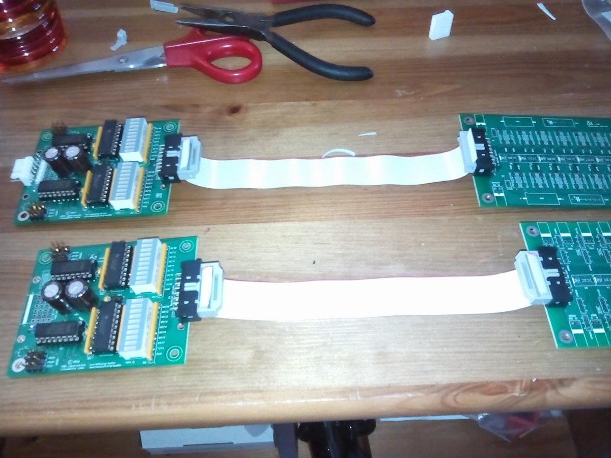

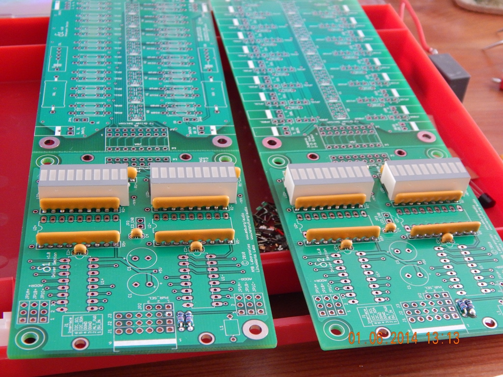

Αφού ήρθαν όλα τα παιχνίδια από mouser προχώρησα και τις υπόλοιπες πλακέτες
Σήκωσα και μερικές φώτος με καλύτερη ανάλυση για να μην μας βγαίνουν και τα μάτια :O_o:...

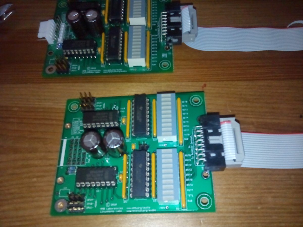

Resistor ladder για τα darlingtone και διαγνωστικά led για τα ρελέ.

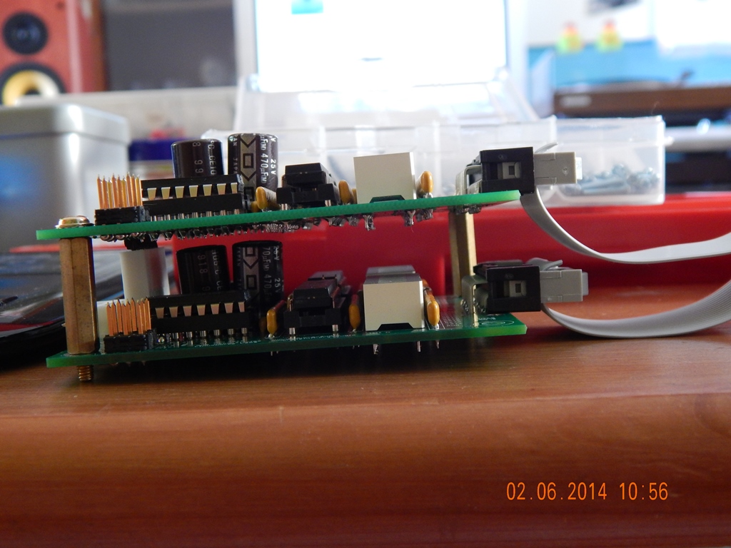

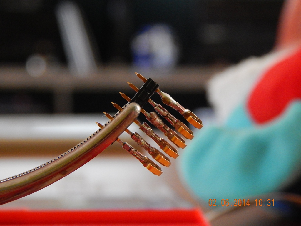

Εδώ έκανα μια πατέντα για το stack των πλακετών ελέγχου αφού ξέχασα να παραγγείλω τα απαραίτητα:headbang:
Εδώ μπήκε στην μία πλακέτα και περιμένει την "ξαδέρφη της":D. Ουσιαστικά με αυτό τον τρόπο παίρνουν κοινή τροφοδοσία οπότε δεν φέρνεις διπλά καλώδια......
Και οι δυο μαζί. Έχουν αποχωριστεί από τις κυρίως πλακέτες Ι/Ο & Attenuator και συνδέονται μέσω των καλωδιοταινιών. Οι καλωδιοταινίες δεν κάνουν τίποτα παραπάνω από το να ελέγχουν τα ρελέ.
Αριστερά φαίνεται η είσοδος(DAC), δεξιά η έξοδος(stereo), από κάτω η στάθμη.

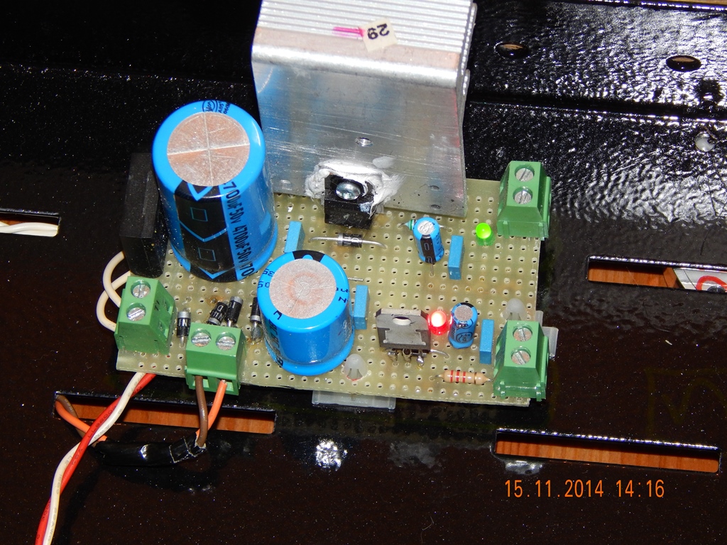

Τα συνοδευτικά κυκλώματα τελείωσαν.
εδώ το τροφοδοτικό για το arduino........ "εργόχειρο" :D. Το arduino θέλει τροφοδοσία 5v και αφού είχα τα υλικά πληθώρα και χώρο στο κουτί έβαλα παράλληλα στην διάτρητη ένα 12v έτσι να υπάρχει.......:laugh:

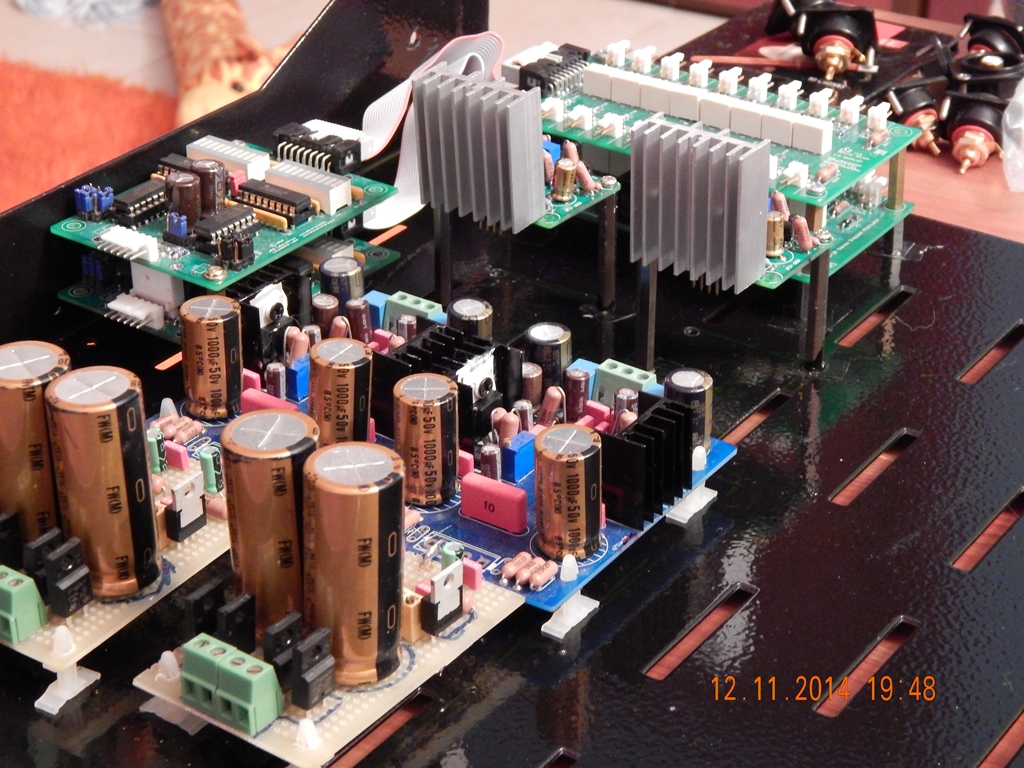

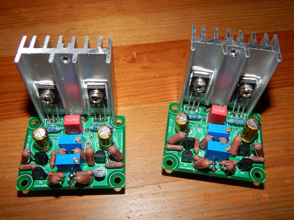

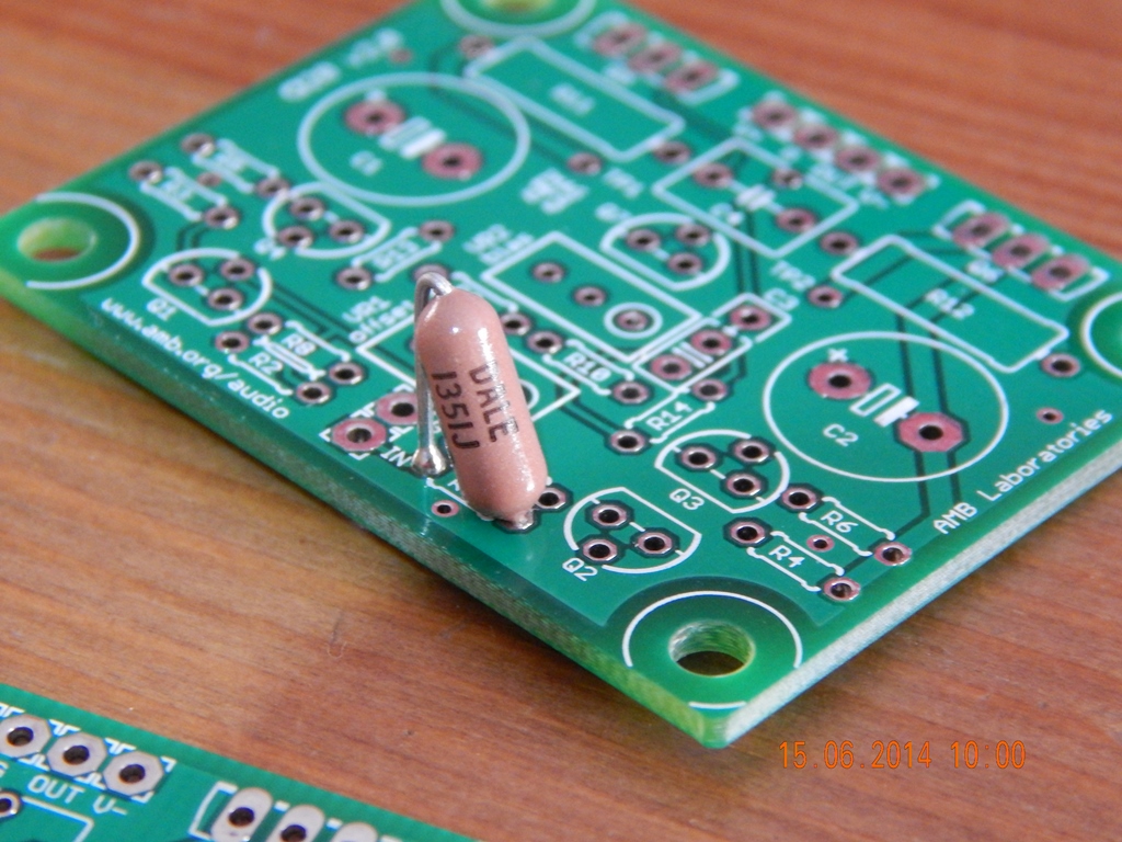

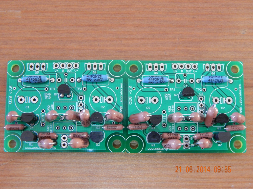

Ο πρό ξεκίνησε μπήκε και η πρώτη αντίσταση....
Και όχι μόνο :D
Τις ψύκτρες τις βρήκα σε ένα παλιό τροφοδοτικό και κάτσανε λες και ήταν παραγγελία στην κατασκευή.....:thumbsup:

Μετά από αρκετές μέρες που λειτουργεί ο προενισχυτής έχει σταθεροποιηθεί αρκετά όσο αφορά το ρεύμα ηρεμίας και το dc offset. To DC offset είναι υποδειγματικό μετά τα πρώτα λεπτά λειτουργίας αφού δεν ξεπερνάει τα όρια του +/- 0.4mv.
Το ρεύμα ηρεμίας έχει ρυθμιστεί κοντά στα 32ma.
Το gain του πρό έχει ρυθμιστεί στα 15,6db. Απλά δεν υπάρχει "θόρυβος - φύσημα" στο ηχείο όταν πλησιάζεις.... "νεκροταφείο":D.

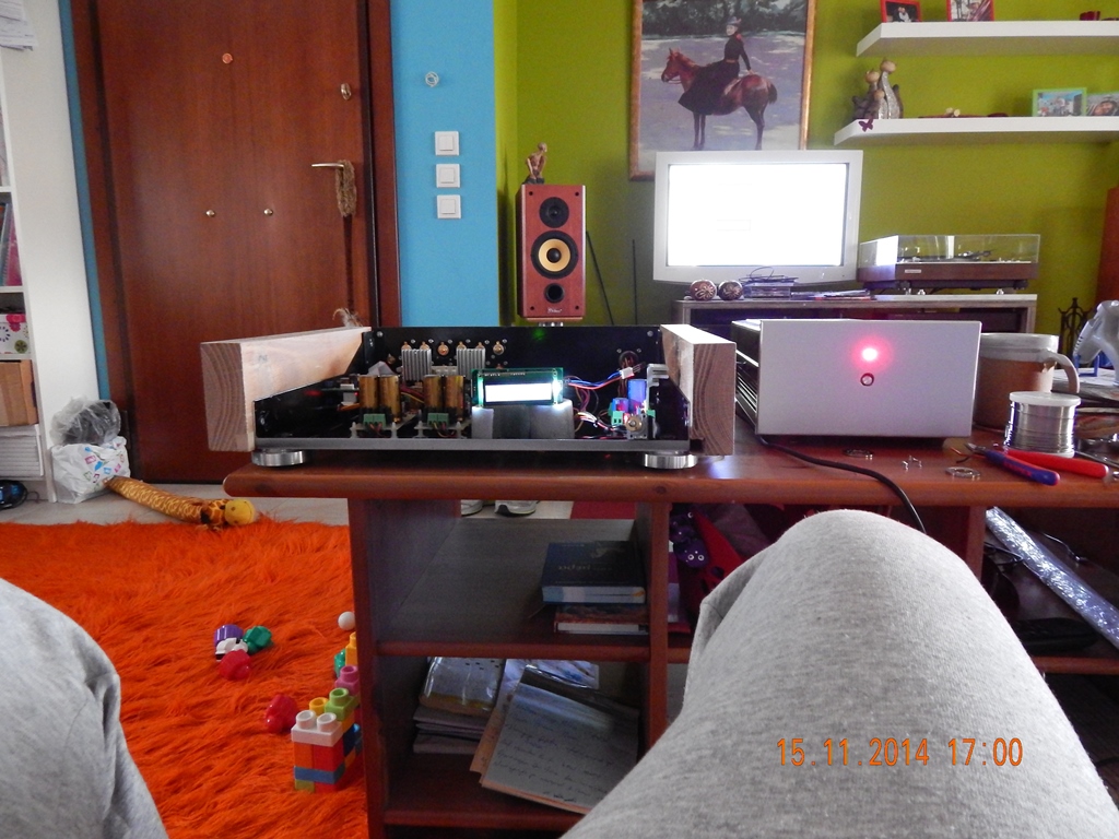

Απο ηχο πως είναι ?
Πρέπει οπωσδήποτε να κάνουμε καμιά ακρόαση. :)
Νομίζω οτι θα πηγαίνει μούρλια με τον F1 μου.
1.110
1.173
Απο ηχο πως είναι ?
Ήχος!!!! τι να πω δεν έχω και μεγάλη εμπειρία ή να έχω ακούσει τα πολλά συστήματα και έτσι να δώσω να καταλάβει κανείς τι γίνεται με το δικό μου ειδικά με την ιδιοκατασκευή. Δυο εβδομάδες παίζει. Αλλά με τον μικρό να κλαίει και με καθημερινό "μπέιμπι σίτινγκ" δεν θα είμαι σωστός εάν τον κρίνω από τώρα.:D
Σαν προενισχυτή είχα ένα Vincent sa31 ο οποίος έφυγε για την χρηματοδότηση του project. Σε σύγκριση με αυτόν και όσα μηχανάκια είχα ακούσει με το "τότε" setup καμία σχέση. Διαύγεια....... και μια στερεοφωνικά εικόνα τρομερή. Αλλά όπως είπα είναι νωρίς ακόμα γιατί ακούω λίγο κάθε μέρα - κουρασμένος και το σημαντικότερο τον φτιάχνω εγώ μαζί με τον ενθουσιασμό μου οπότε τι να σου λέω :lolsign:.
Είμαι Ν.Ηράκλειο δέχομαι καθημερινά μέχρι της 21:30:D (όσο αφορά τις ακροάσεις)

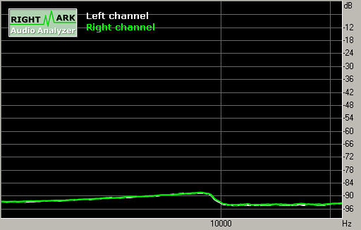

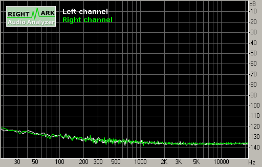

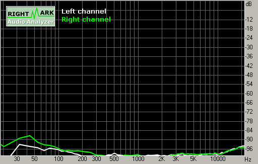

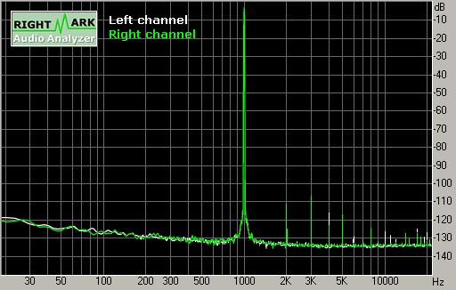

Μπράβο πολύ ενδιαφέρον project. Υπάρχουν μήπως κάποιες μετρήσεις θορύβου απο την εταιρία?
Το I/O πως λειτουργεί? Κάνει mute πριν την αλλαγή της πηγής φαντάζομαι. Είναι γρήγορη -ακαριαία η αλλαγή?
Το alps Πως συμπεριφέρεται? Κλασσικά , λίγο νωχελικά ? ή το ρυθμίζεις απο το menu?
Να υποθέσω πως ο φωτισμός με τα λευκά leds είναι standard και αν θέλεις τον αλλάζεις με άλλα χρώματα?
1.110
1.173

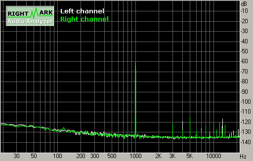

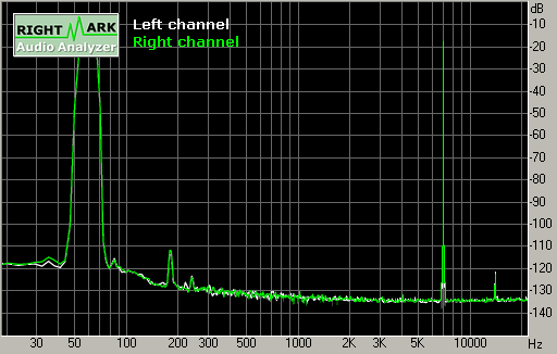

Όσο αφορά τις μετρήσεις από τον κατασκευαστή παραθέτω τα παρακάτω:
RightMark Audio Analyzer test
Testing chain: M-Audio Firewire Audiophile -> α20 -> M-Audio Firewire Audiophile
Sampling mode: 32-bit, 96 kHz
Summary
Frequency response (from 40 Hz to 15 kHz), dB: +0.05, -0.05Excellent
Noise level, dB (A): -103.7Excellent
Dynamic range, dB (A): 103.1Excellent
THD, %: 0.0008Excellent
IMD + Noise, %: 0.0023Excellent
Stereo crosstalk, dB: -100.7Excellent
IMD at 10 kHz, %: 0.0023Excellent
General performance: Excellent
Frequency response
Frequency range Response
From 20 Hz to 20 kHz, dB-0.11, +0.05
From 40 Hz to 15 kHz, dB-0.05, +0.05
Noise level
Parameter Left Right
RMS power, dB:-102.4-102.0
RMS power (A-weighted), dB:-103.7-103.4
Peak level, dB FS:-75.2-74.7
DC offset, %:-0.00-0.00
Dynamic range
Dynamic range, dB:+102.3+102.0
Dynamic range (A-weighted), dB:+103.6+103.1
DC offset, %:0.000.00
THD + Noise (at -3 dB FS)
THD, %:0.00080.0008
THD + Noise, %:0.00190.0019
THD + Noise (A-weighted), %:0.00190.0019
Intermodulation distortion
IMD + Noise, %:0.00230.0023
IMD + Noise (A-weighted), %:0.00190.0019
Stereo crosstalk
Parameter L <- R L -> R
Crosstalk at 100 Hz, dB:-95-95
Crosstalk at 1 kHz, dB:-100-99
Crosstalk at 10 kHz, dB:-99-98
IMD (swept tones)
IMD + Noise at 5 kHz, %:0.00290.0028
IMD + Noise at 10 kHz, %:0.00220.0022
IMD + Noise at 15 kHz, %:0.00190.0020
This report was generated by RightMark Audio Analyzer 5.5

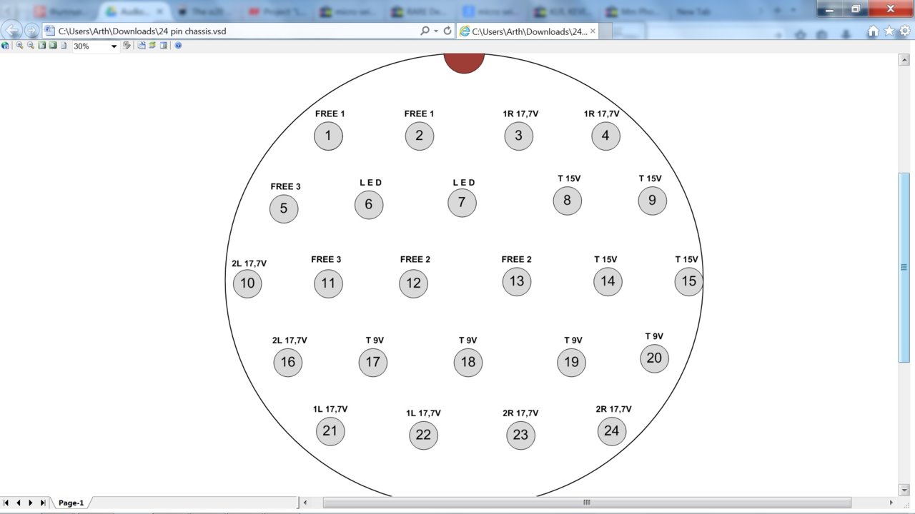

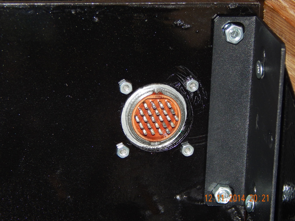

Τροφοδοτικό
Το κάθε κανάλι έχει το ξεχωριστό τροφοδοτικό του.
Οι μετασχηματιστές δεν βρίσκονται στο ίδιο σασί αλλά σε ξεχωριστό κουτί όπου τους συνδέει εξωτερικό καλώδιο.

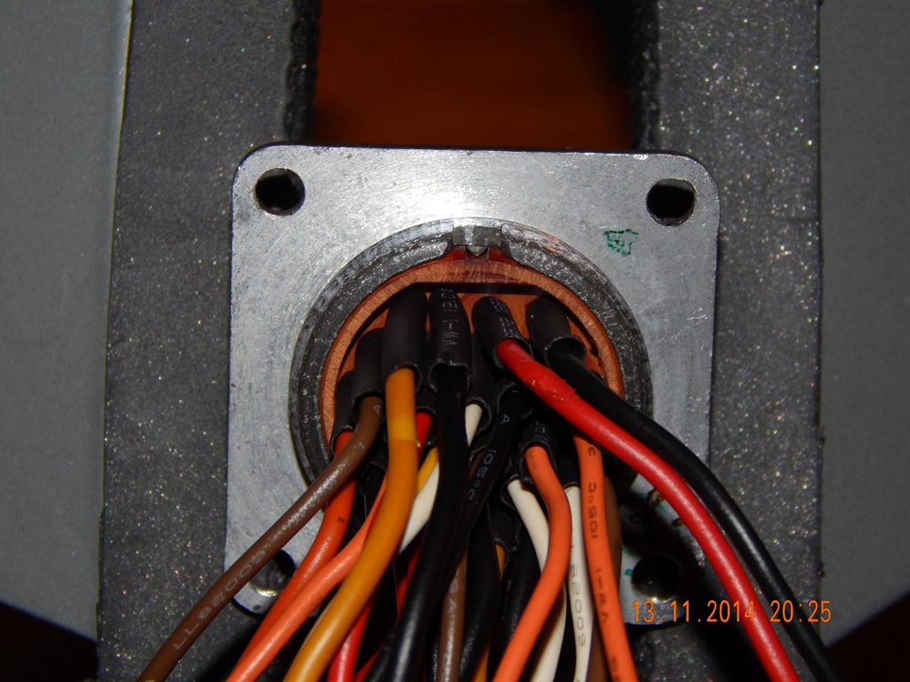

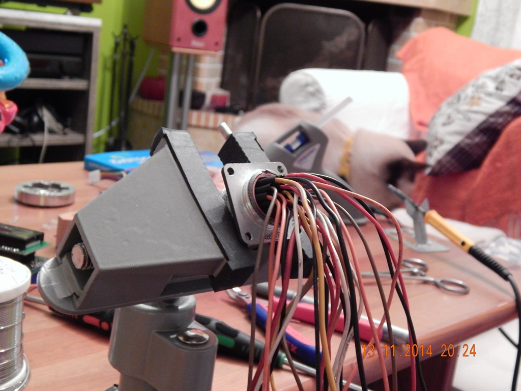

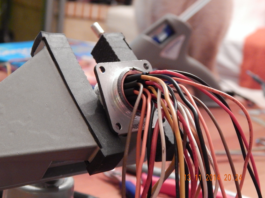

Εδώ φαίνεται η μέσα πλευρά του βύσματος στο σασί του ενισχυτή πριν κολληθούν τα καλώδια.
Εργασία και χαρά...... :headbang:
Ούτε στον χειρότερο εχθρό μου.....
Το βύσμα είναι στρατιωτικού τύπου από την παλαιά ποτέ Σοβ. Ενω. με αριστερές πεποιθήσεις:D.
1.110
1.173
Δεν πας πουθενά χωρίς χάρτη έτσι και εγώ σχεδίασα έναν.....
Έγινε και ένα εξέλ με ανάλυση και χρώματα καλλωδίων αλλά σιγά μην σας νοιάζει χεχε :p
