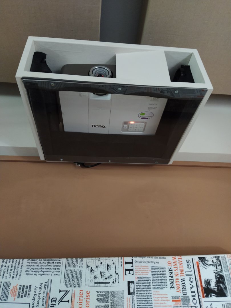

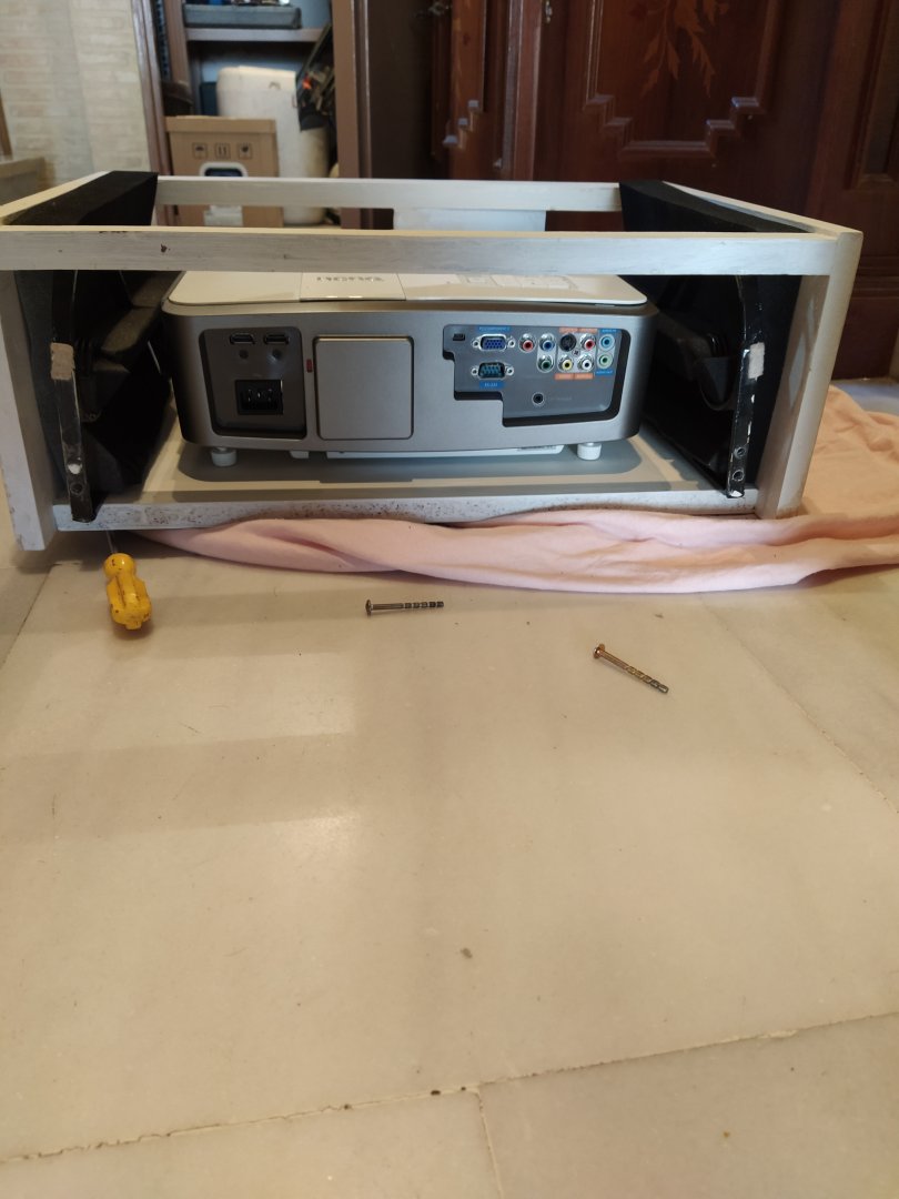

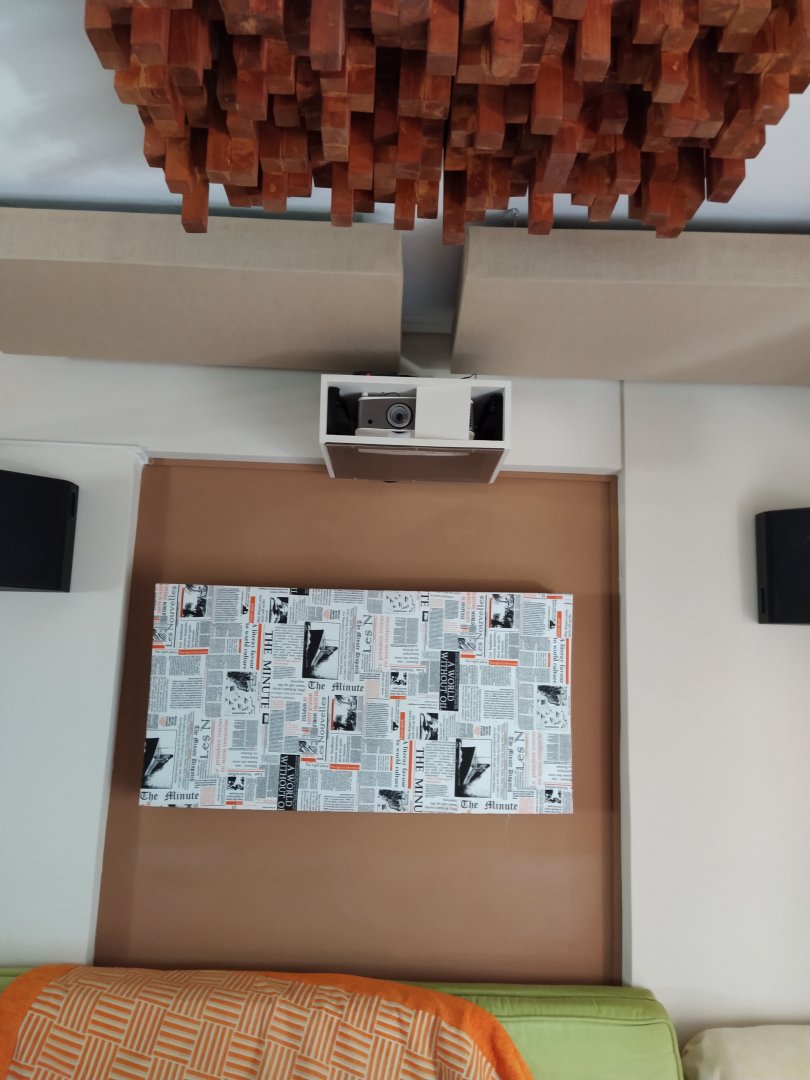

Oτι γραφει ο τιτλος. Αποφασισα να μειωσω το θορυβο ,μιας και ειναι ενοχλητικος στα χαμηλα περασματα ,ειναι πανω αποτο κεφαλι μου και ειδικα οταν τον μισο χρονο τον δουλευω high altitude.
Θα μπορουσα να φτιαξω εξαρχης κατι με ποιο μεγαλο κουτι, περισοτερα διαμερισματα και ανεμιστηρες αλλα το απεφυγα.
Οποτε εκανα μια βελτιωση της παλαιας ,προσθετωντας πλαινα ξυλινα τοιχωματα με μονωση αφρογενους μονωτικου τυπου ρικοφον, και πισω ενα κομματι ,με πλεξιγλας την κατω πλευρα για να εχω ορατοτητα των ενδειξεων ,το δε πλεξιγκλας πανω σε αφρογενες ταινια.
IMG_20200501_154858[1].jpg IMG_20200501_135803[1].jpg IMG_20200501_154846[1].jpg IMG_20200501_154835[1].jpg
Μετρηση δυστυχως δε μπορεσα να παρω λογω του υψηλου κατωφλιου θορυβου του δωματιου ,θελει κοντα το μικ και σε δωματιο αργα το βραδυ...
28-33 db δεινει στα σπεκς ,δεν ξερω εαν περιλαμβανει και high altitude αλλα κανει φασαρια σε αυτην.Εαν υποθεσουμε οτι ειναι 3 επιπεδα 28-30-33 db
Παντως η διαφορα ειναι επιπεδου περι τα 2 db ,δηλαδη μια σκαλα κατω, οταν δηλαδη τοποθετω το πλεξιγκλας σε σχεση με πριν που παλι κατι θα κοβουν τα μονωτικα γυρω σε σχεση με πριν. Στην δε eco σκαλα ειναι πολυ αποτελεσματικο παντως...

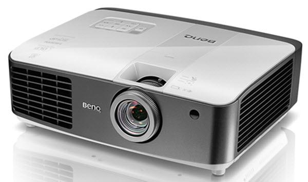

H πλευρά του κουτιού απο την οποία απάγεται η θερμότητα του benq, δεν θάταν ασφαλέστερο να έφερε οπές διαφυγής ή είναι οκ η θερμοκρασία λόγω του ανοικτού κάτω μέρους?
5.283
6.429
Όπως τον βλέπεις ρουφα από αριστερά, (πλαϊνό προβολέα) εκπνεει, μπροστά, δίπλα στο φακό όπου βλέπεις ένα λοξό κομμάτι ξύλου όπου υπήρχε και διαρροή φωτος(κέρδισα λιγουλάκι κοντράστ) αλλά και δεξιά πλάι (επίσης και από τη δεξιά πλαϊνή προβολέα).
Για την ώρα δεν έχει ανάψει υπερθέρμανση, και δουλεύει καλοκαίρι, βεβαια περι 6 μήνες τον έχω στο high....

από αυτά που είχα δει κάποτε, τα έκλειναν και από μπροστά (με τζάμι μάλλον λόγω θερμοκρασίας)
το έκανες κάποια δοκιμή αντίστοιχη?
ακόμα και έτσι κάμπριο είμαι σίγουρος ότι
θα κέρδιζες σίγουρα παραπάνω μείωση θορύβου αν το έκανες πιο μεγάλο-μακρουλό με τριγωνικά μονωτικά για να κερδίσεις περισσότερη επιφάνεια
σίγουρα δεν θα ήταν το ίδιο διακριτικό εννοείται ...αλλά θα το βρεις ;)

Είναι λοξό για να κατευθυνει τον θερμό αέρα δεξιά και όχι μπροστά από τον φακό όπου έχω τοποθετήσει και αφρό, (δεν είναι ορατό) ουσιαστικά τον μπλοκαρει τελείως.
Τσεκ πως είναι ο προβολέας στο λινκ θα καταλάβεις.
