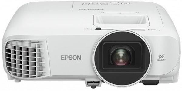

γεια σας θα ήθελα να μου προτείνεται κάποιον προβολέα για ταινιες και ποδοσφαιρο μέχρι 600 ευρώ . Από τον φακό μέχρι το πανί έχω απόσταση 2.7 μέτρα για 100 inch ευχαριστώ .

Νομίζω ότι στα 2,7 μέτρα που έχεις για τις 100 ίντσες θα είσαι πολύ κοντά θα βγουν τα μάτια o_O θα ήσουν καλά από τα 3,5 μέτρα και πάνω αλλά αν δε σε ενοχλεί ΟΚ.
Καλό θα ήταν να πάρεις ένα 4Κ προβολέα, αν έχεις φυσικά bluray αντίστοιχο, η έχεις Netfix η γράφεις ταινίες σε 4Κ για να τον ευχαριστηθείς αλλιώς πας σε 1080p.
Τώρα παίζουν δυο είδη οι DLP και οι LCD θα πρέπει τι σου πάει στο μάτι σου δε θα σου προτείνω εγώ κάποιο μοντέλο ας στο πουν οι πιο ειδικοί από έμενα, εγώ πάντως έχω έναν DLP 1080p και είμαι ευχαριστημένος με πανί 92'' και βλέπω στα 3,5 μέτρα.

θελω προβολεα και ειμαι ασχετος εβλεπα τον 5650 και μολις τον προτεινε και ο Μακις αναψα η πρεπει να κοιταξω κατι σε 4Κ μολις γυρισω Αθηνα παω για αγορα θελω ομως βοηθεια τι οθονη να αγορασω ( θα βλεπω απο 2,90- 3.00μ )που μπορω να βρω τις καλυτερες τιμες τα ιντερνικα μαγαζια εχουν εγγυηση ? εκει η τιμη ειναι 200 ευρω φτηνοτερoς ,υπαρχη κ σε αγγελια και ενας optoma uud 300x σε 4Κ αλλα ειναι dlp με 500 ευρω δεν ξερω που να παω το μπατζετ μου ειναι στα 1000 συγνωμη αν χαλασα το θεμα του gkolio

ο προβολεας που σκοπευω να παρω ειναι ο epson 5650 το πανι προτιμω σε ρολο χειροκινητο ο χωρος ειναι ενα κλασσικο σαλονι

o epson στην απόσταση που λες περίπου σου βγάζει
ύψος κάδρου 1 μέτρο και μήκος 1.75

Πολύ οριακά και σε συνδυασμό με το zoom, σε παίρνει για 100 ίντσες 16/9 οθόνη. Αν μπορείς να βάλεις τον προβολέα λίγο πιο πίσω θα είσαι μια χαρά.
Δηλαδή απόσταση φακού-οθόνης 3,10 και πάνω.
