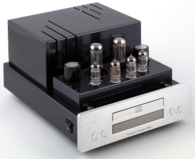

Ισως το πιο ενδιαφέρον κομμάτι του Eight να είναι το κύκλωμα χρονισμού του: Εκεί, η PrimaLuna χρησιμοποιεί αυτό που ονομάζει SuperTubeClock, αντικαθιστώντας -σύμφωνα με τις δημοσιευμένες πληροφορίες- τον κρύσταλλο που συνήθως υποστηρίζει τον ταλαντωτή με μια τρίοδο χαμηλού θορύβου. Κατά την PrimaLuna το κύκλωμα αυτό είναι το πρώτο του είδους του στην αγορά και εξασφαλίζει πολύ χαμηλότερο jitter σε σχέση με τις συμβατικές σχεδιάσεις. Για να μουρμουρίσουμε λίγο, βεβαίως, θα επιθυμούσαμε περισσότερες τεχνικές λεπτομέρειες και λιγότερες δηλώσεις. Στο site της η εταιρία υπόσχεται, πάντως, "περισσότερες πληροφορίες σύντομα" οπότε θα περιμένουμε εναγωνίως...
Κατά τα άλλα, το Eight δείχνει να βασίζεται στις αξίες που έκαναν την εταιρία αγαπητή σε ένα ευρύ κοινό: Πρόκειται για μια dual mono σχεδίαση με δύο λυχνίες ανα κανάλι (12AX7 και 12AU7), τροφοδοτικό με ανορθώτριες λυχνίες (και όχι τις κλασικές ημιαγωγικές γέφυρες) πολλαπλούς σταθεροποιητές και ένα ψηφιακό τμήμα το οποίο περιλαμβάνει ολοκληρωμένα της Burr Brown και συγκεκριμένα ένα ασύγχρονο rate converter (SRC4192) το οποίο αναλαμβάνει να πραγματοποιήσει upsampling στα 24bit/192kHz και τους DACs PCM1792. Η περιγραφή της συσκευής δείχνει προσοχή στη λεπτομέρεια (με πυκνωτές απόζευξης πολυπροπυλενίου, μετασχηματιστές απομόνωσης και φίλτρα στην τροφοδοσία, ενώ η εμφάνιση κινείται στο γνωστό στυλ των υπόλοιπων συσκευών της εταιρίας με τις λυχνίες στο μπροστινό μέρις και δυνατότητα χρήσης ενός προστατευτικού κλωβού. Από πλευράς δυνατοτήτων σύνδεσης προσφέρονται τα βασικά, δηλαδή μια αναλογική έξοδος single ended και δύο ψηφιακές, toslink και ομοαξονική.
