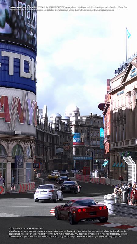

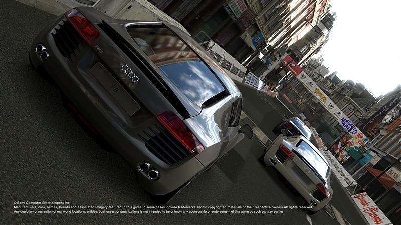

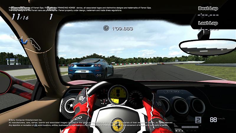

Οντως δεν εχεις αδικο και εγω αυτην την απορια ειχα.....
Αλλα οπως βλεπεις απο κατω τελικα μια χαρα τα καταφερνει :cool_4:
