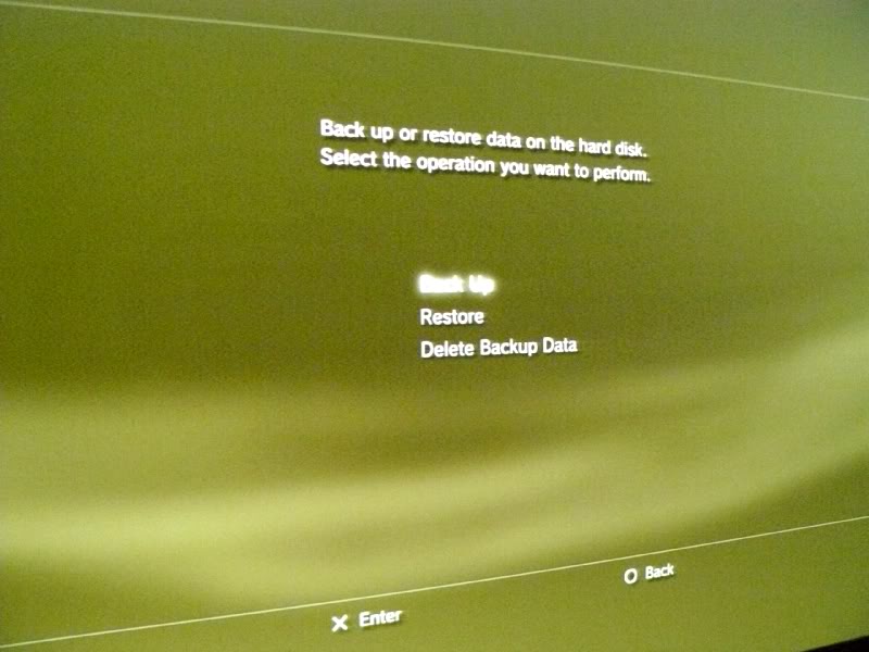

Αρχικά χρειαζόμαστε ένα backup του δίσκου που υπάρχει ήδη στο PS3.
Συνδέουμε έναν εξωτερικό σκληρό στην usb της κονσόλας (στην περίπτωσή μου σύνδεσα έναν Seagate FreeAgent 1TB, σε διαμόρφωση fat32 αναγκαστικά αλλιώς δε θα τον αναγνωρίζει καν το PS3) ο οποίος θα έχει ελεύθερο χώρο>από τα δεσμευμένα GB του εσωτερικού σκληρού του PS3.
[μετατρέπουμε έναν δίσκο από NTFS σε Fat32 με το Norton Partition Magic ή κάποιο παρεμφερές πρόγραμμα]
Στο δικό μου είχε γεμίσει 45GB (περίπου), έλεγξα τον εξωτερικό τι χώρο έχει ελεύθερο (είχε περίπου 450GB) οπότε ξεκίνησα τη διαδικασία.
Δεν χρειάζεται να κάνουμε πολλά.
Το PS3 θα φτιάξει από μόνο του φάκελο PS3 (αν δεν υπάρχει ήδη) και υποφάκελο για το Back up

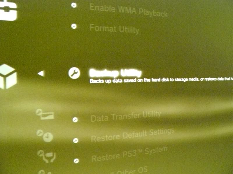

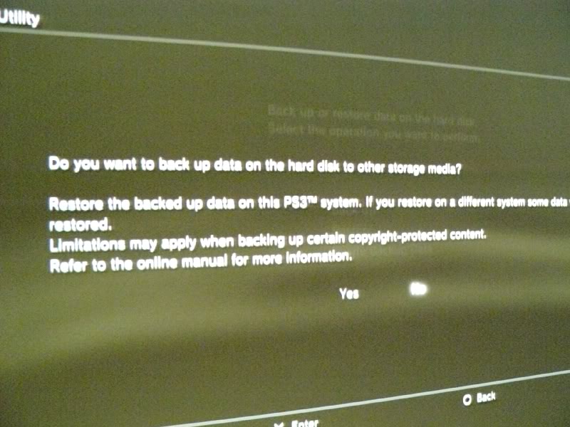

Ανοίγουμε το PS3 και πάμε στο μενού ρυθμίσεων της κονσόλας:

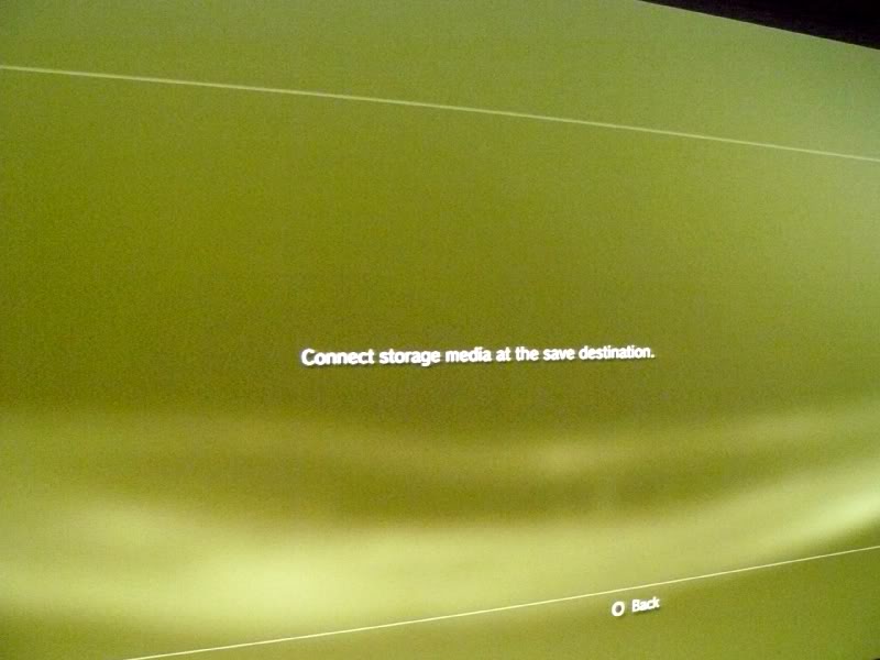

Αν δεν έχουμε συνδέσει τον εξωτερικό σκληρό στην usb μας ζητάει να τον συνδέσουμε:

Η διαδικασία του back up διαρκεί αρκετά.
Αναλόγως των GB και του πόσο γρήγορος είναι ο εξωτερικός.
Όταν ξεκινήσει η διαδικασία, η κονσόλα υπολογίζει πόσο χρόνο θα χρειαστεί (με ιδιαίτερα μεγάλη ακρίβεια) και ενημερώνει.
Στην περίπτωσή μου χρειάστηκε 1.5 ώρα.

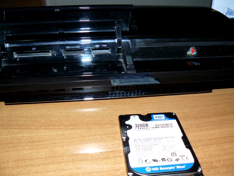

Αφήνω το PS3 να κάνει το back up και πάμε να ρίξουμε μια ματιά στον καινούριο σκληρό δίσκο που θα μπει στην κονσόλα.

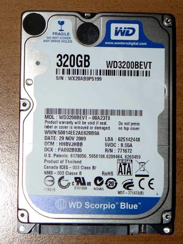

Οι δύο βασικές προδιαγραφές που πρέπει να έχει ο νέος σκληρός είναι:
  1. SATA 2.5"
  2. Ταχύτητα περιστροφής: 5400 rpm
Δεν ανοίχτηκα πολύ στο μέγεθος. Επέλεξα 320GB γιατί ήταν σε καλή αναλογία μεγέθους/κόστους και είχα ψιλοανησυχία μήπως ένας 500άρης δεν δουλέψει.
Περισσότερο ψυχολογικό ήταν βέβαια, αλλά η αναβάθμιση από 60GB στα 320 ήταν ήδη πολύ καλή και με χαμηλό κόστος.
Τελικά κατέληξα στον:
WESTERN DIGITAL 320GB WD3200BEVT 2.5'' SCORPIO BLUE SATA
με κόστος γύρω στα 45€ (αν θυμάμαι καλά).
Στο eshop δεν υπάρχει πια, αλλά είδα πως υπάρχει στο Πλαίσιο με κόστος 45.76€, για όσους ενδιαφέρονται!
Ορίστε πληροφορίες για τον HDD
Η σειρά σκληρών δίσκων Scorpio Blue για φορητούς υπολογιστές έχει κατασκευαστεί με βάση τα υψηλά πρότυπα της Western Digitalγια αξιοπιστία και υψηλή απόδοση.
Μεγάλη χωρητικότητα. Με χωρητικότητα που αγγίζει τα 320 GB στις 2.5" θα σας επιτρέψει να αποθηκεύσετε με άνεση αρχεία, βίντεο, μουσική, και γενικά κάθε τύπου εφαρμογή που απαιτεί επαρκή ελεύθερο χώρο.
Αθόρυβη λειτουργία. Για τους φορητούς υπολογιστές η αθόρυβη λειτουργία είναι σημαντική, γι' αυτό το λόγο οι σκληροί δίσκοι Scorpio Blue υποστηρίζουν την αποκλειστική τεχνολογία "WhisperDrive" της WD για ακόμη πιο "αθόρυβα" αποτελέσματα.
Αξιόπιστοι και στιβαροί. Η τεχνολογία "ShockGuard" προστατεύει τα δεδομένα σας κατά τη διάρκεια μεταφοράς και κίνησης στις καθημερινές σας εργασίες. Επιπλέον με την λειτουργία "SecurePark" ασφαλίζει την κεφαλή σε περίπτωση αλλαγής της ταχύτητας του δίσκου από τις μετακινήσεις, προσφέροντας προστασία τόσο για τον σκληρό όσο και για τα δεδομένα σας.
Γρήγορες επιδόσεις. Με ταχύτητες που αγγίζουν τις 5400rpm, μόλις 12ms χρόνο πρόσβασης και ταχύτητα μεταφοράς δεδομένων 3Gb/s SATA, θα ικανοποιήσει και τους πιο απαιτητικούς χρήστες.
Έλεχος Συμβατότητας. Οι σκληροί δίσκοι της Western Digital περνάνε από μια πλειάδα ελέγχων στα FIT Lab και Mobile Compatibility Lab για να εγγυηθούν την καλή λειτουργία και την αξιοπιστία τους.
Χωρητικότητα: 320GByte.
Ταχύτητα περιστροφής: 5,400RPM.
Μνήμη Buffer: 8ΜΒ.
Μεταφορά δεδομένων: Buffer To Host(Serial ATA) 3Gb/s(Max)/Transfer Rate(Buffer To Disk) 850Mbits/s(Max).
Latency: 4.20ms.
Χρόνοι αναζήτησης: Read Seek Time 12ms/Track-To-Track, Seek Time 2.0ms
Σύνδεση: SATA 3Gbps.
Διαστάσεις: 100.2(L)X69.85(W)X9.5(H)mm.
Βάρος: 0,117kg.
Θερμοκρασία: Σε λειτουργία 5° C με 60° C/Ανοχή εκτός λειτουργίας -40° C με 65° C.
Τροφοδοσία: 500mA/2,5W(κατά ανάγνωση/εγγραφη).
Eγγύση: 3 χρόνια.

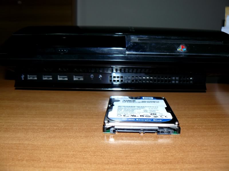

Πάμε στο γραφείο να πιάσουμε στα χέρια μας τον σκληρό, να μαζέψουμε κατσαβίδια (για το λύσε/ δέσε) και πινελάκια / πανάκια (για τον καθαρισμό του PS3 από σκόνες)
Το πακέτο που παρέλαβα από το eshop (thanks Τάσο):

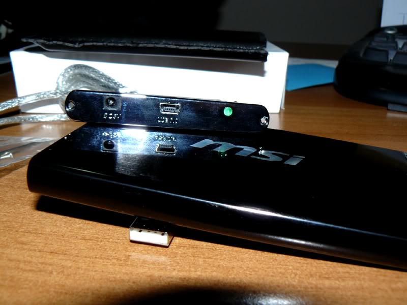

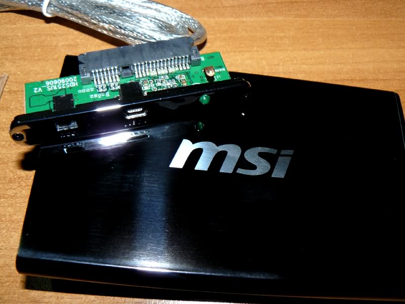

Επ' ευκαιρίας, με δεδομένο πως θα μου «περίσσευε»ο 60GB σκληρός του PS3, αγόρασα με κόστος στα 11€ περίπου και ένα external case της MSI για 2.5" δίσκο για χρήση ως εξωτερικού.
Στην πορεία άλλαξα βέβαια γνώμη και μάλλον θα παραγγείλω άλλον ενα 2.5άρη σκληρό για το case.
Για να κρατήσω τον 60άρη του PS3 για λόγους ασφαλείας αν και παίζει να συνεχίσω όπως είχα προσχεδιάσει και απλά να κρατήσω τα saves του PS3 σε κάποιο usb stick (τα υπόλοιπα δεν με πολυενδιαφέρουν άλλωστε).
Θα δείξει.....
Μέχρι πάντως να κάνω διπλοαποθήκευση των saves (αυτή τη στιγμή υπάρχουν στον 320άρη του PS3 και στον εξωτερικό του PS3 που έκανα το back up) ο 60άρης θα περιμένει υπομονετικά στο γραφείο μου!
30.533
40
Απάντηση: PS3 HDD Replacement Guide

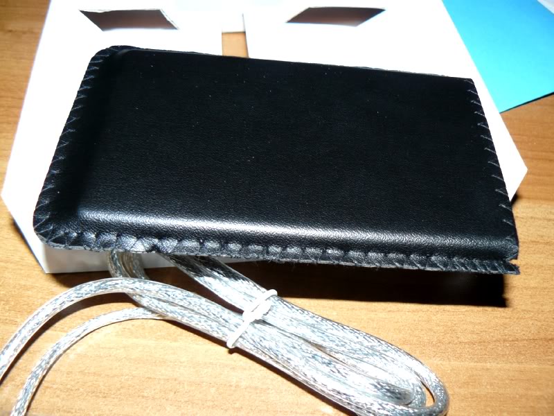

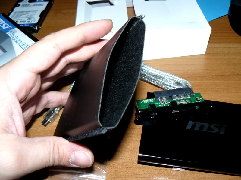

Η μεταλλική θήκη συνοδεύεται και από θήκη προστασίας από δερματίνη για προστασία στην διάρκεια των μεταφορών. Not bad!!

OK!!
To PS3 τελείωσε με τη διαδικασία του back up στον εξωτερικό σκληρό.
Βγαίνει από το rack και πάμε στο γραφείο για να αντικαταστήσουμε τον σκληρό.
