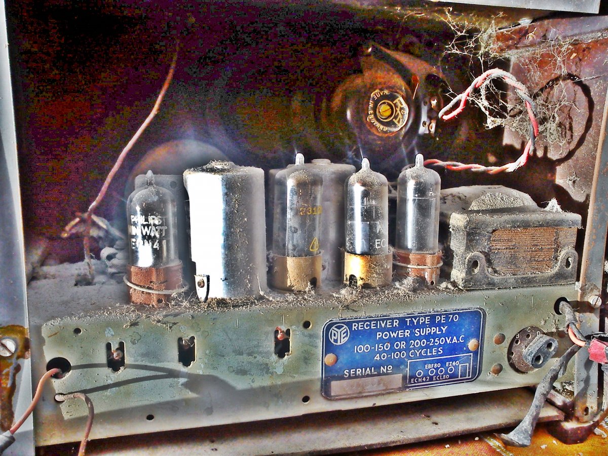

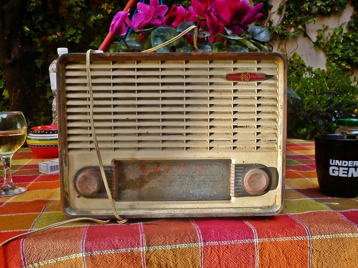

Μολις χθες το ξεθαψα απο μια αποθηκη
μετα απο ενα πρωτο ξεσκονισμα ,τολμησα και το 'βαλα στο ρευμα ... το on-off και η ενταση καθως και ο μηχανισμος για τον συντονισμο δουλευουν κανονικα ,βεβαια περα απο κατι παραξενους θορυβους ... ουδεν !
μακαρι να μπορουσα να του κανω κατι παραπανω...

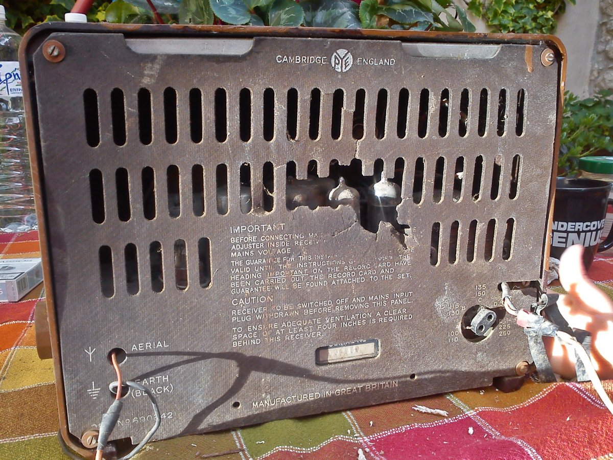

καλησπερα παρεα,
στη πρωτη φωτο (της πισω οψης) κατω απο το καλωδιο της κεραιας ,φαινεται ενα γειωσης .... αυτο που συνδεεται ?
Να του κανεις ενα πολυ καλο καθαρισμα να ζωντανεψει!
[DOUBLEPOST=1527368549][/DOUBLEPOST]
Του 1948 ειναι αυτο, μη το αφησεις ετσι...
2.765
1.191
Αφού εχεις ήχο , κάτι ακούς δεν εχει σοβαρό θέμα. Άλλαξε όλους τους πυκνωτες για αρχη. ΠΡΟΣΟΧΗ εάν δεν έχει μετασχηματιστή αλλά αντίσταση τότε θέλει ΠΡΟΣΟΧΗ μπορει το σασί να είναι υπό τάση δικτύου !
1.727
784
Επίσης η αντίσταση ηταν υπολογισμενη για 220v, πρεπει να την αυξησεις για τα 240 και να προσθεσεις ενα inrush current limiter για να μην καουν γρηγορα τα νηματα των λυχνιων απο την υπερταση και το cold srart shock.
Υγ. Αυτα χωρις μετασχηματιστή προοριζονταν για τις φτωχες χωρες που προσπαθουσαν να ανακάμψουν μετα το β παγκοσμιο πόλεμο.
Εχω μια μικρή συλλογή με τέτοια, ολα ηρθαν σε λειτουργική κατασταση.

καλησπερα παρεα,
Σε γείωση λειτουργίας. Στα βραχεα, μεσαια η κεραια χρειαζοταν και τη γειωση (και στους σταθμους ηταν γειωμενη η εξοδος του συντονισμενου κυκλωματος απο τη μια μερια ενω η αλλη πηγαινε σε κεραια πολλων μέτρων)
