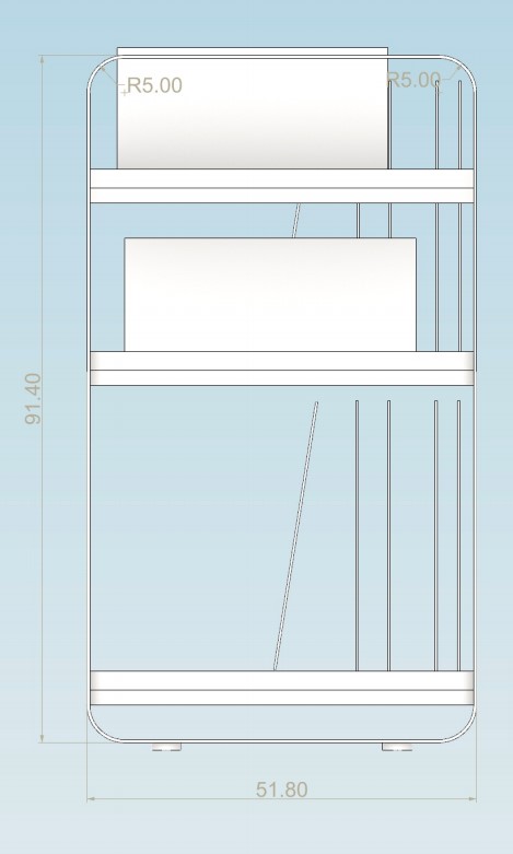

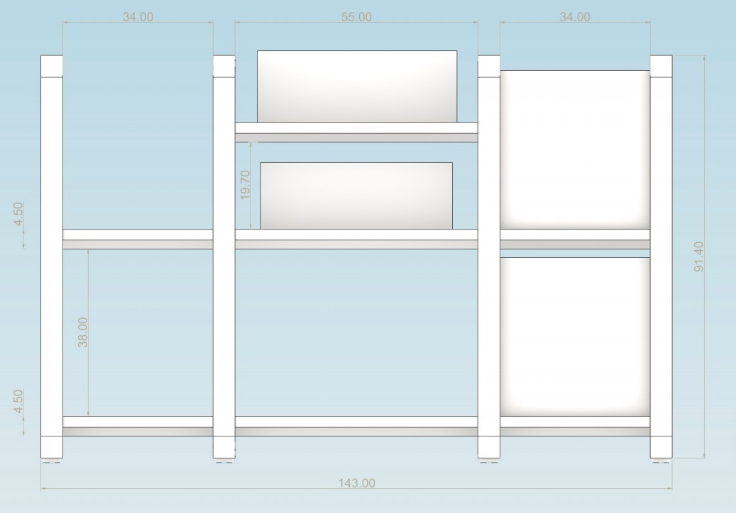

Λοιπόν, αλλαγή σπιτιού καινουριο έπιπλο. Σαν βάση έχω αυτό (σκελετος σίδερο και ράφια καρυδια/μπαμπου) και καινουριο έχει 700 ευρώ αλλα το μπάτζετ είναι στα 350-400 μαξ.
Θέλω τα φώτα σας σε κάτι..στα σημεία που τα ράφια θα ακουμπούν τα σίδερα φοβάμαι συντονισμούς. Χρησιμοποιούμε αποστάτες ή κάτι άλλο( καουτσουκ, πλαστικό ?).
Η αρχική ιδέα ήταν να γίνει με μασίφ καρυδιά αλλά με βλέπω να ξεφευγω σε κόστος και το γύρισα σε μπαμπού γιατί βρήκα ράφια (κόστος 200 ευρώ) 2,5 εκατοστών πάχους στο ΙΚΕΑ.
Σήμερα έγινε και το 3d με proper διαστασεις(αλλά εν τέλη είναι discontinued κωδικος και συνεχίζω το ψάξιμο) για να το δώσω σε σιδεράδες, επιπλοποιούς για να δω τι τιμή θα βγει..

Η οριζόντια στιβαρότητα του πως εξασφαλίζεται;
Δείχνει προβληματικό σε αυτόν τον τομέα, ιδίως στο δεξιά-αριστερά.
Το σίδηρο σαν υλικό, γενικά, δεν είναι ότι καλύτερο για ικρίωμα.

Ναι δεν το ανέφερα..αποτελεί 3 ξεχωριστές κατασκευές και όχι 1 ενιαία.1 κεντρικο κομμάτι και 2 πλαϊνά, έτσι την βγάζει και η εταιρία που στηρίχτηκα για τα σχέδια, πουλάει το κεντρικό 300 και το πλαϊνό 200 που αν το αντιστρέψεις μπαίνει και από την άλλη μεριά. Αυτό που δε φαίνεται είναι ότι κάτω από τα ράφια υπάρχει ένα έξτρα σίδερο στο κεντρο.
Το είδα στην τελευταία φωτογραφία το επιπλέον σίδερο. Μόνο ένα δεν αρκεί για την ζητούμενη στιβαρότητα.

Τότε θα πρέπει να μπούνε Χ κάτω από κάθε ράφι που σίγουρα θα το κάνουν σχετικά πιο άκαμπτο..Από υλικά τι άλλο θα μπορούσε να χρησιμοποιηθεί για τον σκελετό? Στο μπάτζετ με βλέπω χλωμό να βρίσκω κάτι που να είναι όμορφο..καλή η απόδοση δε λέω αλλά θέλει και λίγο μάτι το έπιπλο..απέναντι κάθεσαι δε μπορώ να μην το βλέπω.

Ο σίδηρος είναι φτηνός και εύκολα κατεργάσιμος. Από την άλλη, το αλουμίνιο είναι ποιο αδρανές υλικό, άρα καλύτερο στις εφαρμογές ήχου, αλλά ακριβό και απαιτεί ειδική επεξεργασία.
