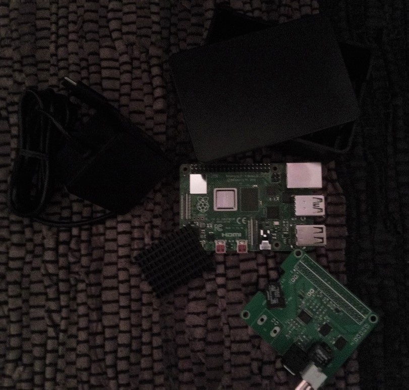

και θα προσπαθήσω να εξηγήσω αναλυτικά τη διαδικασία. Πρώτα ας ξεκινήσουμε από το hardware, καθώς θα χρειαστούμε
ένα raspberry pi (προφανώς), την τροφοδοσία του, μία κάρτα micro sd, μία ψύκτρα κι ένα κατάλληλο κουτάκι που
να τα χωράει.
Ας τα δούμε αναλυτικά.
Η απλή έκδοση του raspberry pi 4 με το 1gb ram είναι επαρκής για τη χρήση που ζητάμε όμως επέλεξα
την έκδοση με τα 2gb για να μπορώ να τρέχω απροβλημάτιστα το DRC plugin του volumio. Δεν είμαι σίγουρος αν η μνήμη παίζει κάποιο ρόλο ή η επεξεργασία αφορά αποκλειστικά τον επεξεργαστή, όμως όταν έθεσα αυτό το ερώτημα στον δημιουργό του plugin η απάντηση που πήρα ήταν πως "τρέχει μία χαρά στο pi4 2gb" άρα δεν είχα λόγο να το ρισκάρω.
To raspberry απαιτεί 5v & 3A μέσω usb-c σύνδεσης. Εγώ αγόρασα το original "μαμά" τροφοδοτικό αλλά όποιο άλλο με αυτά τα χαρακτηριστικά είναι κατάλληλο. Αν δηλαδή κάποιος έχει φορτιστή κινητού που του περισσεύει μπορεί να τον χρησιμοποιήσει και να γλιτώσει 10€ από το συνολικό κόστος. Η γνώμη μου πάντως είναι πως αν αγοράσετε τροφοδοτικό να πάρετε το ορίτζιναλ.
Για την micro sd κάρτα δεν έχουμε να πούμε πολλά, εκεί θα μπει το λειτουργικό, τα plugins, θα σώζουμε τις ρυθμίσεις, τα playlists κτλ .Το κόστος είναι ελάχιστο, μία 32gb που αγόρασα κόστισε 4€. Δεν υπάρχει λόγος να είναι ιδιαίτερα γρήγορη, δε θα δούμε κάποια διαφορά, ίσως να μην την υποστηρίζει ο δίαυλος του raspberry. Και 16gb καρτούλα αν έχουμε αρκεί αλλά όπως σας είπα το κόστος είναι αστείο, αν αγοράσετε πάρτε 32gb.
Το νέο raspberry pi 4 είναι ζεστό, το καλοκαίρι μπορεί να είναι και καυτό! Πολλοί στον ιστό μιλάνε και λένε πως χρειάζεται ανεμιστηράκι. Στη δική μας περίπτωση το ανεμιστηράκι απορρίπτεται ασυζητητί, μπορούμε να προσπαθήσουμε με κάποιες ψύκτρες κι ό,τι κάνουμε. Προμηθεύτηκα τη μεγαλύτερη που βρήκα και μπορεί να χωρέσει ανάμεσα στο sbc και το HAT.
Στο θέμα του κουτιού έχουμε δύο ζητήματα. Το πρώτο είναι το γούστο του καθενός και αν βολεύεται ή όχι με ένα ταπεινό πλαστικό case. Το άλλο είναι αν θα προσθέσουμε HAT ή όχι. Με βάση αυτά τα δύο θέματα θα γίνει η επιλογή του κουτιού. Υπάρχουν διάφορες λύσεις, οικονομικές αλλά και ακριβές. Έκανα τη φθηνότερη δυνατή επιλογή, ένα πλαστικό case που χωράει το hifiberry digi+ pro. Βέβαια αν σκεφτείς πως το το sbc κοστίζει 40€ και το κουτάκι 15€, το λες και κλεψιά.
Να δούμε και το θέμα των HAT (Hardware Attached on Top). Αν δεν έχουμε κάποιο καλό Dac ή αν θέλουμε το streamer μας να είναι αυτόνομο μπορούμε να προμηθευτούμε ένα dac hat και να οδηγούμε με line σήμα τον ενισχυτή μας. Πάρα πολλές οι επιλογές από 40-50€ μέχρι πολλά περισσότερα. Αν έχουμε καλό dac αλλά δεν έχει usb είσοδο (δύσκολο αυτό) τότε μπορούμε να πάρουμε ένα hat που να έχει ψηφιακή έξοδο. Εγώ αν και έχω σύγχρονο dac με usb είσοδο προχώρησα στην αγορά του hifiberry digi+ pro για δύο λόγους. Πρώτα στις δοκιμές που έκανα με ένα παλιότερο μοντέλο pi 2 B+, είχα προβλήματα με την usb σύνδεση. Συχνά ακούγονταν ενοχλητικά "τσικ" πολλές φορές και ανάμεσα στα κομμάτια αλλά πάντα στην αρχή κομματιών σε αναπαραγωγή από το spotify. Ο δίαυλος του raspberry δεν είναι ο ενδεδειγμένος για τέτοια χρήση, ίσως τα πράγματα να είναι καλύτερα στο pi 4 αλλά δεν ήθελα να το διακινδυνεύσω. Ο δεύτερος λόγος είναι πως με την οπτική ψηφιακή σύνδεση απομονώνω το dac από το ρεύμα του raspberry και αυτό μόνο θετικά μπορεί να λειτουργήσει. Το κόστος του hifiberry είναι περίπου 40€ και το θεώρησα λογικό για αυτό που θα μου προσφέρει. Είναι η έκδοση με τους 2 κρυστάλλους, υποστηρίζεται από το volumio αλλά κι από όλα τα αντίστοιχα λειτουργικά. Με απλά λόγια θα έχω το κεφάλι μου ήσυχο.
Το συνολικό κόστος λοιπόν κυμαίνεται από 70€ (βασική έκδοση pi, απλό κουτάκι) έως 130€ στο σεταπ που δείχνω. Το μοντάρισμα είναι πολύ απλό, δεν ανεβάζω σχόλια και φωτογραφίες, δεν μπορεί να κάνει κάποιος λάθος. Άρα περνάμε στην επόμενη φάση που είναι να περάσουμε το λειτουργικό και να το ρυθμίσουμε.

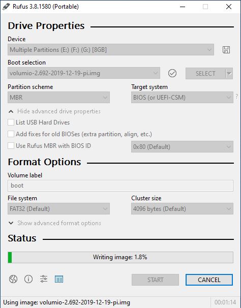

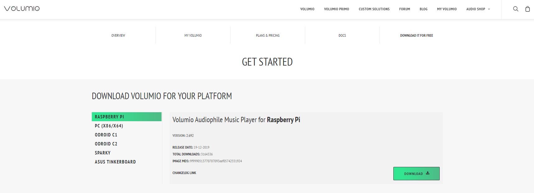

Για το volumio λοιπόν χρειαζόμαστε έναν υπολογιστή, τη δυνατότητα ανάγνωσης από αυτόν της micro sd μας (να υπάρχει κάποιο card reader δηλαδή) και το image του λειτουργικού. Το τελευταίο το βρίσκουμε στο ww.volumio.org, στον τομέα download, όπου επιλέγουμε την έκδοση για pi. Η τελευταία έκδοση, τη στιγμή που γράφεται το κείμενο, είναι η 2.692. Κατεβάζουμε λοιπόν το zip, βγάζουμε το αρχείο image στην επιφάνεια εργασίας για ευκολία και κατόπιν με το rufus (ή με κάποιο αντίστοιχο πρόγραμμα) το περνάμε στην sd.
Μόλις ολοκληρωθεί η παραπάνω διαδικασία, αφαιρούμε την κάρτα, την τοποθετούμε στο raspberry και το βάζουμε σε λειτουργία. Περιμένουμε περίπου 10 λεπτά, λιγότερο χρειάζεται αλλά ας μην είμαστε βιαστικοί και περνάμε στο πιο "περίπλοκο" κομμάτι που είναι οι βασικές ρυθμίσεις. Θέλω όλη τη διαδικασία να την κάνω "headless" δηλαδή χωρίς οθόνη και χωρίς να έχω καμία εικόνα. Επίσης να έχω μόνο ασύρματες συνδέσεις και χωρίς τη χρήση υπολογιστή (για το τελευταίο χρειαζόμαστε την εφαρμογή, αν δεν την έχετε τότε θα χρειαστεί ένας υπολογιστής συνδεδεμένος στο τοπικό δίκτυο).

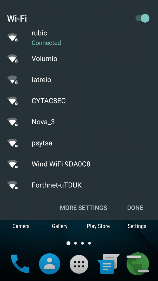

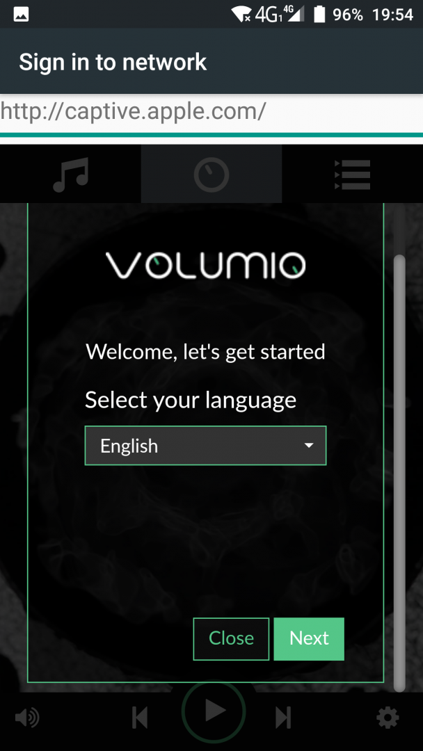

Με το smartphone μας ή ένα tablet πηγαίνουμε στα ασύρματα δίκτυα και βρίσκουμε αυτό που λέγεται "volumio". Πατάμε επάνω του, άρα αποσυνδεόμαστε από το wifi μας και συνδεόμαστε στο volumio. Αν μας ζητηθεί password είναι "volumio2". Μόλις συνδεθούμε θα έχουμε επιλογές για τις βασικές ρυθμίσεις: γλώσσα, φάκελοι με μουσική, dac κ.α. πράγματα που δεν μας ενδιαφέρουν καθόλου προς το παρόν άρα βάλτε ό,τι θέλετε ή προσπεράστε τα. Αυτό που μας ενδιαφέρει είναι να συνδεθούμε στο τοπικό μας δίκτυο, όταν φτάσουμε λοιπόν στην αντίστοιχη καρτέλα επιλέγουμε το wifi μας και βάζουμε τον κωδικό μας. Με το που θα γίνει αυτό θα ολοκληρωθεί η αρχική διαδικασία, το pi μας θα κάνει restart και θα συνδεθεί στο τοπικό μας δίκτυο ασύρματα.

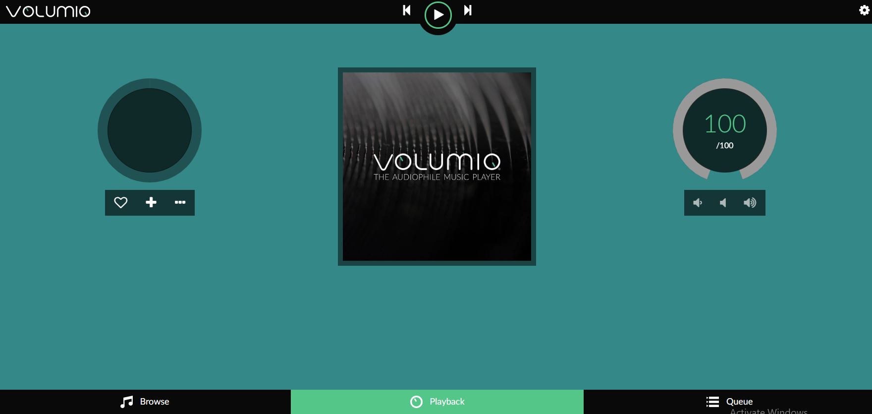

Του δίνουμε λίγο χρόνο να κάνει restart (5-10 λεπτά το πολύ) και τότε τρέχουμε την εφαρμογή αν την έχουμε ή αν δεν την έχουμε από έναν υπολογιστή που είναι συνδεδεμένος στο ίδιο δίκτυο γράφουμε στον browser "http://volumio.local/". Και στις δύο περιπτώσεις στην οθόνη μας θα δούμε κάτι που θα μοιάζει με αυτό:
Είμαστε οκ λοιπόν, το volumio εγκαταστάθηκε και τρέχει. Πλέον μένουν μόνο οι ρυθμίσεις.

Πάμε να δούμε και τις βασικές ρυθμίσεις. Πατάμε στο γρανάζι, πάνω δεξιά, κι εμφανίζεται το μενού με τις ρυθμίσεις. Ας ξεκινήσουμε από τα βασικά. Πάμε playback options όπου θα ρυθμίσουμε πρώτα από όλα την έξοδο. Αν έχουμε κάποιο HAT επιλέγουμε "i2s dac on" και στο drop down menu το μοντέλο μας. Αν δεν έχουμε το αφήνουμε off, ανοίγουμε το usb dac μας ώστε να το δει το volumio και το επιλέγουμε σαν "output device". Το general playback options αφορά κυρίως την αναπαραγωγή dsd (που θα πρέπει να τα υποστηρίζει το dac μας), το αν θέλουμε να εξισορροπεί την ένταση αναπαραγωγής, το buffer δηλαδή το μέγεθος του κομματιού που θα φορτώνεται στην μνήμη πριν την αναπαραγωγή κι αν θα παραμένουν τα κομμάτια που έχουμε προσθέσει στο queue ή όχι. Εγώ προσωπικά δεν πειράζω τίποτα από όλα αυτά. Στο επόμενο που είναι το "volume options" επιλέγω σαν mixer "none" ώστε να έχω αυτό που λέμε "bit perfect" να μην επεμβαίνει ο player στο σήμα. Στην περίπτωση όμως που θα θέλουμε κάποια ισοστάθμιση αυτό, όπως είναι λογικό, δεν μπορεί να γίνει (θα ασχολειθούμε αργότερα με αυτό). Το audio resampling
το έχω off φυσικά, είμαι puristας, μπορεί όμως να το δοκιμάσει κάποιος και να του αρέσει. Στο κάτω κάτω της γραφής κάποιοι πουλούν πανάκριβους upscalers, δοκιμάστε και έναν τσάμπα.
Στο appearance φτιάξτε το όπως σας αρέσει δεν μπορώ να σας βοηθήσω εδώ, ενώ στο network settings είναι οι ρυθμίσεις δικτύου και τα πειράζει όμως όποιος γνωρίζει τα βασικά, οι άλλοι τα αφήνετε στο auto. Με κάτι alarm, sleep & shutdown δεν υπάρχει λόγος να ασχοληθώ οπότε πάμε στα σπουδαία.

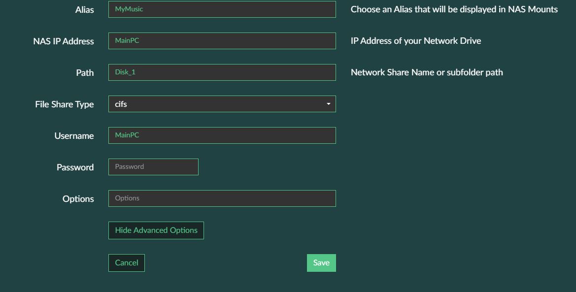

Sources. Τι νόημα θα έχει ένας streamer αν δεν του ορίσουμε που είναι η πηγή από όπου θα αντλεί τα μουσικά αρχεία. Οκ μπορούμε να συνδέσουμε ένα usb stick ή έναν σκληρό δίσκο πάνω στο raspberry αλλά ποια θα είναι τότε η ευκολία? Σε αυτό λοιπόν το σημείο ορίζουμε το NAS μας ή τους δίσκους που έχουμε shared στο τοπικό μας δίκτυο. Επειδή όποιος έχει NAS είναι σίγουρο πως γνωρίζει και πως θα το ορίσει δε θα ασχοληθώ καθόλου με αυτό αλλά θα εξηγήσω σε απλούς χρήστες πως θα κάνουν share έναν φάκελο από έναν υπολογιστή που βρίσκεται συνδεδεμένος στο wan, σε περιβάλλον windows.

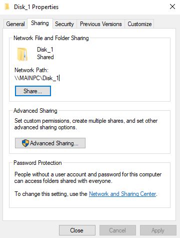

Έχουμε λοιπόν ένα pc ή laptop και στον σκληρό του βρίσκονται τα μουσικά μας αρχεία, δεν έχουμε λόγο να τα μεταφέρουμε στο volumio, θα τα "βλέπει" το volumio μέσω του δικτύου και θα τα αναπαράγει. Πατάμε δεξί κλικ πάνω σε αυτόν το φάκελο, πάμε properties --> sharing και επιλέγουμε share.
Μέσα από το control panel πηγαίνουμε network & sharing center --> change advance sharing settings --> all networks και κάνουμε turn on το sharing και turn off password protected sharing. Έτσι δίνουμε τη δυνατότητα σε συσκευές δικτύου να έχουν πρόσβαση στους φακέλους με μουσικά αρχεία. Μπορούμε να έχουμε διάφορους φακέλους shared. Τώρα πρέπει να προσθέσουμε αυτούς στη βιβλιοθήκη του volumio. Επιστρέφουμε και πάμε Settings --> Sources και πατάμε Add New Drive. Θα έχουμε μία εικόνα σαν την παρακάτω όπου θα προσθέσουμε Alias = ένα διακριτικό για να το ξεχωρίζουμε, NAS ip address = το όνομα που έχουμε δώσει στο pc μας κατά την εγκατάσταση των windows, Path = αυτό τώρα εξαρτάται από το που βρίσκεται ο φάκελος, το βρίσκουμε εύκολα όμως αν πάμε στα properties --> sharing του φακέλου βλέπουμε το network path σε μένα για παράδειγμα είναι MainPC\Disk_1 άρα στο path γράφω Disk_1, File Sharing Type = cifs αφού μιλάμε για Windows Username = το όνομα του pc, και τέλος Password το αφήνουμε κενό διότι ζητήσαμε από τα windows να επιτρέπουν τη σύνδεση χωρίς προστασία με κωδικό. Πατάμε save και αν τα έχουμε κάνει όλα σωστά το volumio θα ξεκινήσει μία χρονοβόρα διαδικασία που θα προσθέσει στη βιβλιοθήκη του όλα τα μουσικά μας αρχεία.
Οι υπόλοιπες ρυθμίσεις στο sources έχουν να κάνουν μόνο με την εμφάνιση και τη λειτουργικότητα, επιλέξτε ό,τι γουστάρετε λοιπόν.

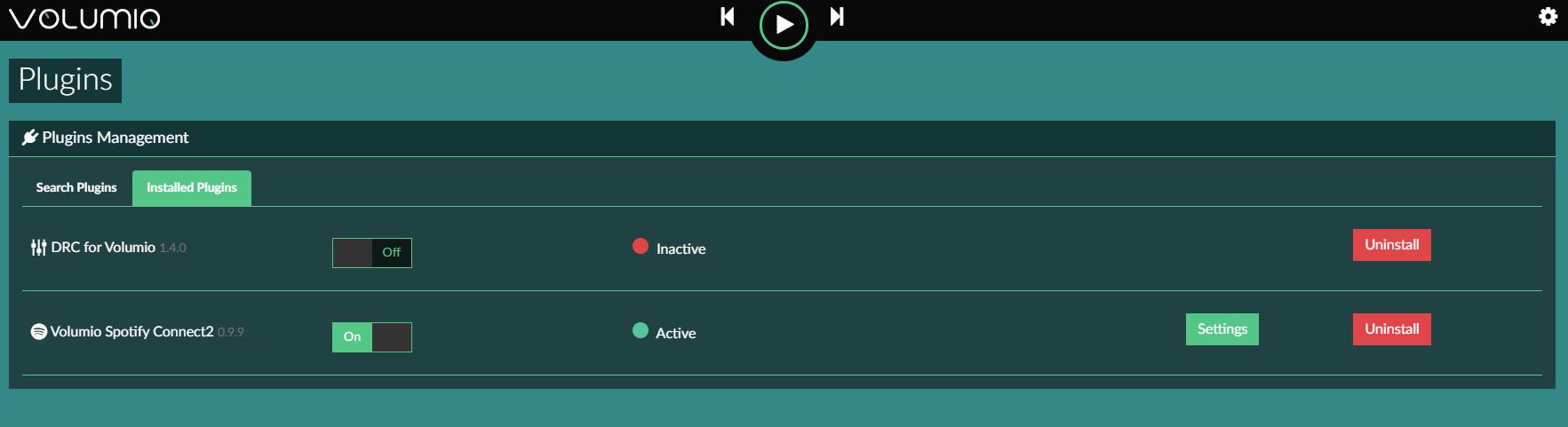

Προχωράμε στα plugins λοιπόν. Εδώ θα βρούμε όλα τα πρόσθετα που επίσημα υποστηρίζονται από την ομάδα ανάπτυξης του volumio. Έχει διάφορα κι ενδιαφέροντα, ρίξτε μία ματιά. Εμένα με ενδιαφέρει μόνο ένα από αυτά το spotify connect 2, που μου επιτρέπει να streamαρω μέσω της android εφαρμογής του spotify τη μουσική στο volumio.
Χρησιμοποιώ όμως ένα ακόμα plugin που δεν υπάρχει σε αυτή τη λίστα, το DRC for volumio. Το πως θα το εγκαταστήσουμε θα το περιγράψω παρακάτω, έχει μία κάπως πιο περίπλοκη διαδικασία.

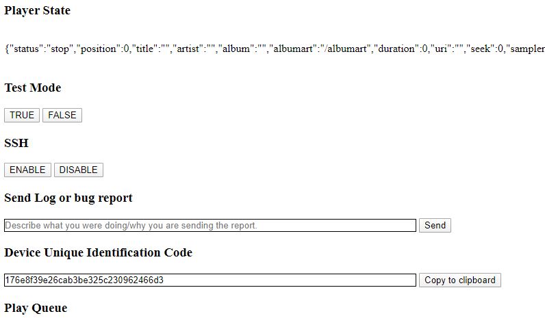

1. Βρίσκουμε την ip του volumio μας, αν δεν έχουμε επιλέξει κάποια static θα πρέπει να τη βρούμε από το σύστημα. Ο πιο απλός τρόπος είναι να συνδεθούμε κλασσικά με volumio.local/στον browser μας, να πάμε στις ρυθμίσεις και στο network θα δούμε την ip μας. Θα είναι κάτι σαν 192.168.1.xxx
2. Στον brower μας πάλι γράφουμε την ip μας ακολουθούμενη από /dev δηλαδή κάτι σαν 192.168.1.xxx/dev. Στη σελίδα που θα εμφανιστεί (θα είναι όμοια με την εικόνα που ακολουθεί) πατάμε το "enable" που βρίσκεται κάτω από το SSH. Δε θα συμβεί κάτι, θα έχει γίνει όμως η δουλειά.

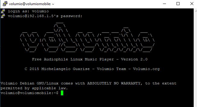

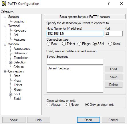

3. Κατεβάζουμε και τρέχουμε το putty. Βάζουμε την ip του volumio, port 22, επιλέγουμε SSH και πατάμε open. Θα εμφανιστεί ένα τερματικό παράθυρο που θα μας ζητήσει να συνδεθούμε: σαν login δίνουμε volumio, το ίδιο και σαν password. Κάνοντας σωστά όλα τα βήματα θα έχουμε μία εικόνα όπως η δεύτερη από αυτές που ακολουθούν.
4. Σε αυτό το σημείο θα πρέπει να πληκτρολογήσουμε τις παρακάτω γραμμές. Είμαστε όμως έξυπνοι κι αντί για αυτό τις κάνουμε copy και στο τερματικό με δεξί κλικ γίνονται paste, μετά enter για να γίνει η εγκατάσταση.
wget https://github.com/balbuze/volumio-plugins/raw/master/plugins/audio_interface/brutefir3/brutefir.zip
mkdir ./brutefir
miniunzip brutefir.zip -d ./brutefir
cd ./brutefir
volumio plugin install
cd ..
rm -Rf brutefir*
Μην ψαρώνετε δεν είναι κάτι μαγικό, κατεβάζει το plugin σε zip, το αποσυμπιέζει και το εγκαθιστά. Αν όλα έχουν πάει καλά θα πρέπει στη καρτέλα με τα installed plugins θα φαίνεται και το DRC for volumio
