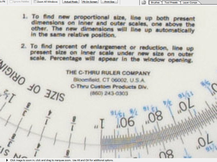

όπως όλοι, όπως πχ το dpreview, έτσι και σε αυτό το review χρησιμοποιείται το adobe raw conversion για μετατροπή του raw αρχείου σε κάτι ...χρήσιμο, για αξιολόγηση.
ας δούμε όμως τα αποτελέσματα αυτής της μετατροπής:
αυτό είναι σε 200%, χωρίς καμιά επεξεργασία φυσικά.

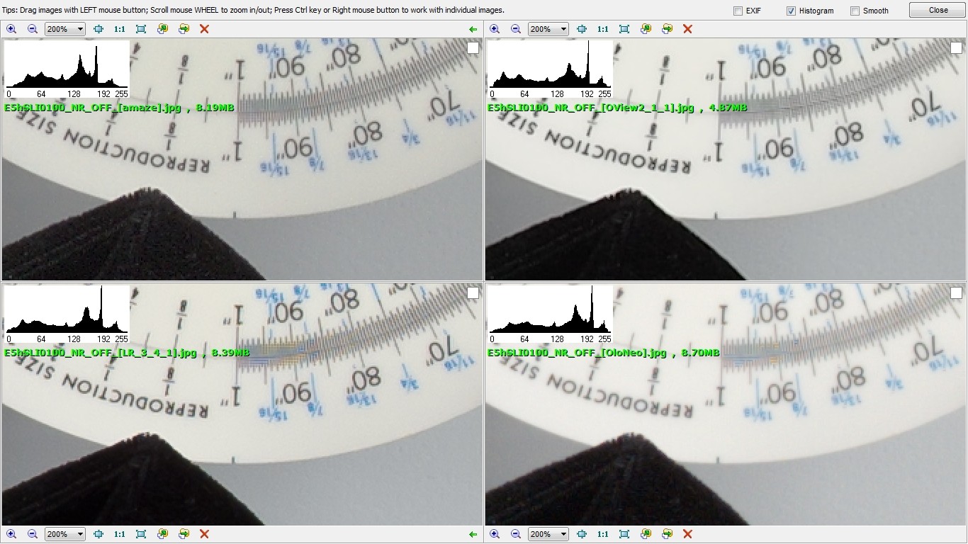

κι ας δούμε μια προσπάθεια, σε 4 διαφορετικούς raw converters:
58.221
143.826
Απάντηση: raw conversion και διαφορές ανάλυσης - moire - color artefacts
(θα πρέπει να ανοίξετε την εικόνα σε άλλο παράθυρο για να τη δείτε σε κανονικό μέγεθος)

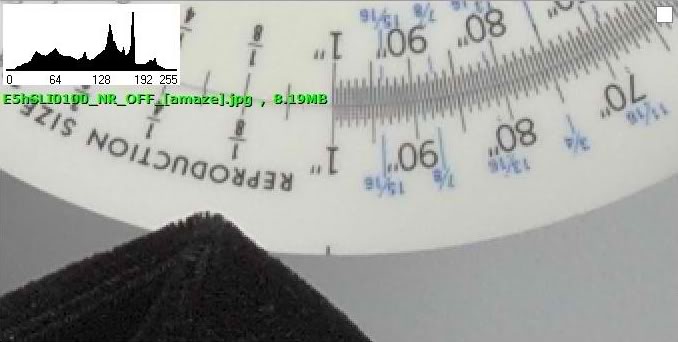

επάνω αριστερά: RawTherapee 3 beta, "amaze" algorithm
επάνω δεξιά: Olympus Viewer 2, version 1.1
κάτω αριστερά: Lightroom 3.4.1
κάτω δεξιά : Oloneo PhotoEngine beta.
Τι είναι εμφανέστερο του εμφανούς:
-το RawTherapee με τον "amaze" αλγόριθμο demosaicing δεν έχει colour artefacts, έχει ελάχιστα block artefacts, και εμφανίζει την περισσότερη ανάλυση-λεπτομέρεια
-το Oly Viewer 2, το "επίσημο" πρόγραμμα της Olympus, δεν έχει colour artefacts, έχει κάποια block artefacts, αλλά εμφανίζει την λιγότερη ανάλυση-λεπτομέρεια!

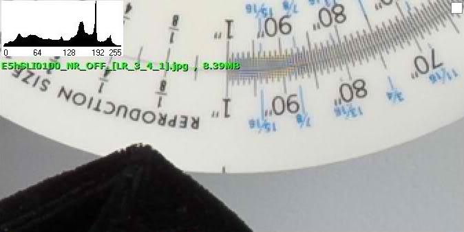

- το γνωστό πρόγραμμα της Adobe, το χρησιμοποιούμενο από όλους LR, έχει τόνους από colour και block artefacts, ενώ η λεπτομέρειά του και η ανάλυσή του είναι επίσης στον πάτο, κι οριακά είναι λίγο καλύτερο στην λεπτομέρεια από το πρόγραμμα της Olympus!
- το Oloneo εμφανίζει κάποια colour και block artefacts (καλύτερο από το LR), ενώ η λεπτομέρειά του είναι πολύ κοντά στο RawTherapee, και φυσικά πολύ καλύτερη από το Oly software και το adobe LR, αλλά εμφανίζει χαμηλό contrast, πιθανά διότι δεν έχει καθόλου "άλω" από σάρπενινγκ

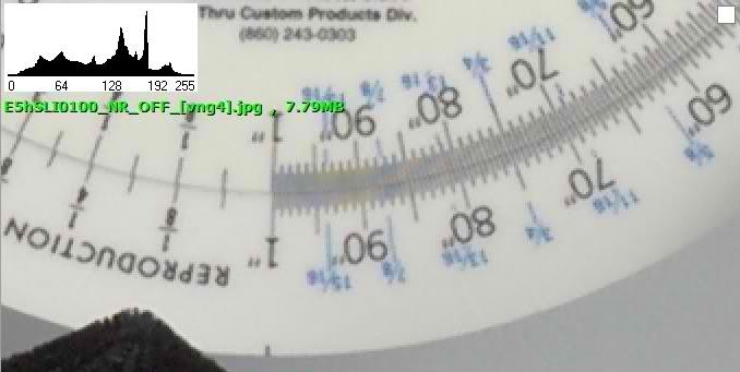

το καλύτερο δυνατό αποτέλεσμα από adobe είναι αυτό:
με χρήση του "vng4" αλγόριθμου demosaicing, οπότε σχεδόν εξαφανίζονται μεν τα μόιρ άρτεφακτς, αλλά και η ανάλυση πάει μαζί τους....
