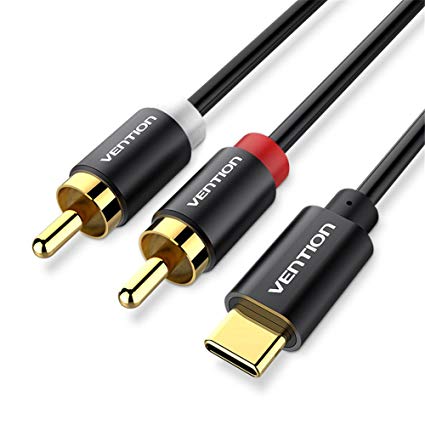

Μα ναι... φυσικά θέλεις και μια εφαρμογή για να το κάνεις. Πχ Audacity.
Χρησιμοποιώντας μόνο το καλώδιο που έβαλες φωτογραφία?
Χωρίς να παρεμβαλλεται κάτι που που μετατρέπει το αναλογικό σήμα σε ψηφιακό?
Έχει το καλώδιο αυτό ενσωματωμένο κάποιον μετατροπέα?
Για πες πώς γίνεται?
Πατώντας πάνω στη φώτο και κάνοντας Google search for image, βρίσκεις το καλώδιο αυτό στο Amazon, όπου στην περιγραφή λέει :
. USB-C to 2 x RCA Cable is used to convert the computers,laptops,phones with USB-C port output interface of the audio signal to the 2 RCA sockets in the left and right sound channels,then the sound is transmitted to the stereo,the TV,DVD player and more devices with RCA ports
2. Compatible with devices such as Samsung Galaxy S8 S8 Plus,Apple New Macbook 12 Inch (2015), OnePlus Two/Three, Google Nexus 5X, Nexus 6P, Pixel C, New Nokia N1 tablet, Lumia 950, Lumia 950XL, ChromeBook Google Pixel, Asus Zen AiO, Lenovo Zuk Z1, HP Pavilion X2, ASUS ZenPad S 8.0 and other devices with USB C connector.
3. USB C to 2 RCA Audio Cable used for all RCA Audio Applications such as TV, receiver, amplifier, projector, and more devices with RCA connectors.
4. Built-in JieLi Audio Decoder Chip,bring better sound quality and compatiblility.
5. Gold Plated Process, more sensitive and more steady connection. Aluminum Alloy Shell, corrosion resistant and soilid, not easy to damage. Enamelled Copper Conductor, ensure steady signal transmission.
Άρα υπάρχει προφανώς κάποιο υποτυπώδες τσιπάκι μετατροπεας ενσωματωμένο για να κάνει αυτό που λέει... Αλλά είναι dac και όχι adc
Άρα, με αυτό, το ριπαρισμα από κασετόφωνο δε γίνεται. Τώρα, αν υπάρχει κάτι άλλο που να το κάνει, δεν το ξέρω.

Εγώ άλλο καταλαβαίνω, αλλά δεν μιλάω γιατί δεν είμαι σίγουρος.
98
77
Συμφωνώ με τον haris1308, το καλώδιο που αναφέρθει πιο πάνω είναι usb(dig) to rca-audio out(an), και θα χρειαστεί παραπέρα μετατροπή με κατάλληλη κάρτα ήχου adc. Ίσως κάτι τέτοιο : https://www.bhphotovideo.com/c/product/676981-REG/DJ_Tech_RCA_2_USB_RCA_2_USB_Dual_RCA.html , να κάνει τη δουλειά που θες αλλά θέλει προσοχή να παρέχει τις στάνταρ δειγματοληψίες . Όσο για το τελικό αποτέλεσμα , ότι δίνεις παίρνεις (https://lnx.m2tech.biz/support/joplin/)
Ούτε εγώ Πέτρο, πιθανολογώ, δεν ειμαι σίγουρος.
Οπότε πες και εσύ τι κατάλαβες.
[DOUBLEPOST=1557398142][/DOUBLEPOST]Αν και τουλάχιστον αυτό το κομμάτι της περιγραφής στο Amazon, μοιάζει ξεκάθαρο.

Το καλώδιο της φωτογραφίας είναι για να παίρνεις ήχο από κινητά που δεν έχουν το κλασσικό audio jack για τα ακουστικά αλλά usb type-C και να τον δίνεις σε κάποιον ενισχυτή.
Δεν έχει κανένα τσιπάκι, κανένα μετατροπέα....
Και φυσικά δεν κάνει για να πάρεις ήχο από το tape και να το πας σε υπολογιστή.
Αν θες κάτι οικονομικό για αυτή τη δουλειά, πάρε ένα τέτοιο: https://www.skroutz.gr/s/16141126/Behringer-Uca222-Ultra-low-Latency-2-in-2-out.html
Ε δε μπορεί να μη γίνεται κάποια μετατροπή.
Πώς το ψηφιακό σήμα που βγαίνει από μια USB καταλήγει σε δύο rca?
Το ότι δεν κάνει για ριπαρισμα από κασέτες ισχύει. Και εγώ αυτό έγραψα.
Τα έχουν κάνει λίγο μαντάρα με το audio στα type-C USB στα κινητά ... αλλά ναι, μπορεί να μεταφέρει και analog σήμα.
"To be fair, the USB Type-C standard is capable of transmitting analogue audio through the interface’s Sideband Unit (SBU) pins. This means that customers will be able to use adapters to connect up USB-only phones to their existing headphones"
https://www.androidauthority.com/3-5mm-audio-usb-type-c-701507/
Αυτό. Βαριόμουν να γράψω.
Α οκ, δεν το γνώριζα.
