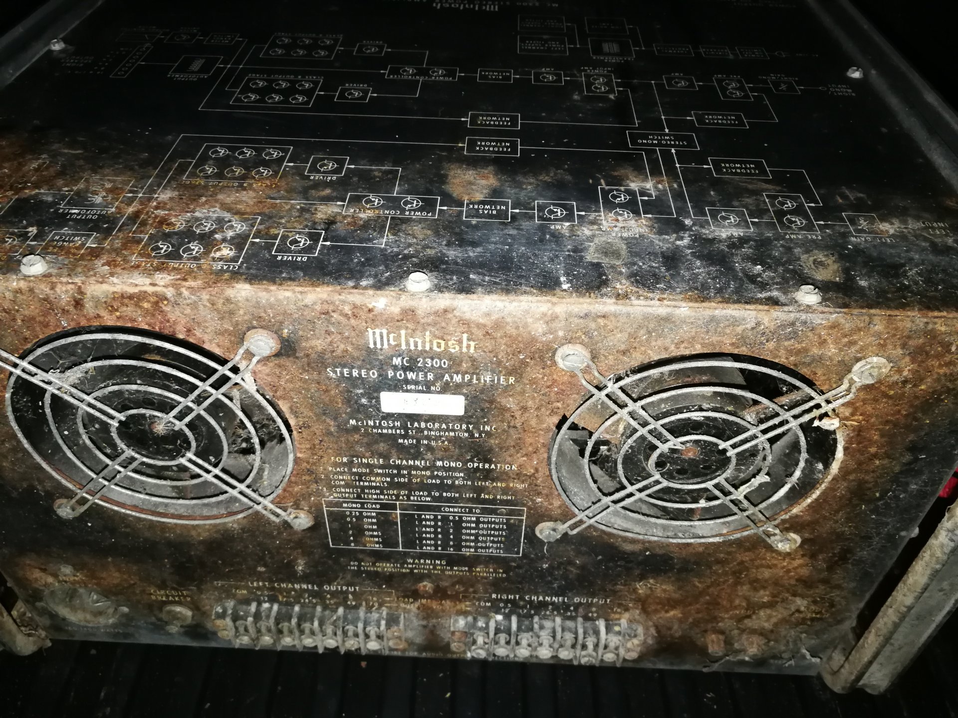

Καλησπέρα σε όλους,
Βρήκα τον παραπάνω ενισχυτή, πεταμένο για καμιά 10ετία σε ένα μπαλκόνι (αν είναι δυνατόν) και εννοείται πως τον πήρα για να προσπαθήσω να τον ανακατασκευάσω με την βοήθεια ενός φίλου ηλεκτρονικού. Βρήκα το service manual και πληροφορίες σχετικά με το κύκλωμά του και ξεκινάω απο το απογύμνωμα του σασι.
Το μεγαλύτερο πρόβλημα βρίσκεται στην μεγάλη διάβρωση που έχει υποστεί, εφόσον καταφέρω και το έχω στα χέρια μου γυμνό, ποιος είναι ο καλύτερος τρόπος για να αφαιρέσω την σκουριά; Ατσαλόμαλλο και λευκό ξύδι/σόδα και τα διάφορα φυσικά καθαριστικά που προτείνουν πολλοί ή να πάω σε χημική λύση για ευκολία και καλύτερο αποτέλεσμα (αν έχετε να προτείνετε και κάποιο χημικό). Πέρα από το σασί, έχουν σκουριάσει (εξωτερικά τουλάχιστον) και οι μετασχηματιστές εξόδου. Θα τους δω και αυτούς κατά την αποσυναρμολόγηση.
Ευχαριστώ εκ των προτέρων

Πω, πωω πακέτο μεγάλο σου έλαχε (άκου σκουριασμένος McIntosh πεταμένος σε μπαλκόνι!!!)

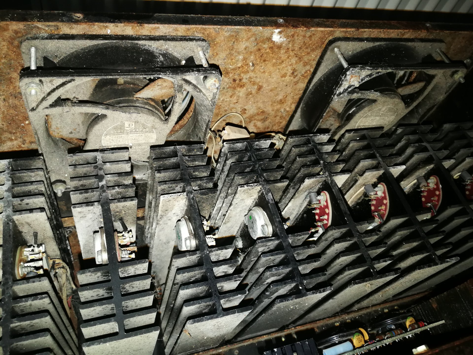

Πλήρη αποσυναρμολόγηση εις τα εξ'ων συνετέθη προβλέπω... αυτή η επιφανειακή σκουριά ακόμη και στις ψύκτρες δεν είναι πλέον καθόλου επιφανειακή, η αποτελεσματικότητά τους είναι σίγουρα πολύ μειωμένη.
Φωτογραφική μηχανή, εκτεταμένες σημειώσεις, μέτρημα των πάντων, service manual, και ΠΟΛΥ υπομονή φίλε...

Από τις φωτογραφίες τα ανεμιστηράκια και ότι βίδα βλέπω είναι για τα σκουπίδια μικρό το κακό μέτρησε ή δες στο μηχανολογικό διαστάσεις μεγέθη προδιαγραφές και τα αλλάζεις.
Κουτί ψήκτρες είναι προς συζήτηση βλέπω εκτεταμένη οξείδωση.

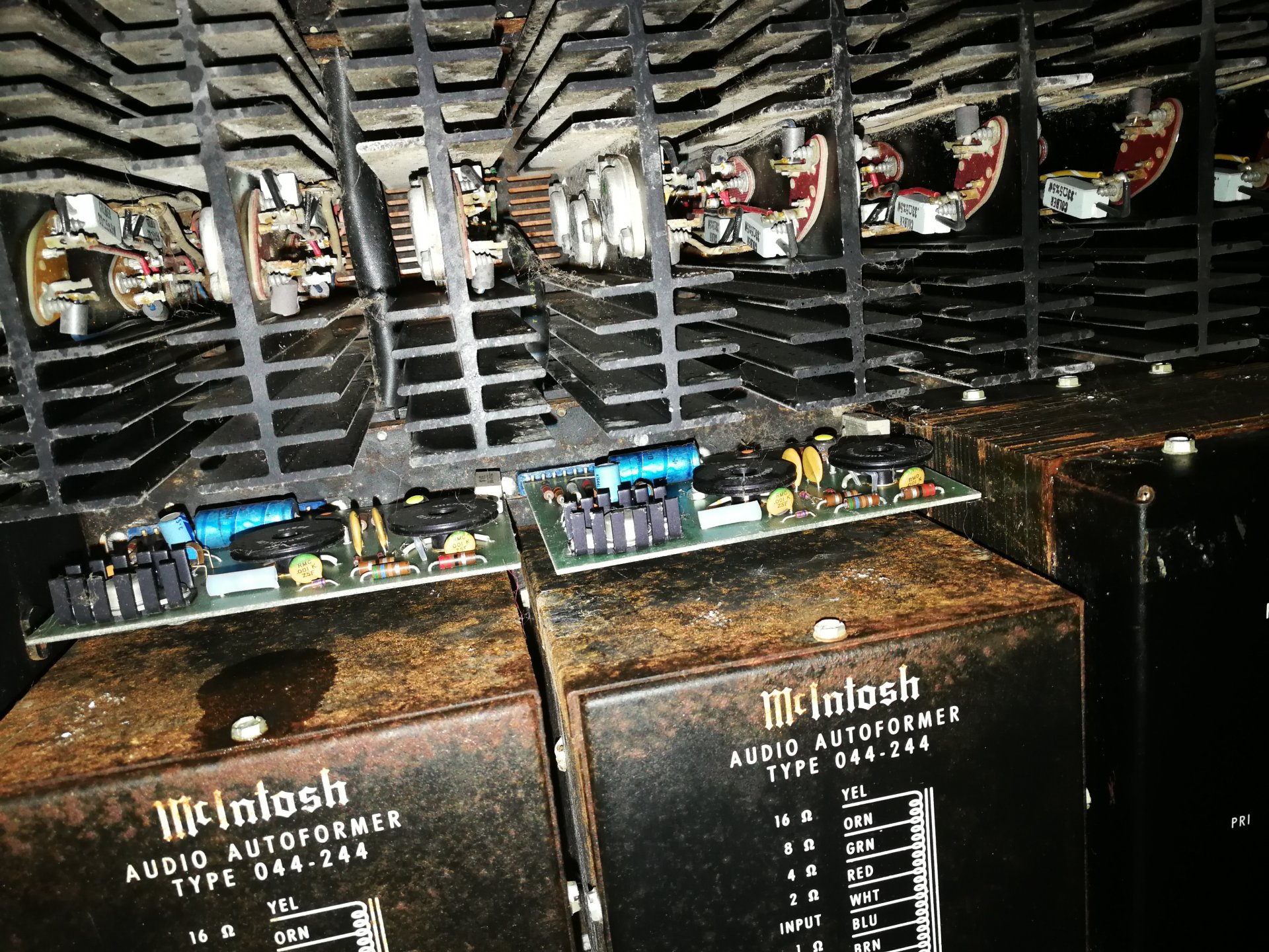

Αν όντως "Καλώδια, πλακέτες κτλ είναι σε καλή κατάσταση" (είναι??), κρίσιμο σημείο αποτελούν οι μετασχηματιστές. Αν την έχουν γλυτώσει, προσωπικά ίσως προχωρούσα, κρατώντας τις πλακέτες, ο,τι μπορούσα να σώσω από το κουτί και την πρόσοψη, και χτίζοντας από την αρχή. Πολύυυ δουλειά.
Αν δεν την έχουν γλυτώσει... θάλεγα κάνε μία προκαταρκτική μελέτη μπας και με τις πλακέτες μόνο κάνεις καμία δημιουργία σε στυλ McSkarpidas σε λογικό κόστος (δύσκολο).

Οι μετασχηματιστές φέρουν σύρμα καλυμμένο με βερνίκι, για μόνωση των σπειρών. Μετά το πέρας της κατασκευής τους, εμποτίζονται και σαν σύνολο μέσα σε βερνίκι . Επίσης το μονωτικό, που είναι χαρτί, είναι εμποτισμένο σε λάδι για να μην γίνει υδρόφιλο, όσο το δυνατόν, με την πάροδο του χρόνου.
Για επιπλέον προστασία υπάρχει μεταλλικό πλαίσιο και ενδεχομένως κάλυψη με ρητίνη. Το ότι υπάρχει σκουριά στο πλαίσιο τους, δεν σημαίνει κάτι για την λειτουργικότητα τους. Σκουριά παρατηρείται και σε πολύ νεότερες σχεδιάσεις.
Από την άλλη, με βάση την έκθεση του ενισχυτή στις όποιες καιρικές συνθήκες, υπάρχει πιθανότητα εισροής υγρασίας στο εσωτερικό των μετασχηματιστών. Δεν είναι απίθανο κάποια ηλεκτρικά χαρακτηριστικά τους να έχουν αλλοιωθεί, αλλά δεν μπορεί αυτό να θεωρηθεί δεδομένο πριν τους απαραίτητους ελέγχους.
Στην θέση σου θα ξεκινούσα από εκεί τον έλεγχο και την ανακατασκευή, μιας που οι υπόλοιπες φθορές είναι αναστρέψιμες.
