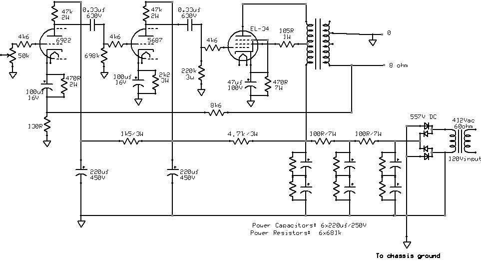

Διαθετω τον Audion Sterling ETSE http://www.audion.co.uk/poweramps/Sterling Mk1 EL34.html οχι αυτον που εικονιζεται .Ο ενισχυτακος λοιπον εχει κλεισει 22 χρονια απροσκοπτης λειτουργιας και επειδη θελω να κρατησει αλλα τοσα σκεπτομαι να του κανω ενα recap ...
Το κυκλωμα πανω κατω ειναι αυτο στην εικονα ...
Θελω να αλλαξω τους ηλεκτρολυτικους του τροφοδοτικου και ηθελα την βοηθεια σας στα εξης...
Α. Να μου προτεινετε μαρκες ποιοτητες.
Β.Αν χρειαζεται να αυξηθει η χωρητικοτητα και μεχρι πιο οριο (ως γνωστον οι κατασκευαστες ειναι τσιγκουνηδες)...
Οι 2 220μF στα 450V ειναι λαθος στο κυλκλωμα ,ειναι 22 στα 450 και εχουν αλαχθει παλαιοτερα με πολυεστερικους οποτε παμε για 6 κοματια 220μF 250V που μαλλον θα πανε στα 400V αν δεν υπαρχει λογος αυξησης χωρητικοτητας .
Εγω σκεφτηκα τις σειρες της Nichicon for audio στα 400V αλλα δεν υπαρχουν στοκ στις χωριτικοτητες και στις διαστασεις που θελω στον Mouser .
