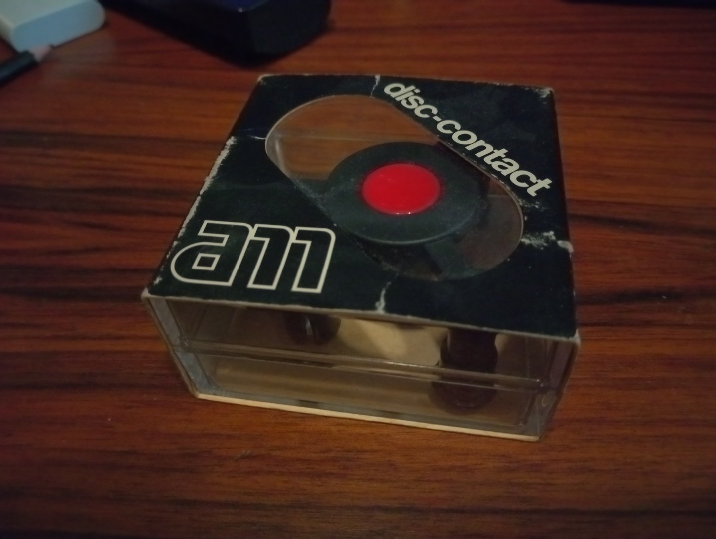

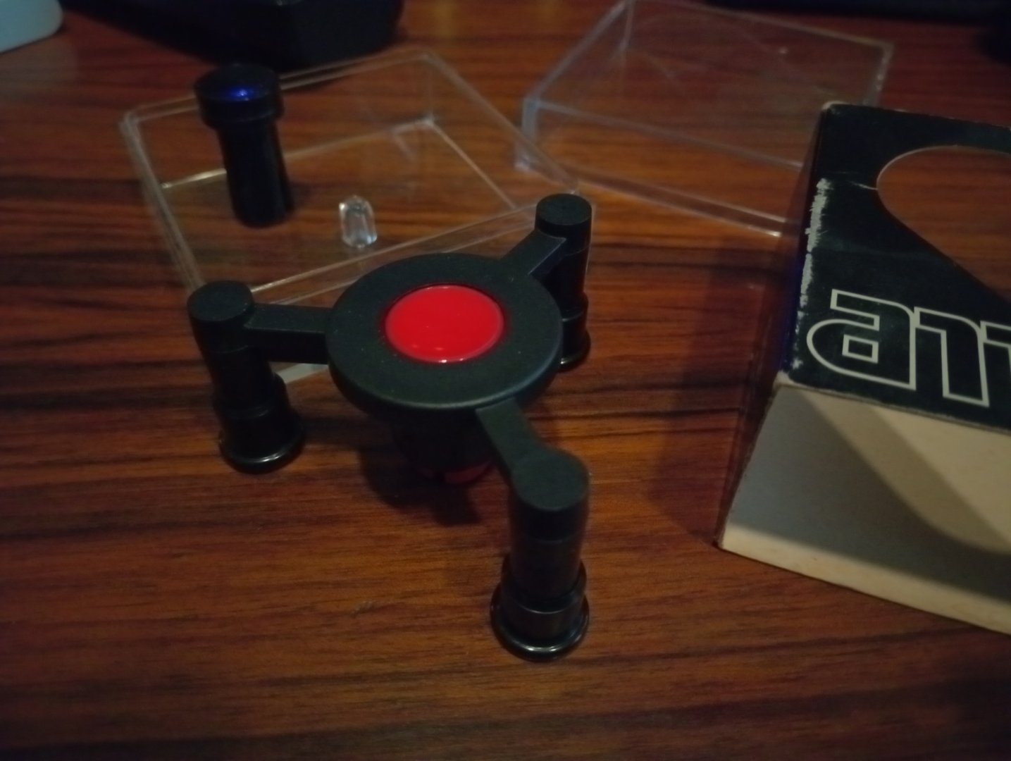

Χωρις να γνωριζω ακριβως απο που προηλθε η αναγκη για την χρηση του, αλλα παλαια εβγαιναν δισκοι στραβοι και αναποδοι και τετοιες κατασκευες βοηθουσαν να κατσουν στο πλατο .Ειχα παρει ενα της Am(καπου στα 90s)το οποιο ειχε ενα μηχανισμο με τρια ελατηρια και ασκουσε μια πιεση στον δισκο. Πολυ μανουρα για το τιποτα τελικα, οσο για τον ηχο δεν καταλαβα ποτε καποια διαφορα.
