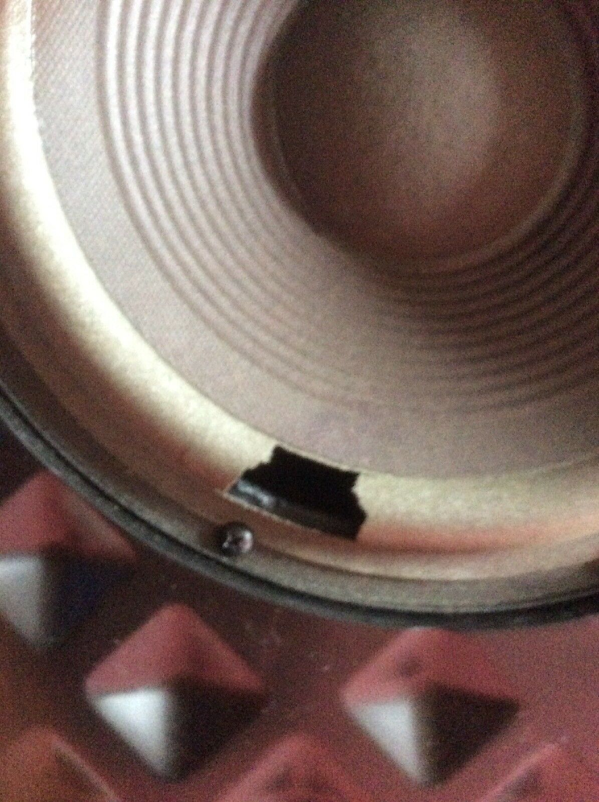

ποιος μάστορας μπορεί να αναλάβει σωστή επισκευή-νορμάλ τιμή ώστε να μην ξηλώνω κάθε 3 και λίγο την οθόνη και να κοιτάζω το γούφερ ?
μη βαράτε....προχθές αγόρασα 2 jbl 8340a
πάνω που ήταν να μου τα στείλει ο άνθρωπος.... μου λέει ότι το τσογλ@νάκι του δαχτύλωσε το ένα >:(
και μου έστειλε φωτό
δίνοντάς μου επιλογές...
από την μία να ακυρώσουμε το ντιλ
από την άλλη να μου πιστώσει ένα 50ευρω και να μου τα στείλει
από την πάρα άλλη έχει 2 jbl 8350 αλλά με αλλαγμένα woofer (κάτι Nova subs έχει βάλει μου είπε...δεν τα ξέρω)
για πείτε γνώμες...

Από ότι βλέπω δεν φταίει το κωλόπαιδο, αλλά οι αναρτήσεις. Εχουν σκληρύνει και πολυμερίζονται. Με απλή πίεση δακτύλου δεν θα γινόταν αυτό , αν ήταν οκ οι αναρτήσεις.
Και χωρίς την ζημιά , μόλις το γκάζωνες λίγο αφού τα έβαζες πάλι το ίδιο θα γινόταν. Εγώ λέω πάρτα και άλλαξε αναρτήσεις.
Θα γίνουν μια χαρά.

Πρέπει να αλλαχθούν και οι δύο αναρτήσεις, πράγμα πολύ εύκολο, χωρίς κανένα κίνδυνο. Αν μένεις στην Αθήνα και τα θέλεις τα ηχεία, προτείνω Πανταζόπουλο στη Σολωμού. Εξαιρετική δουλειά καλύτερα κι από καινούργια. Πάρε ένα τηλέφωνο και ρώτα πόσο κοστίζει και διαπραγματεύσου με τον πωλητή. Υπολογίζω το κόστος να είναι κάτι παραπάνω από 50 ευρώ και για τα δύο

Στον Γουσετη ειχα αλλαξει αναρτησεις απο foam σε παλαια μεγαφωνα και ηταν οκ μετα,αλλα και στα δυο μαζι,οποτε η γουσετη η πανταζοπουλο και θα ειναι οκ μετα.

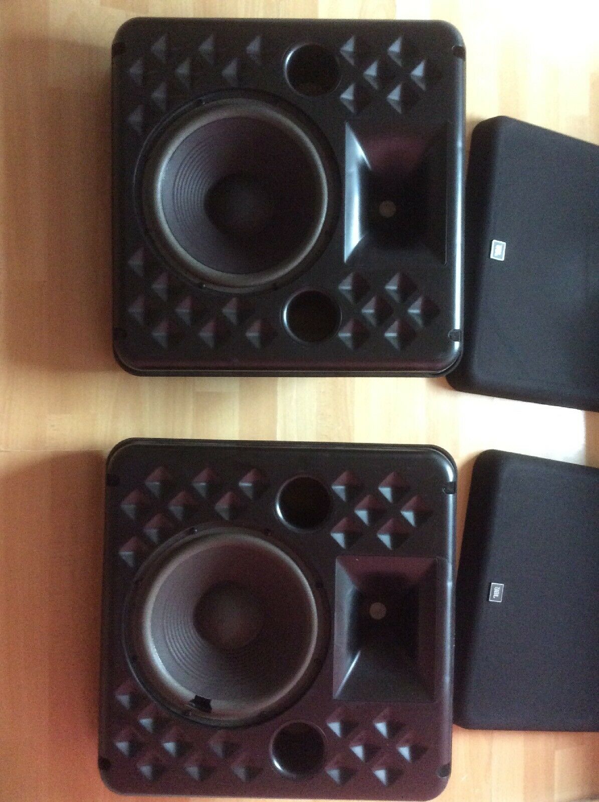

μου έστειλε και άλλη φωτό...
τα χρυσούλια μου...τι έπαθαν:p

[DOUBLEPOST=1560270222][/DOUBLEPOST]μόλις μίλησα με Πανταζόπουλο...στο 30άρι το τεμάχιο μου είπε ο βοηθός του...οπότε στέλνω και στον γερμαναρά να μου τα στείλει και ο Πανάγαθος βοηθός :sleep:
