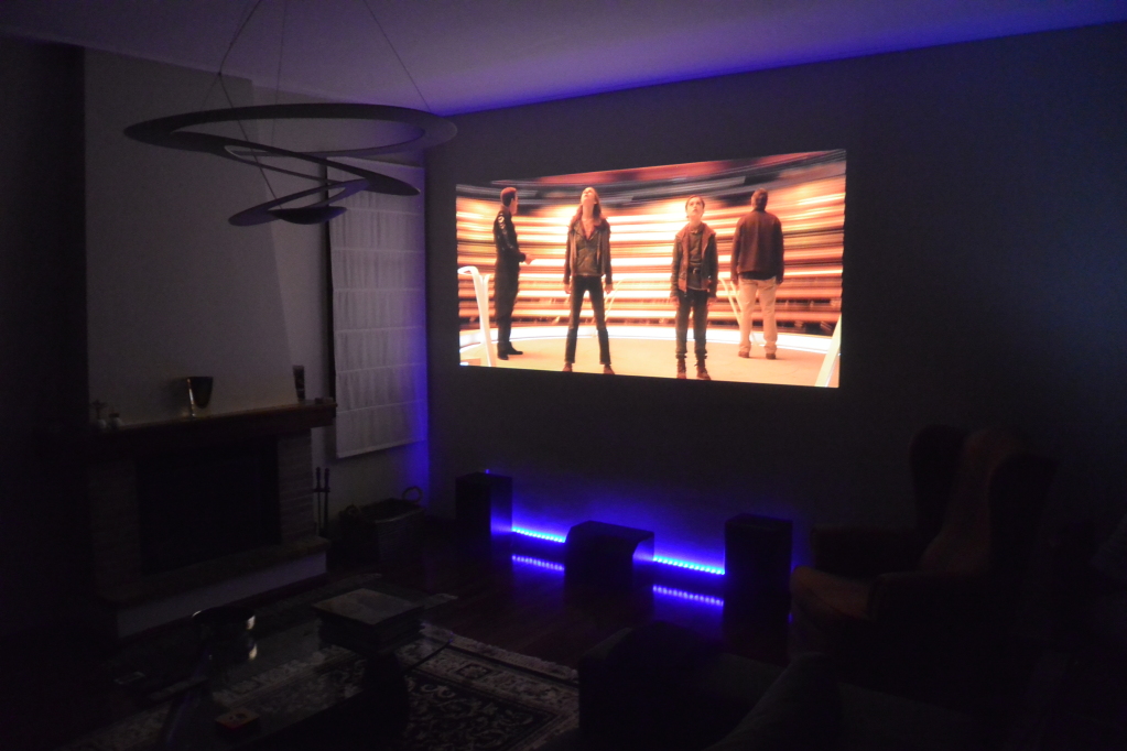

Στο παρόν και μετά από μία αποχή από το "άθλημα" για μερικά χρόνια κυρίως λόγο περιορισμένου χρόνου αποφάσισα να φτιάξω στο καθιστικό του σπιτιού μου, ένα σύστημα οικιακού κινηματογράφου αξιοποιώντας στο μεγαλύτερο δυνατό βαθμό hardware που βρισκόταν ήδη στα χεριά μου.

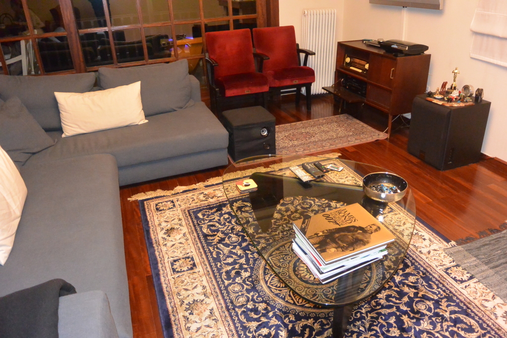

Γενική Άποψη του χώρου
Πριν ανεβάσω άλλες φωτο θα ήθελα να τονίσω ότι στην προσπάθεια μου να μην διαταράξω πολύ τη λειτουργικότητα του καθιστικού τοποθέτητα το home theater κάθετα στο χώρο.

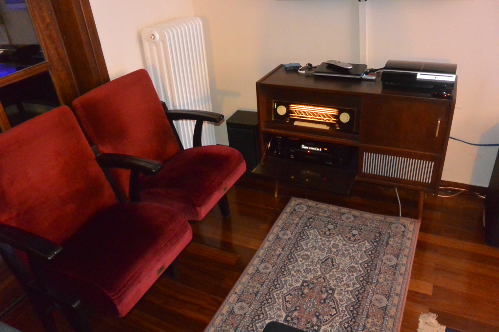

Τις θέσεις του καναπέ συμπλήρωσαν δύο κόκκινα, βελούδινα, αναδιπλούμενα καθίσματα της εθνικής λυρικής τα οποίο αγόραστηκαν από παλαιοπωλείο. Πριν την τοποθέτηση τους στο χώρο τα καθίσματα αποσυναρμολογήθηκαν, βάφτηκαν και συντηρήθηκαν.

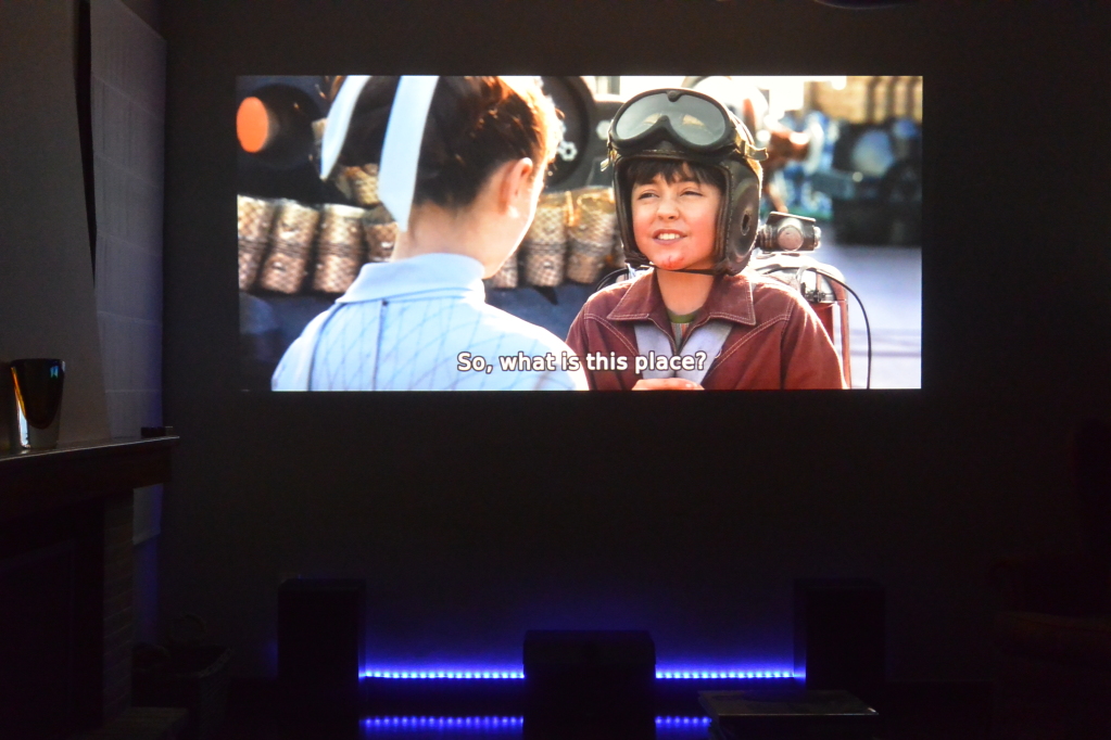

To menu του OPENELEC σε 122"

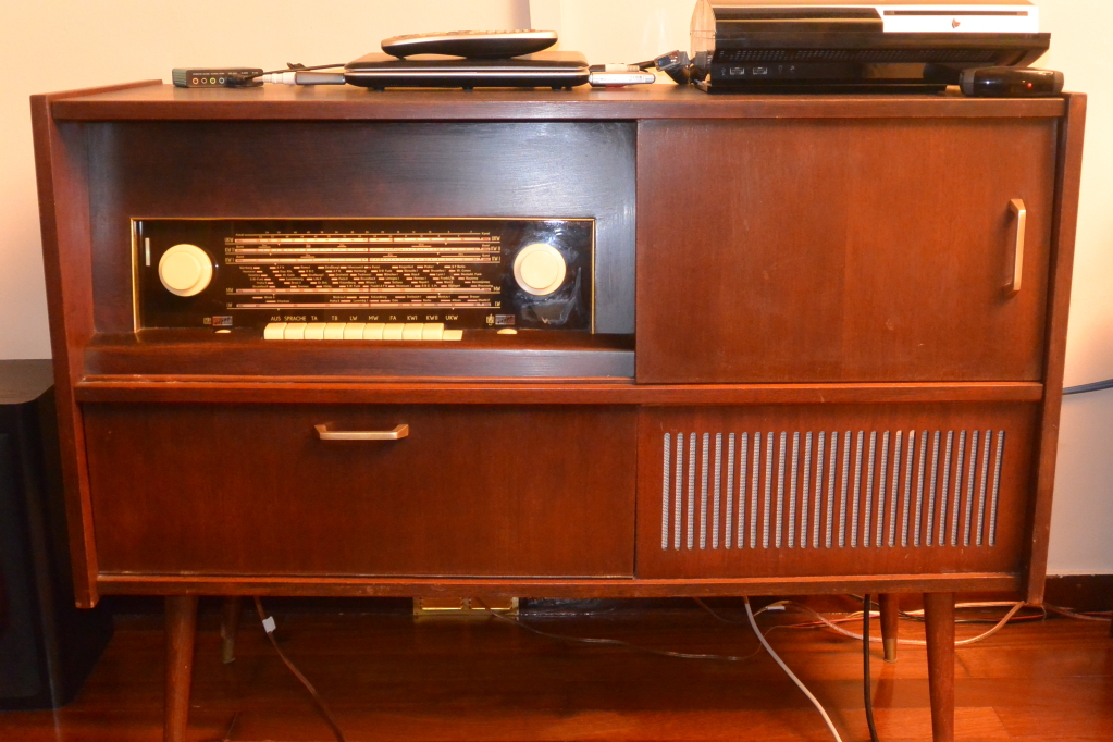

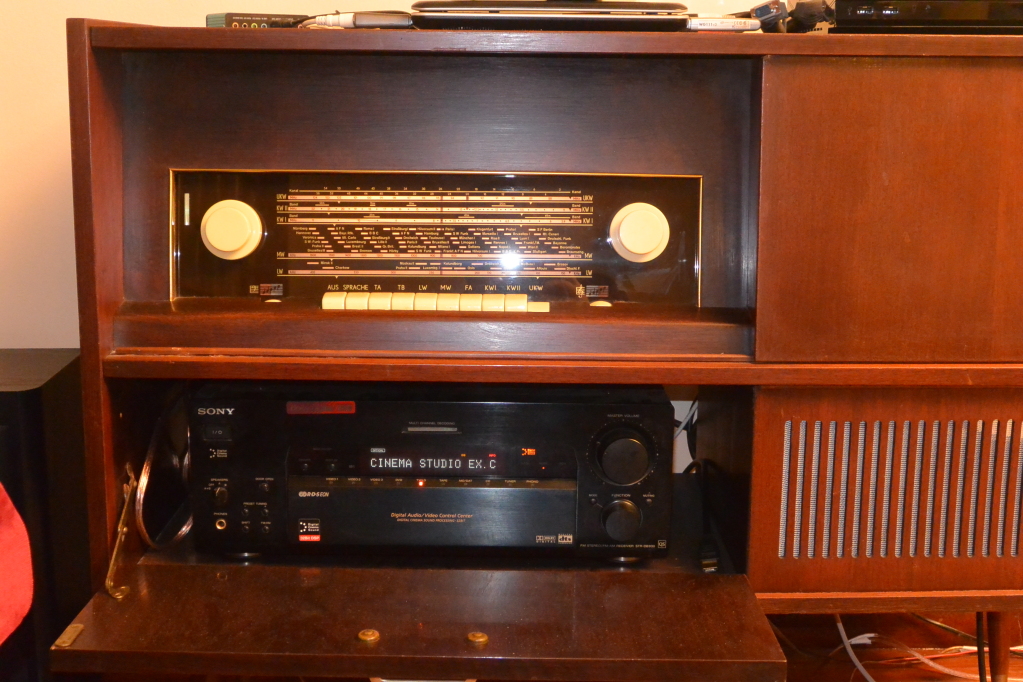

Ρόλο ενισχυτή του συστήματος έχει ένας SONY STR DB930 (5.1) ο οποίος κρύφτηκε μέσα σε ένα Grundig Peter ( της γιαγιάς αγορασμένο το '60 !) . Εκτός από τον SONY, το παλιό ραδιο της Grundig ακούγεται ακόμα εξαιρετικά ενώ η πρόσοψη του φωτίζεται όταν λειτουργεί.

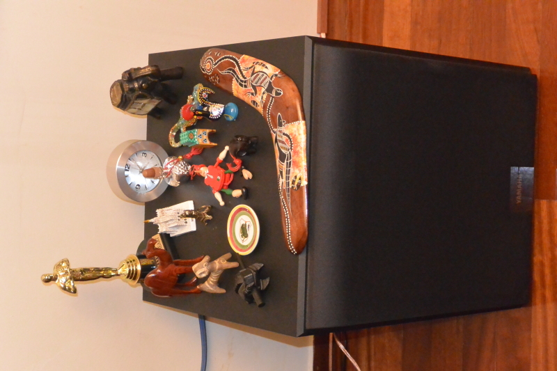

Subwoofer YAMAHA SUN YST-SW3000

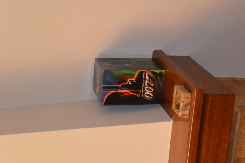

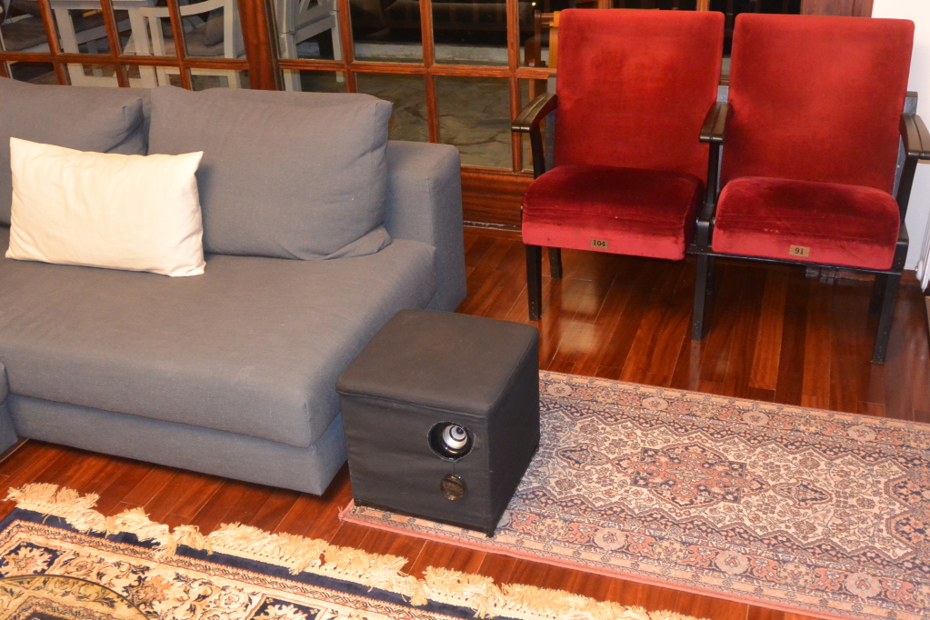

Ο προβολέας Benq MW519 , αφού μου απαγορευτηκε ρητά η εγκατάσταση του σε κρεμαστή βάση στο ταβάνι ;), τοποθέτηθηκε στο εσωτερικό σκαμπό του ΙΚΕΑ το οποίο λειτουργεί και σαν υποπόδιο για τα καθίσματα! Φυσικά έγιναν τρύπες στα καταλληλα σημεία ώστε να βγαίνει ο θερμός αέρας αλλά και για να περάσουν τα καλώδια.
Η προβολή προς το παρόν γίνεται στον τοίχο, ενώ είναι στα πλάνα μου η αγορά μιας σταθερής οθόνης ~120" ή μήπως θα ήταν καλύτερα να αναβαθμίσω πρώτα τον προβολέα??

Εάν βάλω σταθερή οθόνη θεωρείς ότι θα μειωθούν οι αντανακλάσεις στον τοίχο? Είναι ο χώρος του καθιστικού οπότε δεν θα ήθελα να αλλάξω χρώμα.

Ο τοίχος είναι ανοιχτό μπεζ.

ο φωτισμος δε που εχεις περιμετρικα της εικονας βοηθαει παρα πολυ στην αντιθεση της εικονας ειδικα στα σκοτεινα πλανα..

Θα ελεγα οτι με σταθερη οθονη (που εχει πλαισιο) περισσοτερη σημασια για τις ανακλασεις εχει το ταβανι που δεν μπορουν να γινουν πολλα.
Θα ελεγα επισης να παρεις πρωτα οθονη και μετα προβολεα...
Αν εισαι αθηνα και θελεις να δεις πως ειναι μια σταθερη οθονη 120 εισαι καλοδεχουμενος :thumbsup: (γλυφαδα)
Τα περιφερικα ειναι στο πατωμα???? :o

Και γώ έτσι σκέφτομαι να πάρω πρώτα μια σταθερή curved oθόνη και μετά να αναβαθμίσω τον προβολέα.
Σχετικά με τα περιφερειακά έχω 4 βάσεις της STAND DESIGN. Λες να τις χρησιμοποιήσω?

Ναι βρε, ολα τα ηχεια πρεπει να πανε ψηλοτερα ;) τα πισω δε αρκετα υψηλοτερα .

Βασικά είναι θέμα απόστασης θέασης. Αν κάθεσαι στα 2,5 και ο απέναντι τοίχος ειναι 7 μέτρα, δεν το γεμίζεις. Νομίζω ότι για scope οθόνη, ΑΠΟΣΤ.ΘΕΑΣΗΣ δια 2,0 έως 2,4 είναι ένας καλός μπούσουλας για να βρείς το ύψος της οθόνης και κατα συνέπεια τις ιντσες που θές

Αυτή τη στγμή βλέπω 120" από τα ~4.5m. Θα δοκιμάσω να μεγαλώσω την επιφανεία προβολής λίγο και θα σας πω εντυπώσεις.
