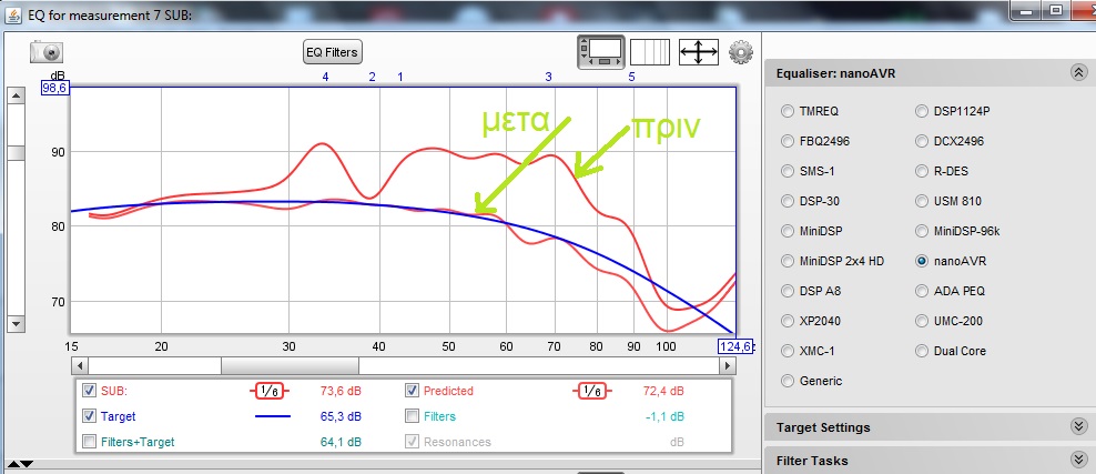

2.576
4.326
Για sub equalizing με το minidsp σε περιοχές που έχουμε βυθίσεις είναι λάθος να προσθέτουμε κάποια db ώστε να το φέρουμε στην ιδανική καμπύλη, ή μόνο αφαιρούμε όπως κάνει ο τύπος στο πρώτο video?
5.283
6.429
Επεμβανεις φασικα για την ομαλοτερη αποκριση και μετα κοβεις , οτι αλλο ειναι ασκοπο και αυξανει τις παραμορφωσεις, καβα παντα πρεπει να εχεις απο ισχυ φυσικα..
