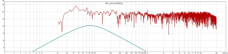

Καλησπέρα στους ηχοπονεμένους......άντε είπα και εγώ να το παίξω προφέσορας και να δω που πηγαίνω....κατέβασα και το REW...μικρόφωνο καλό θα πάρω αύριο(προς το παρόν χρησιμοποίησα ένα στάνταρ επιτραπέζιο που έχω για skype και ροζ τηλεφωνήματα....) και είπα να κάνω κάποια δοκιμαστικά με βάση ένα βίντεο wizard που δείχνει ένας κοκκινογένης Μπαρμπαρόσα τύπος του Αμέρικα στο youtube....
οι εντάσεις που το έβαλα είναι οι καθημερινές μου νορμάλ και συχνότητες 20-20000 με level -12db length 128k sweeps 4 και ...το μικρόφωνο το τοποθέτησα στη μέση της απόστασης ηχείων-θέσης ακρόασης...(δεν ξέρω αν έκανα καλά....ας μου πει ένας Χριστιανός)....και έβγαλα αυτόν τον μπαρμπάτζελο:
Απορίες:
1. Σε τι εντάσεις πρέπει να κάνω μετρήσεις?Να το δώσω φουλ ή εκεί που ακούω?
2.Το μικρόφωνο μπαίνει στη θέση ακρόασης(να φανταστώ ή όχι)?
3.Κάπου το πρόγραμμα έχει να γράψω διαστάσεις χώρου...παίζει ρόλο αυτό στη μέτρηση ή είναι για ψυχολογικούς λόγους?
Αυτά για τώρα....μέχρι να επιστρέψει η γυναίκα έχουμε ακόμη....
Ευχαριστώ

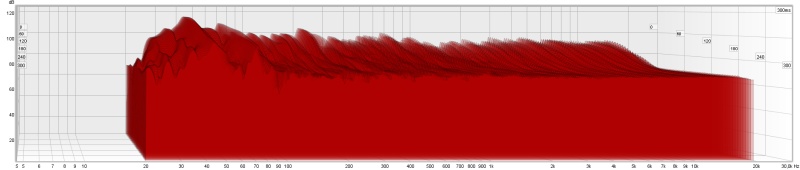

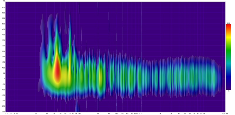

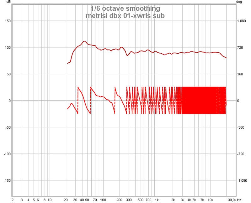

Το πάνω διάγραμμα το θεωρώ άκυρο γιατί πέρα του χάλαι μικροφώνου δεν το είχα καλιμπράρει...οι σημερινές μετρήσεις με καλιμπραρισμένο μικρόφωνο της dbx m20....και ο Θεός βοηθός.......
οι μετρήσεις έγιναν χωρίς sub παρακαλώ την άμεση συνεισφορά σας με παρατηρήσεις....και μία ακόμη ερώτηση....τις αντανακλάσεις συχνοτήτων του χώρου που τις βλέπω?είναι αυτό?
και η ένταση μέτρησης είναι σωστή ή να ανεβάσω και άλλο?
