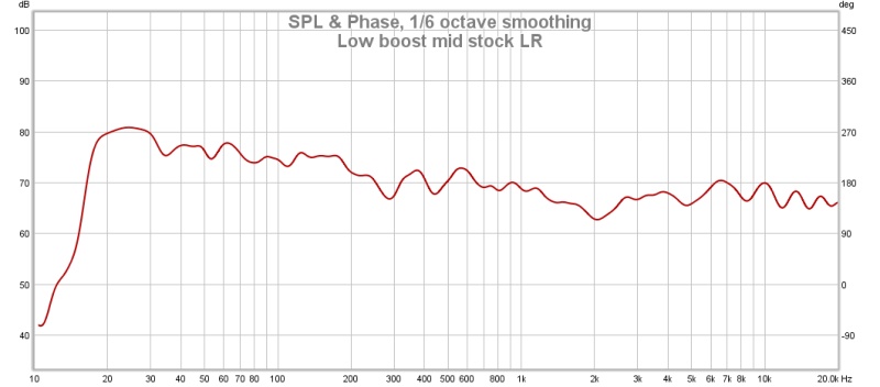

Πολλα θα έφτιαχνα εγω.
Κυριως το 200-400Hz, όπου οι αποκρίσεις χιάζονται. Θα κουνιέται η τραγουδίστρια αριστερά δεξιά.

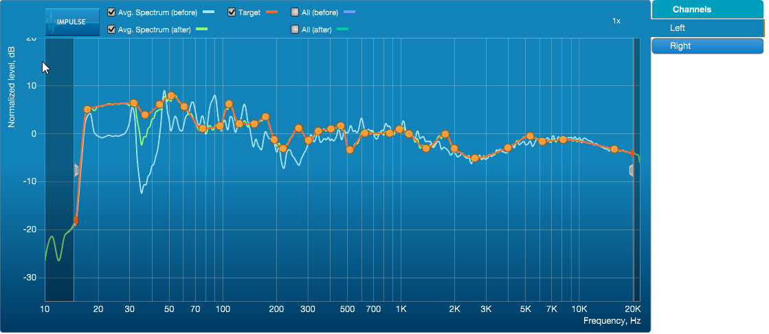

Είσαι λίγο άδειος 30-80Hz
Και εκείνη η κορυφή 1000-1500Hz μπορει να ενοχλεί
Μην κολλήσεις, ειναι εθιστικό. Ακου και λίγο μουσική.

Εκεί στα 55 το παρα-άδειασες.
Μην πας κόντρα στον χώρο, ή θα το αδειάσεις ή θα ζορίσεις τον ενισχυτή χάνοντας db.
Τα points στις κορυφές, όχι στις βυθίσεις. πχ έχεις ένα στα 38 που κάνει βύθιση, φέρτο αριστερά στην κορυφή των 30.
Προσπάθησε να την βγάλεις με τα λιγότερα δυνατά points.
'Οταν τελειώσεις με τα χαμηλά εως 300, μετά είναι πιο εθιστικό.
Για να καταλάβεις τι γίνεται πρώτα θα το κάνεις φλατ.
Μετά θα τονίζεις επίτηδες κάποιες περιοχές για να καταλάβεις πως ακούγονται οι επεμβάσεις.

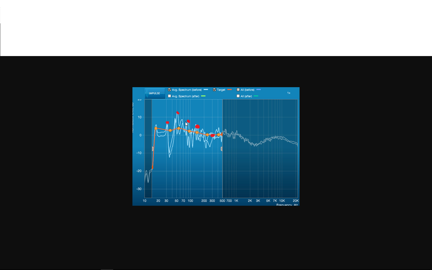

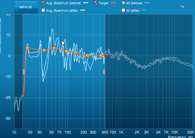

Βάλε τα σημεία εδώ
Μετά ξεκίνα να κατεβάζεις, στην συνέχεια ακύρωσε κάποιο σημείο αν δεν το χρειάζεσαι.
Από ότι φαίνεται στα 55 θέλει κάτω αλλά θα το δεις μόνο σου με το REW

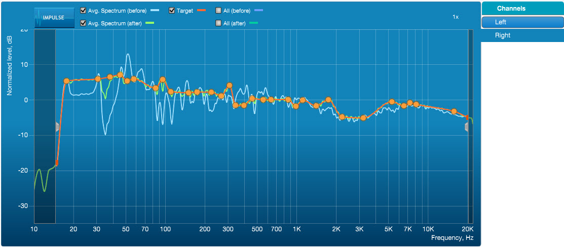

Βάλε τα σημεία εδώ
Διαφωνώ. Πολύ είναι.
Αν τα αφήσει έτσι τίποτα δεν είναι.
Αυτά πρέπει να αρχίσει να κατεβάζει για να κάνει δοκιμές.
Αν και το 20 & 30 μια χαρά είναι.
Το 55 από - 4 εως -8 db , εξαρτάται την ένταση που θα ακούει.
Τα άλλα ας δει τη καμπύλη που θα πάρει και βλέπει.
Το νόημα είναι να πάει δια της αφαίρεσης.
Να αρχίσει να κόβει db και σημεία
Σε δεύτερο χρόνο να πάει και πιο δεξιά την κουρτίνα.

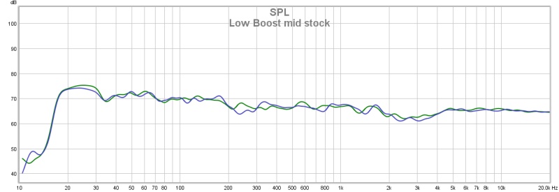

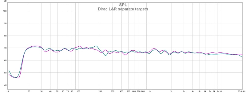

Ακολουθώντας τις πολύτιμες συμβουλές έδωσα στα χαμηλά κράτησα και το κούρδισμα. Νομίζω κάπου φτάνουμε :lolsign:.
Μακάρι να μπορούσα να κάνω και κάτι τις στο χώρο. Υπομονή όμως έχω...χρόνο πολύ δεν έχω ν'ακούσουμε και λίγο μουσική.

Μια χαρά είσαι. Μην ξανασχοληθείς για κανένα εξάμηνο τουλάχιστον. Άκου μουσική.
