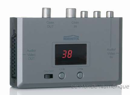

και ερωτω ..υπαρχει διαμορφωτης RF modulator 2 εισόδων που να "εκπεμπει καθε σημα σε μια διαφορετικη συχνοτητα ?
διαμορφωτη μιας εισοδου και μιας εξοδου βρηκα αλλα με 2 εισοδους παπαλα...
μηπως ενναλακτικα θα μπορουσα να χρησιμοποιησω 2 διαμορφωτες με 1 εισοδο και μια εξοδο εν σειρα και να ρυθμισω διαφορετικο καναλι εκπομης για καθε σημα εισοδου?

Καταρχήν διαμορφωτής με δυο εισόδους και δυο εξόδους δεν υπάρχει.. Πολύ απλά παίρνεις δύο διαμορφωτές και επιλέγεις διαφορετικές συχνότητες εκπομπής.
Εκείνο που υπάρχει είναι διαμορφωτής με 1 AV είσοδο και ταυτόχρονα εκπομπή σε δυο RF συχνότητες.Αλλά δεν χρειαζεσαι κάτι τετοιο.
Εκεινο που χρειάζεσαι είναι αυτο... εκπέμπει στις συχνότητες 21-69 των UHF.
MegaView-20 με κόστος 30 ευρώ το ένα, και χρειάζεσαι δυο κομμάτια.

Απάντηση: RF modulator με παραπανω απο μια εισοδους
Μπορεις να βαλεις κατι τετοιο.
Υπαρχουν 3 μοντελα Modulator διαθεσιμα. Το ενα ειναι με
1 εισοδο - 1 εξοδο
4 εισοδους - 1 εξοδο
8 εισοδους -1 εξοδο
Εχουμε και ηχο και εικονα ασφαλως. Προγραμματιζουμε το καθε input σε τι συχνοτητα και σε ποια band θελουμε να βγαινει. Ειναι ευκολο αυτο που ζητας. Οσον αφορα το τηλεχειρισμο...ευκολα μπορεις να παρεις ''ματακια''
Ενα σετ τετοιο για καθε 3 διαφορετικες συσκευες και εισαι ετοιμος. ΠΡΟΣΟΧΗ οι συσκευες πρεπει να ειναι διαφορετικες και τα remote τους να μην επηρεαζει το ενα το αλλο.
