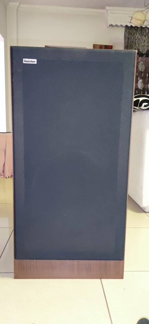

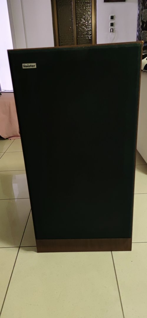

Ως εκ θαύματος βρίσκονται στα χέρια μου. Το θέμα όμως είναι τα woofer που όπως θα δείτε και στην φωτογραφία πιο κάτω περιμετρικά είναι κομμάτια. Αυτό φτιάχνεται, αλλά αυτος που τα είχε τα έπαιζε καιρό έτσι. Και ιδού η απορία, τα πηνία του θα έχουν πάθει ζημιά; Όταν τα πιέζω γρατσουνανε. Επειδή δεν στηρίζεται ο κώνος βρίσκει το πηνίο και ακούγεται,όταν το ψιλο-κεντραρω όμως και τον πιεζω το κώνο σταματά. Λέτε να έχουν γλιτώσει;;;
