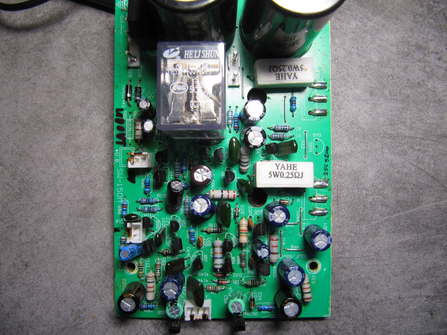

Το βρήκα στο marketplace να δίνεται ως χαλασμένο στα 40€.
Ο προηγούμενος ιδιοκτήτης μου είπε ότι το woofer είναι ΟΚ αλλά ότι είναι η 2η φορά που χαλάει η πλακέτα του ενισχυτή.
Μετά από σχεδόν 1 χρόνο βρήκα επιτέλους χρόνο να ασχοληθώ.
Το πρώτο που έκανα ήταν να συνδέσω το woofer σε ένα ενισχυτή στερεοφωνικού για να τεστάρω ότι είναι ΟΚ και δεν έχει κοπεί ή βραχυκυκλώσει κάποιο τύλιγμα. Οπτικός έλεγχος είχε γίνει και ήταν ΟΚ οι αναρτήσεις και τα υπολοιπα.

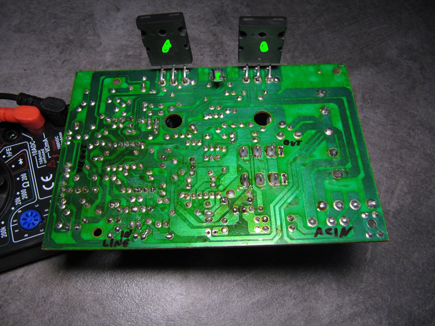

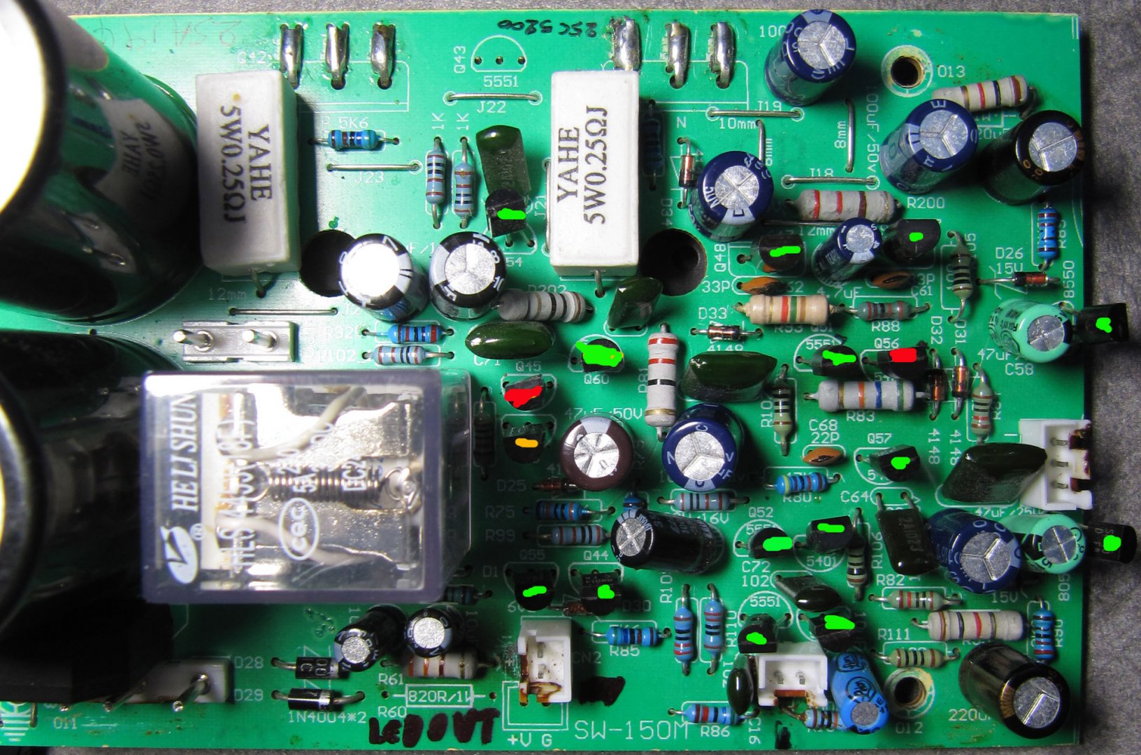

Αφού είδα ότι δουλεύει, έλεγξα τα πάντα πάνω στην πλακέτα του ενισχυτή και βρήκα κάποια καμμένα εξαρτήματα.
Αφοτου τα άλλαξα, τα σύνδεσα όλα πρόχειρα για μια δοκιμή και ενθουσιασμένος διαπίστωσα ότι το sub δουλεύει!

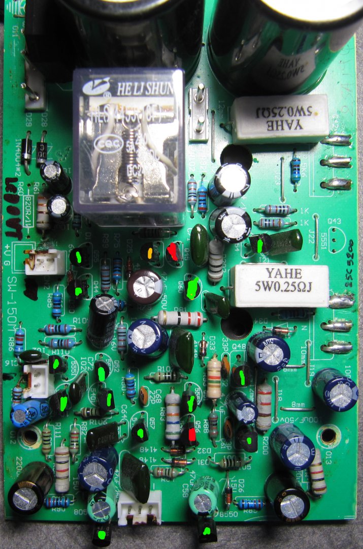

Βάζω μια φωτογραφία με τα αποτελέσματα του ελέγχου των εξαρτημάτων. Με κόκκινο είναι τα χαλασμένα, αυτό που είναι με κίτρινο είχε αλλοιωμένα χαρακτηριστικά και το άλλαξα έτσι κι αλλιώς

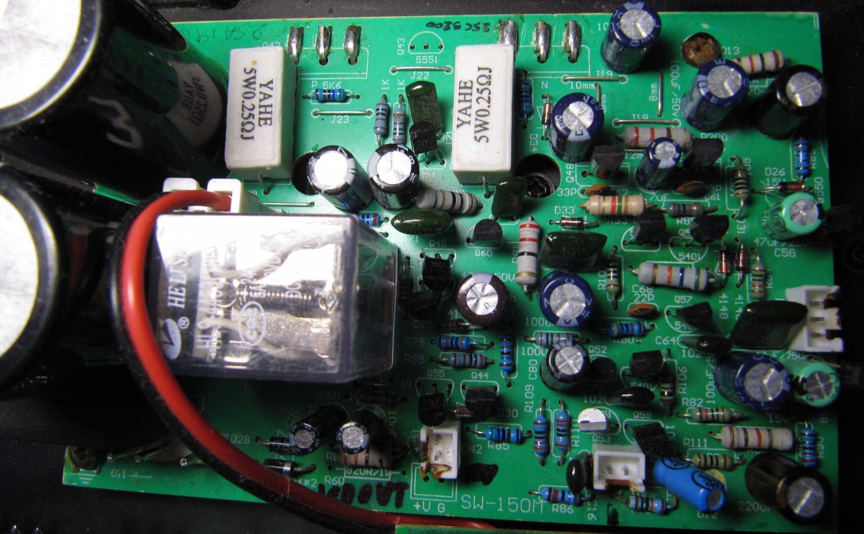

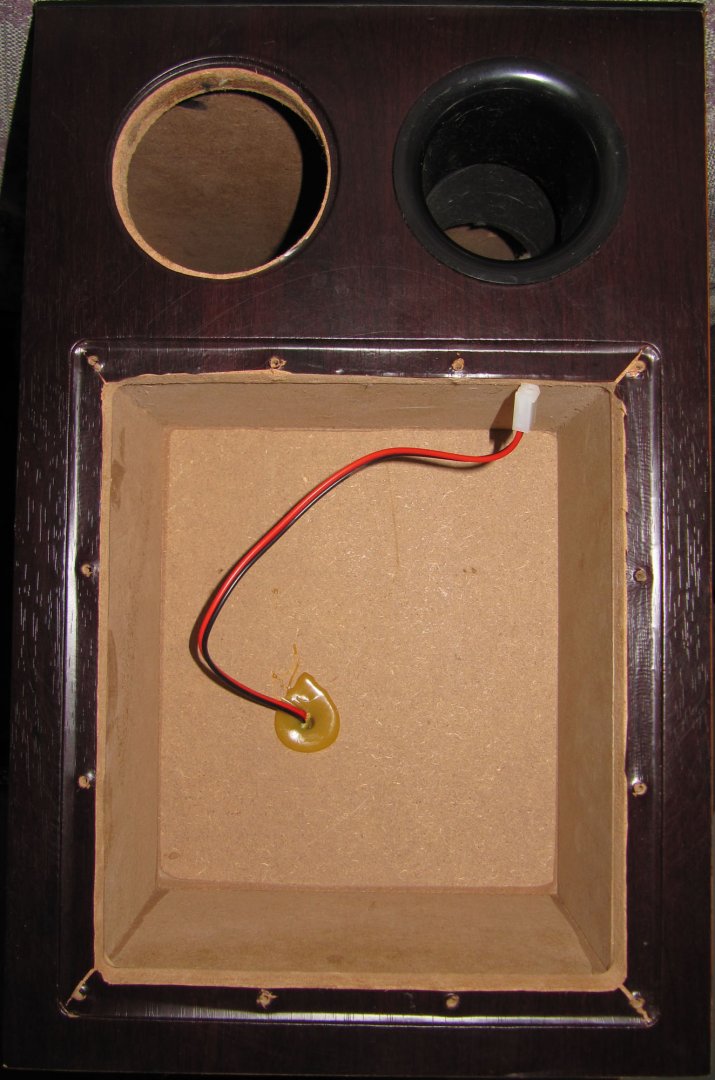

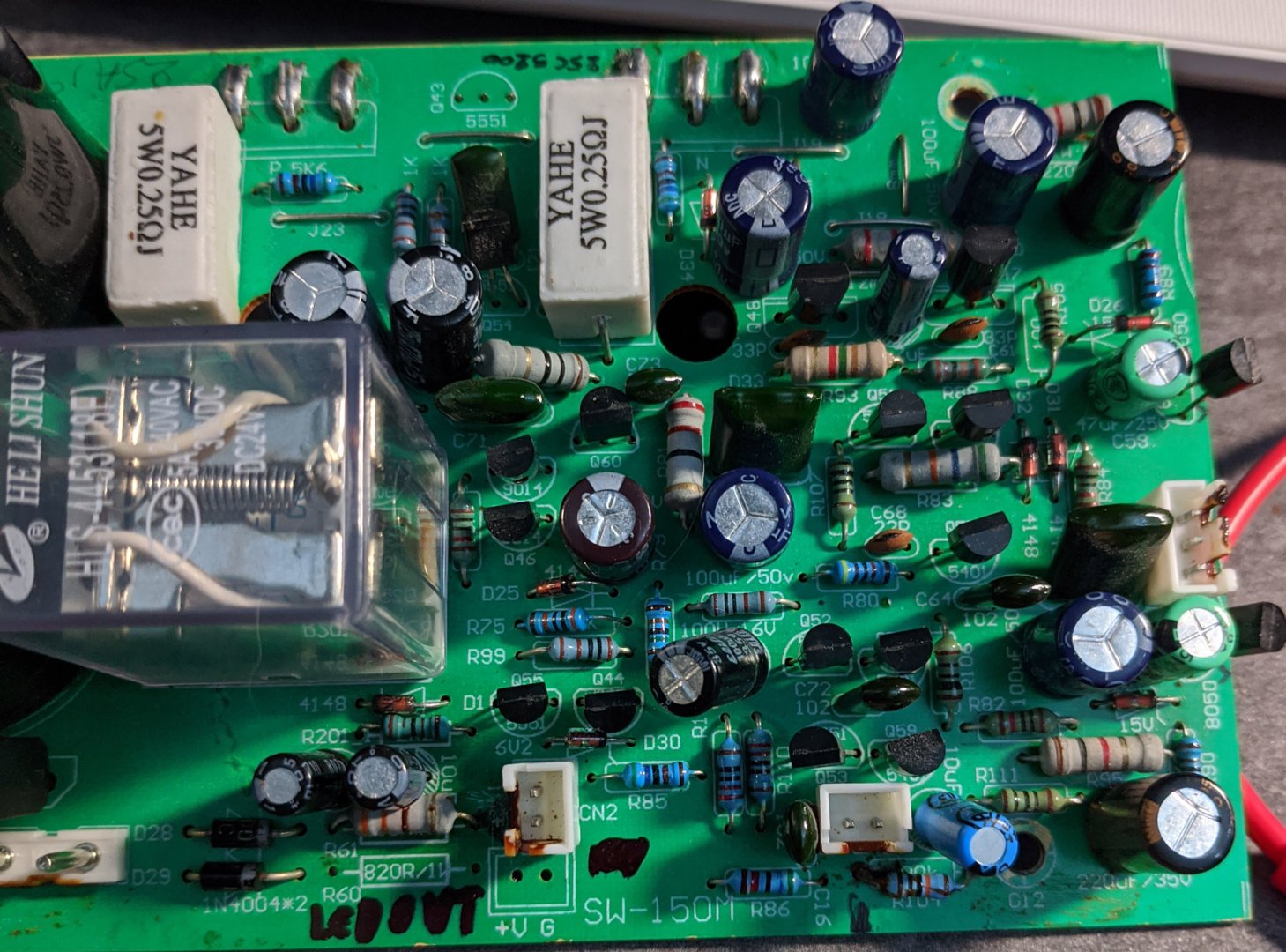

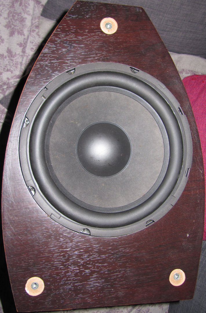

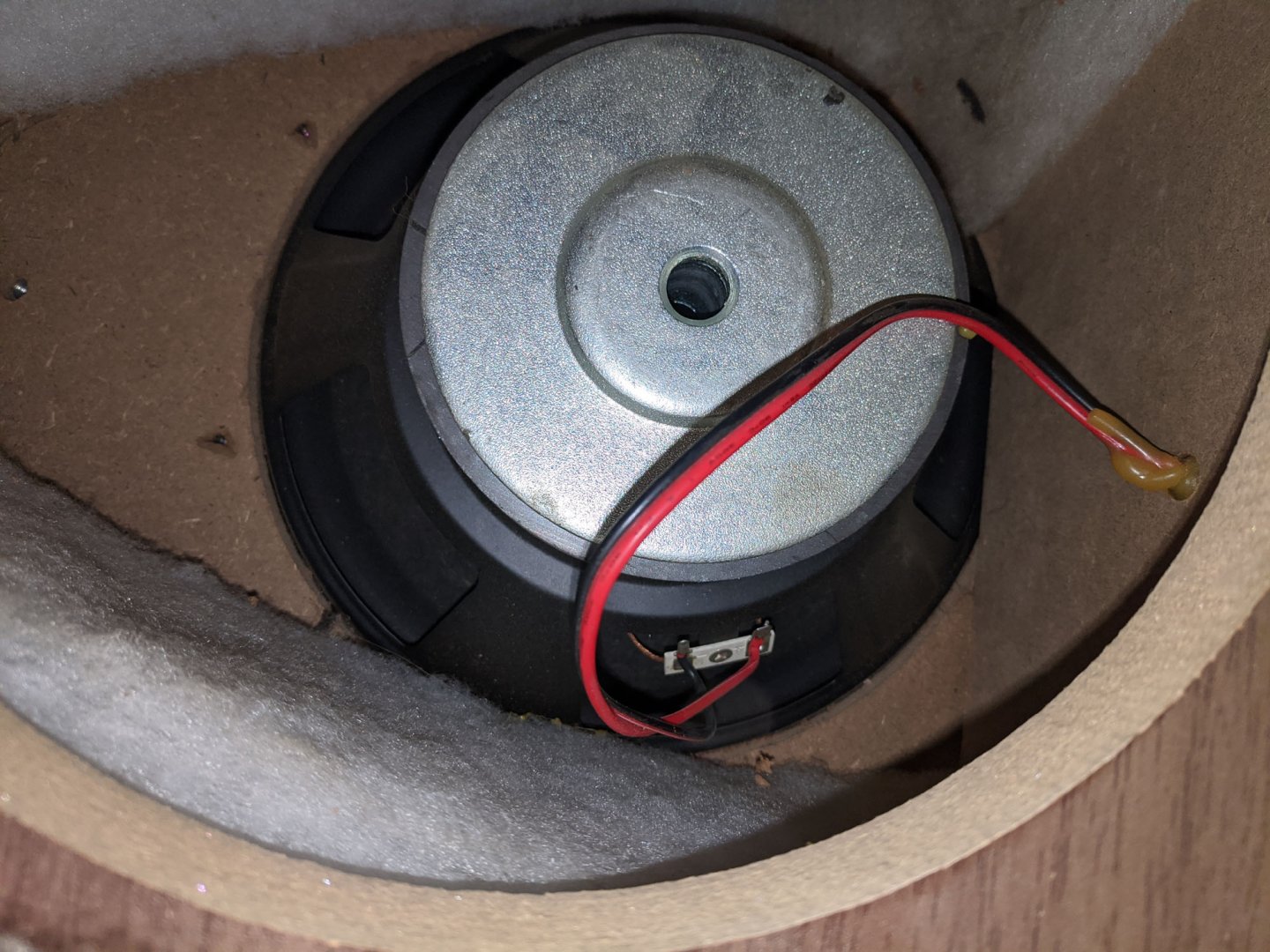

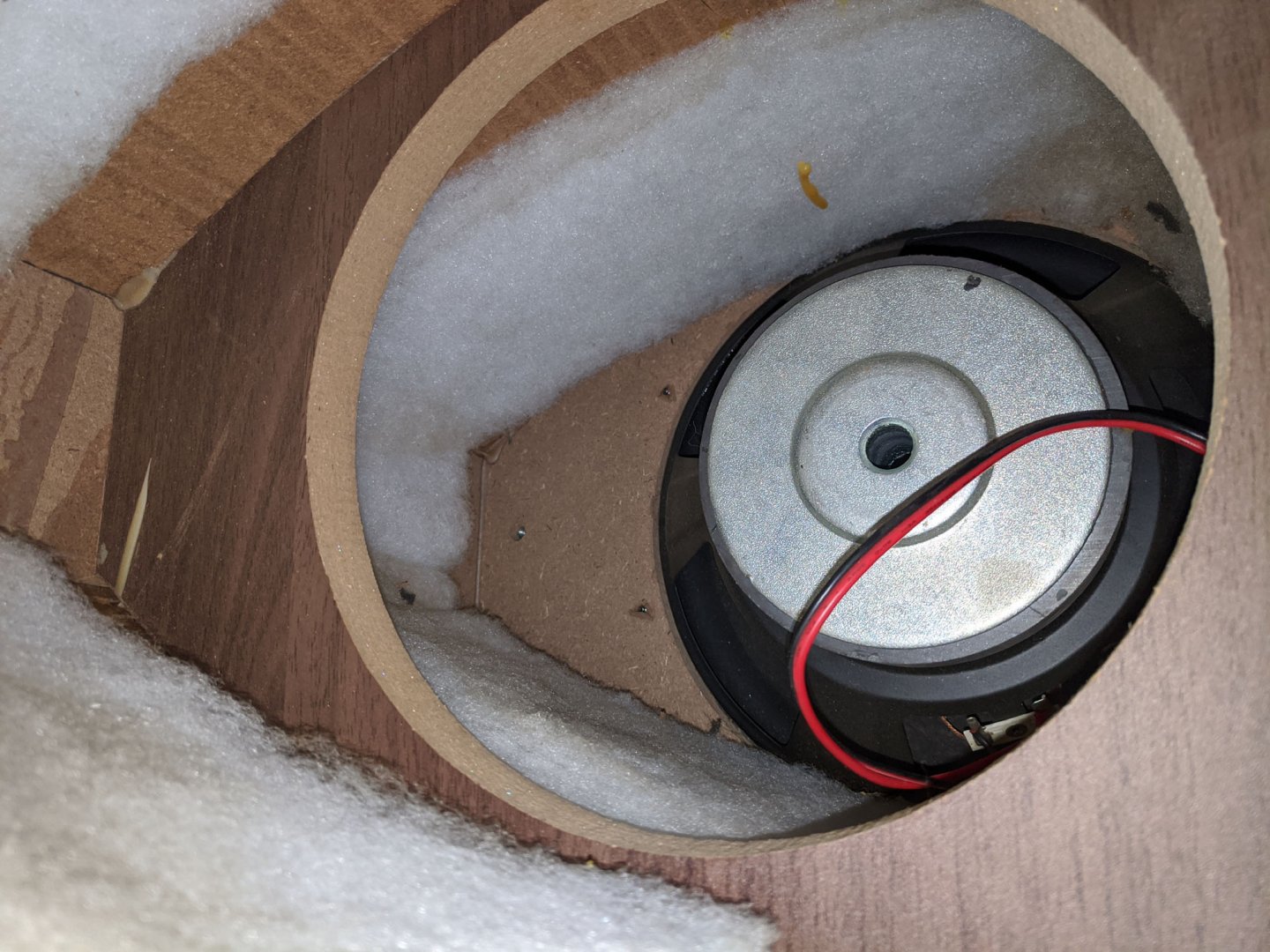

Ανεβάζω μερικές φωτογραφίες από το woofer και μερικές από το εσωτερικό του subwoofer. Χρησιμοποίησαν υλικό απορρόφησης ανακλάσεων, επίσης εσωτερικά έχει κάτι που διαχωρίζει το subwoofer σε 2 χώρους, τέλος, τον σωλήνα από το 1 από τα 2 port cones τον έβγαλα για να μπορώ να βάλω μέσα το χέρι μου και να βγάλω τις φωτογραφίες που ανεβάζω.

Στην πρώτη εικόνα υπάρχει αναφορά στο τι είναι και τι κάνει το κάθε αντικείμενο.
Έκατσα και έλεγξα με πολύμετρο και ειδικό εργαλείο ελέγχου πυκνωτών όλα τα εξαρτήματα και βρήκα 2 καμμένα (με κόκκινο βαμμένα στη φωτο) και ένα με τιμές που ήταν στο όριο (κίτρινο χρώμα). Τα άλλαξα και τα 3 και το sub δουλεύει!!!
Το θέμα όμως δεν τελειώνει έτσι απλά. Αυτό το σαμπ έχει επισκευαστεί άλλη μια φορά και το ίντερνετ είναι γεμάτο με αυτα τα Roister να χαλάνε συνέχεια... Τι είναι αυτο που έχουν κανει τόσο λάθος; Και τι πρέπει να γίνει μπας και δεν ξαναχαλάσει σε λίγο καιρό;

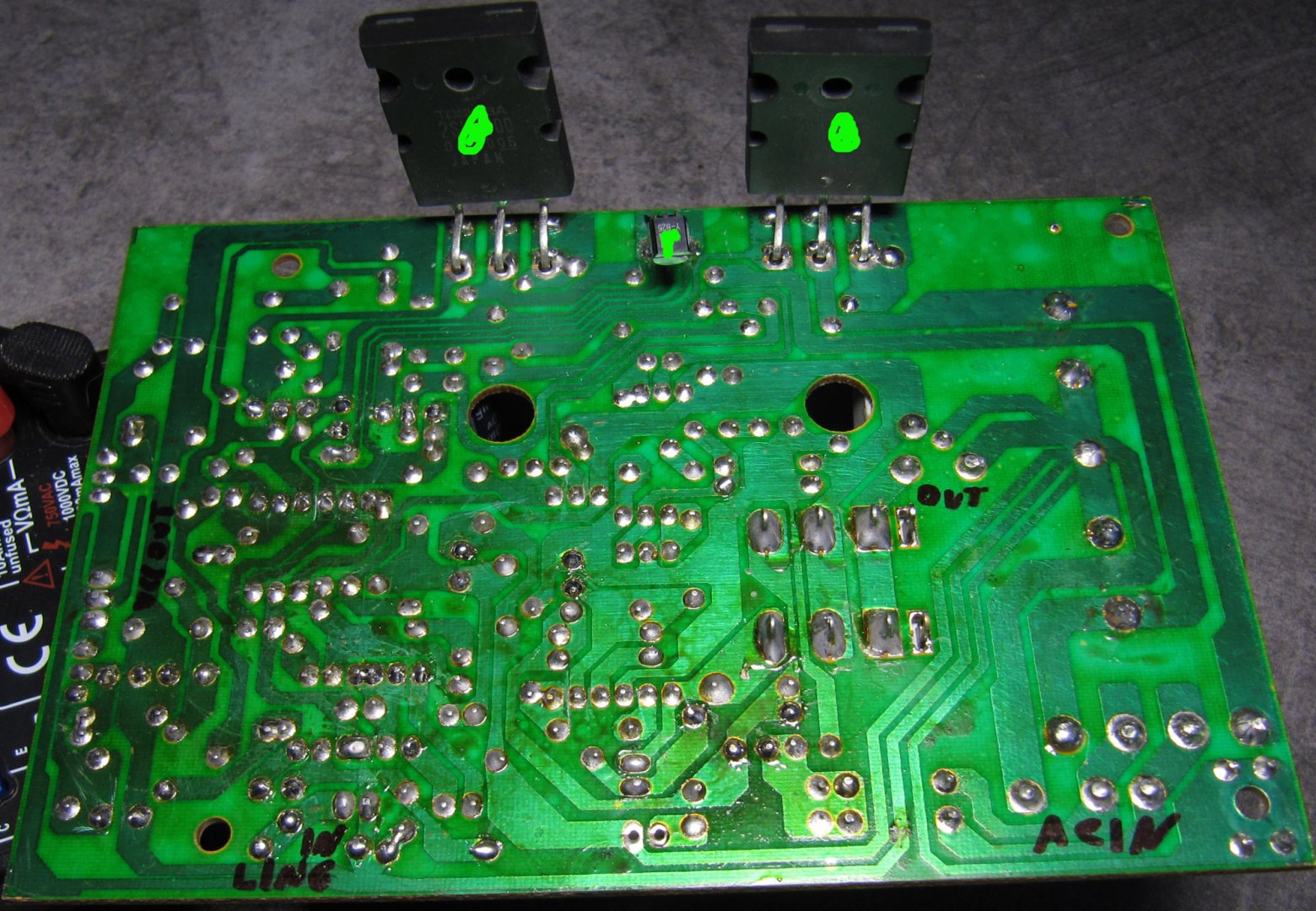

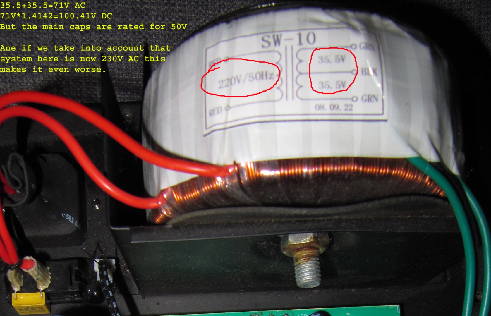

Οι 2 μεγάλοι πυκνωτές είναι 50V ο καθένας και ο μετασχηματιστής βγάζει 35.5V AC , 0 -35.5V AC όπως φαίνεται στην εικόνα. Άρα μετά την ανόρθωση παίρνουμε περίπου 100.4V DC τα οποία μοιραζονται στους 2 πυκνωτές των 50V. Με λίγα λόγια όχι απλά είμαστε στο όριο αλλά ελαφρά εκτός ορίου.
Μέτρησα με το πολύμετρο και η τάση στον καθένα ήταν : 50.3V , 50.4V περίπου.
Πάντως οι δικοι μου πυκνωτές μετρήθηκαν και είναι ΟΚ.
Αν τους αντικαταστήσω με μεγαλύτερης τάσης (και ίσως και χωρητικότητας γιατι σε αντίθεση με άλλα γιατροσόφια, όντως μπορεί να βελτιώσει τον ήχο) η τιμή θα ξεφύγει και μετά δε θα είναι τόσο καλό deal ειδικά αν μετά απ όλα αυτά ξανακαεί κάτι στην πλακέτα :lol:

Για αρχή λίγη θεωρία...
Η τετραγωνική ρίζα του δύο, που χρησιμοποιείς στους υπολογισμούς σου για να βγάλεις την τάση εξομάλυνσης, είναι μόνο θεωρητική. Στην πράξη, και με φορτίο, ο συντελεστής πρέπει να είναι 1,38 με 1,37.
Οι κατασκευαστές μετασχηματιστών υπολογίζουν με 1,37. Αυτά με φορτίο και όχι στο κενό.
Ο ενισχυτής αυτός έχει φτιαχτεί επί εποχής 220 volts AC, οπότε και η τάση στους πυκνωτές θα είναι μερικά volts κάτω από τα 50 που αναγράφουν.
Για καλής ποιότητας πυκνωτές το 0,5 παραπάνω από την τάση λειτουργίας δεν αποτελεί πρόβλημα.
Έχω πετύχει Ιταλικό τελικό high-End να φοράει πυκνωτές 50 volts και αυτοί να έχουν τάση 58 volts. Είχαν φτιάξει χαμηλά σασί και δεν χωρούσαν μεγαλύτεροι πυκνωτές!!!!!

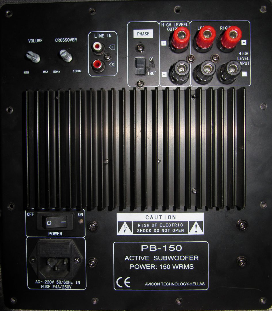

Καταρχήν να πω ότι το συγκεκριμένο home theater(ht 4000) έχει αγοραστεί κάπου στο 2006-2007..
Την πρώτη βλάβη την είχε βγάλει μέσα στην εγγυηση(ακουγόταν ένας σιριγμος με το που έπαιρνε ρεύμα). Το έστειλα στην εταιρία κ φτιάχτηκε..
Μετά από 2-3 χρόνια με το που έπαιρνε ρεύμα άναβε το κόκκινο λαμπάκι στην πλάτη του ενισχυτή και παρεμενε κόκκινο.. Δεν πρασινίζε για να παίξει το woofer.. Το έφτιαξα σε εξωτερικό ηλεκτρονικό...
Μετά από 4-5 χρονια(χωρίς να το χρησιμοποιώ ιδιαίτερα) μου βγάζει ακριβώς την ίδια βλάβη... Την έφτιαξε ο ίδιος ηλεκτρονικός...
Τώρα δεν πρασινίζει πάλι το λαμπάκι αλλά έχω παρατηρησει πως όταν βάλω το woofer στο on ότι ζεστενεται απότομα το πηνειο και οι δύο οι λευκές κεραμικές αντιστασεις(νομίζω ότι είναι) της πλακέτας.. (και το βάζω off κατευθείαν)
