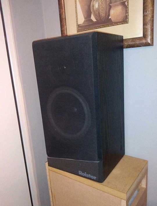

Το ηχείο αγοράστηκε σε δελεαστική μεν τιμή από εκλεκτό φίλο, αλλά χωρίς την δυνατότητα ελέγχου-ακρόασης.

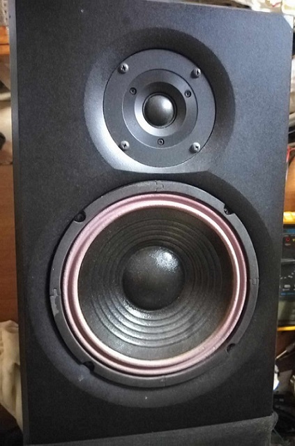

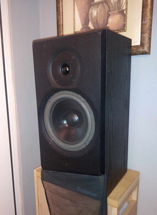

Έτσι έφτασε στα χέρια μου σε μια <<περίεργη>> κατάσταση. Αναρτώ μια φωτογραφία για να γίνει κατανοητό το <<περίεργη>>...
Η κατάσταση της καμπίνας του είναι μεν εξαιρετική, ιδίως αν αναλογιστούμε τα χρόνια που κουβαλάει, αλλά κάτι δεν <<κολλάει>>.
Αυτή είναι η φωτογραφία του ενός ηχείου, όπως έφτασε στα χέρια μου. Αρκετοί θα κατάλαβαν πως το woofer δεν είναι το προβλεπόμενο.
Κάποια στιγμή της ζωής του προφανώς και καταστράφηκε το 8ιντσο vifa. Ο τότε ιδιοκτήτης θεώρησε ακριβό το ανταλλακτικό ή ίσως να μην το βρήκε διαθέσιμο, οπότε του έβαλε ένα Κινέζικο με 8-9 ευρώ. Αυτό έγινε στο ένα ηχείο.
Το δεύτερο φορούσε το κανονικό μεγάφωνο της Vifa, αλλά με πολυμερισμένη, όπως είναι λογικό από τα χρόνια, την ανάρτηση.
Και στα δύο ηχεία τα tweeters ήταν κατεστραμμένα, κάτι που εν μέρη δικαιολογείται και από το 1ης τάξης crossover σε συνδυασμό βέβαια με τα χαρακτηριστικά του μεγαφώνου (Fs 1500).

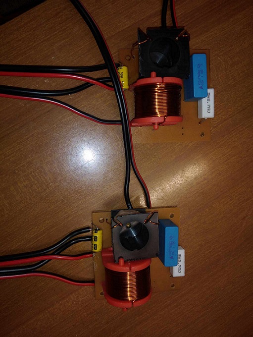

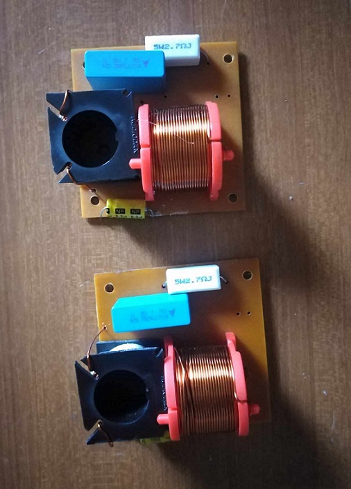

Έχοντας λύσει το θέμα των μονάδων, επόμενο βήμα ήταν ο σχεδιασμός του <<Κυκλώματος Διαχωρισμού>>.
Για τον σκοπό αυτό τα μεγάφωνα τοποθετήθηκαν στις θέσεις τους επάνω στην καμπίνα. Για να γίνουν εφικτές οι δοκιμές κολλήθηκαν επάνω στις μονάδες καλώδια προέκτασης, μέχρι το εξωτερικό της καμπίνας.
Το τελικό Crossover είναι δεύτερης τάξης και στους δύο κλάδους, με συχνότητα διασταύρωσης τους 2,6 KHz.
Το crossover υλοποιήθηκε με πηνία αέρος επαρκούς διατομής, πυκνωτή Vishay MKT στο tweeter και απλό bipolar παράλληλα στο woofer.
Δοκιμάστηκε και 3ης τάξης στο tweeter με λίγο καλύτερο αποτέλεσμα, αλλά προτίμησα την απλότητα και τα λιγότερα κρίσιμα υλικά, της 2ης τάξης.
Τα crossovers μετά την συναρμολόγηση τους. Η αρχική πλακέτα του ηχείου χώρεσε και το καινούριο.

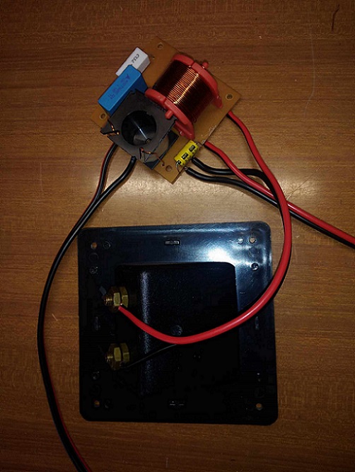

Όπως είπα στην αρχή η καλωδίωση ήταν χαμηλής ποιότητας και με τα χρόνια ήταν εντελώς οξειδωμένη.
Αλλάχτηκε λοιπόν όλη με λογικού κόστους αλλά επώνυμο 2,5αρι καλώδιο.
Και εδώ συνδεδεμένο το <<Κύκλωμα Διαχωρισμού>> με τις μπόρνες, πριν τοποθετηθούν στην καμπίνα.

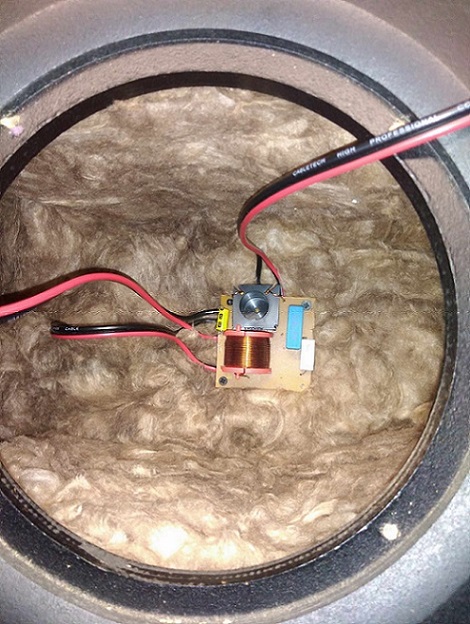

Όπως ανέφερα, το ηχείο είχε μόνο στην πλάτη του ένα κομμάτι ακρυλικής βάτας.
Αυτή αφαιρέθηκε και τοποθετήθηκε πετροβάμβακας, που καλύπτει όλες τις πλευρές της καμπίνας.
Η <<θέα>> από την τρύπα του woofer, με το <<κύκλωμα διαχωρισμού>> στην πλάτη της καμπίνας:
