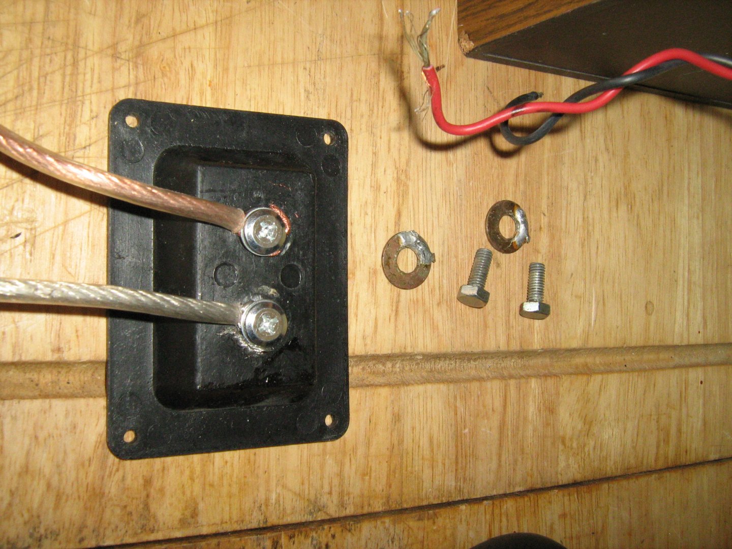

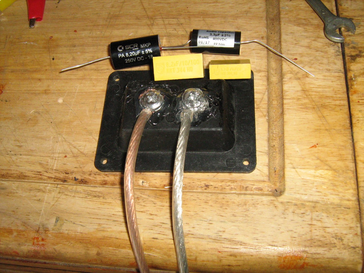

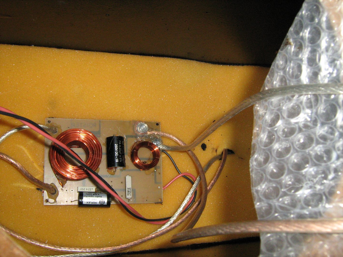

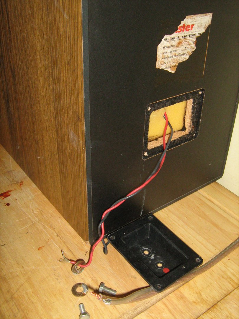

ΚΑΛΗΣΠΕΡΑ ΣΤΟΥΣ ΦΙΛΟΥΣ ΤΟΥ SITE. ΔΙΑΒΑΖΩ ΠΟΛΛΑ ΘΕΜΑΤΑ ΠΟΥ ΕΧΕΤΕ ΑΝΑΡΤΗΣΕΙ ΑΠΟ ΚΑΙΡΟ . ΤΑ ΘΕΜΑΤΑ ΠΟΥ ΔΙΑΒΑΖΩ ΕΙΝΑΙ ΣΧΕΤΙΚΑ ΠΑΝΤΑ ΜΕ ΤΟΝ ΗΧΟ ΓΕΝΙΚΑ. ΑΣΧΟΛΟΥΜΕ ΑΡΚΕΤΑ ΧΡΟΝΙΑ ΜΕ ΗΧΕΙΑ ΚΑΙ ΒΕΛΤΙΩΣΕΙΣ ΠΑΝΤΑ ΣΕ ΠΡΩΣΟΠΙΚΟ ΕΠΙΠΕΔΟ , ΔΕΝ ΕΙΜΑΙ ΕΠΑΓΓΕΛΜΑΤΙΑΣ ΚΑΙ ΟΥΤΕ Η ΣΥΖΗΤΗΣΗ ΠΟΥ ΑΝΟΙΓΩ ΕΧΕΙ ΣΚΟΠΟ ΝΑ ΔΕΙΞΩ ΣΕ ΕΠΑΓΓΕΛΜΑΤΙΕΣ ΑΥΤΟ ΠΟΥ ΚΑΛΛΑ ΓΝΩΡΙΖΟΥΝ . Ο ΣΚΟΠΟΣ ΜΟΥ ΕΙΝΑΙ ΝΑ ΜΟΙΡΑΣΤΩ ΤΗΝ ΤΕΛΕΥΤΕΑ ΕΜΠΕΙΡΙΑ ΜΟΥ ΑΠΟ ΜΙΑ ΒΕΛΤΙΩΣΗ ΣΕ ΕΝΑ ΖΕΥΓΑΡΗ, ΗΧΕΙΩΝ ROISTER LS 100, Ε ΑΡΚΕΤΑ ΚΑΛΑ ΜΕΓΑΦΩΝΑ VIFA ,ΠΡΟΚΕΙΤΑΙ ΓΙΑ ΜΙΑ ΤΙΜΙΑ ΘΑ ΕΛΕΓΑ ΥΛΟΠΟΙΗΣΗ ΑΠΟ ΤΗΝ ΕΤΑΙΡΙΑ . ΘΑ ΑΝΕΒΑΣΩ ΦΩΤΟ ΣΤΗΝ ΑΡΧΗ ΑΝΟΙΞΑ ΤΟ ΕΝΑ ΚΑΙ ΕΙΔΑ ΟΤΙ ΤΟ CROSS ΕΙΧΕ ΠΗΝΙΑ ΑΕΡΟΣ... ΠΡΑΓΜΑ ΠΟΥ ΔΕΝ ΧΩΡΑΕΙ ΑΛΛΑΓΗ ,ΕΚΤΟΣ ΕΑΝ ΜΕΤΡΗΘΗ ΤΟ ΠΗΝΙΟ ΚΑΙ ΕΧΕΙ ΜΕΤΑΒΛΗΘΗ Η ΑΝΤΙΣΤΑΣΗ ΤΟΥ.. ΠΕΡΝΟΥΝ ΡΕΥΜΑΤΑ,, ΙΚΑΝΑ ΝΑ ΚΑΝΟΥΝ ΖΗΜΙΑ ΕΑΝ Η ΧΡΗΣΗ ΤΟΥ ΗΧΕΙΟΥ ΕΧΕΙ ΓΙΝΕΙ ΑΛΟΓΙΣΤΑ ... ΣΥΝΕΧΕΙΑ ΣΤΟ PEAK, ΑΛΟΓΙΣΤΑ ΣΕ ΣΥΝΕΧΟΜΕΝΟ ΨΑΛΙΔΙΣΜΟ ,, ΔΕΝ ΕΙΝΑΙ ΑΝΑΓΚΗ ΝΑ ΕΧΟΥΜΕ ΕΝΑΝ ΜΕΓΑΛΟ ΕΝΥΣΧΗΤΗ ΓΙΑ ΝΑ ΤΑ ΣΤΕΙΛΟΥΜΕ ΤΑ ΗΧΕΙΑ ΜΠΟΡΟΥΜΕ ΚΑΙ ΜΕ ΕΝΑΝ ΜΙΚΡΟΤΕΡΟ ΠΟΥ ΤΟΝ ΔΟΥΛΕΥΟΥΜΕ ΠΑΝΤΑ ΤΣΙΤΑ... ΝΑ ΤΑ ΚΑΨΟΥΜΕ , ΓΙΑ ΤΟΝ ΛΟΓΟ ΑΥΤΟ ΑΠΟΦΑΣΙΣΑ ΝΑ ΑΛΛΑΞΩ ΠΥΚΝΩΤΕΣ ΦΩΡΑΕΙ ΠΛΑΣΤΙΚΟΥΣ PHILIPS,, 8,3mf+3.3mf ΜΚΤ .. ΣΚΕΦΤΗΚΑ ΟΤΙ ΑΦΟΥ ΤΟ ΚΥΚΛΩΜΑ ΗΤΑΝ ΣΧΕΔΙΑΣΜΕΝΟ ΓΙΑ MKT ΠΥΚΝΩΤΕΣ , ΠΟΥ ΣΑΦΩΣ ΕΙΝΑΙ ΚΑΛΥΤΕΡΟΙ ΑΠΟ ΥΛΕΚΡΤΟΛΥΤΙΚΟΥΣ ,,ΟΤΙ ΑΛΛΑΖΩΝΤΑΣ ΣΕ ΜΚΠ ΔΕΝ ΞΕΦΕΥΓΩ ΑΠΟ ΤΗΝ ΣΧΕΔΙΑΣΗ ΛΟΓΟ ΜΙΚΡΟΤΕΡΗΣ ΑΝΤΙΣΤΑΣΗΣ, ΚΑΙ ΕΤΣΙ ΑΛΛΑΞΑ ΣΕ ΜΚΠ , ΚΑΛΩΔΙΑ ΟΙ ΦΩΤΟ ΔΕΙΧΝΟΥΝ ΤΡΟΜΕΡΗ ΟΞΕΙΔΩΣΗ ΤΟΣΟΣΕ ΚΑΛΩΔΙΑ ΟΣΟ ΚΑΙ ΓΙΑ ΤΗΣ ΒΙΔΕΣ ,,< H ΕΤΑΙΡΙΑ ΛΟΓΟ ΚΟΣΤΟΥΣ/? ΕΙΧΕ ΒΑΛΕΙ ΒΙΔΕΣ , ΟΞΥΔΩΜΕΝΕΣ ΚΑΙ ΟΙ ΧΑΛΚΙΝΕΣ ΡΟΔΕΛΕΣ ΟΛΑ ΧΑΛΙΑ , ΤΑ ΚΑΛΩΔΙΑ ΜΑΥΡΟ ΧΑΛΙ Η ΠΟΙΟΤΗΤΑ ΗΤΑΝ ΗΛΕΚΤΡΟΛΟΓΙΚΗ . ΕΒΑΛΑ ΚΑΛΥΤΕΡΟ ΚΑΙ ΠΙΟ ΧΟΝΤΡΟ ΚΑΛΩΔΙΟ ΑΥΤΟ ΠΟΥ ΦΕΝΕΤΑΙ ΣΕ ΦΩΤΟ ΜΗΝ ΦΑΝΤΑΣΤΕΙΤΕ ΤΙΠΟΤΑ ΔΙΑΣΤΗΜΙΚΟ, 1 ΕΥΡΟ ΤΟ ΜΕΤΡΟ ΠΕΡΙΠΟΥ, ΜΗΝ ΤΡΕΛΑΘΟΥΜΕ ΠΡΕΠΕΙ ΝΑ ΕΙΝΑΙ ΦΡΕΣΚΑ ΓΙΑ ΝΑ ΜΗΝ ΥΠΑΡΧΟΥΝ ΠΑΡΑΜΟΡΦΩΣΕΙΣ, ΚΑΘΩΣ ΚΑΙ ΝΑ ΠΕΡΝΟΥΝ ΟΛΕΣ ΟΙ ΧΑΜΗΛΕΣ ΣΥΧΝΟΤΗΤΕΣ, ΕΠΙΣΗΣ ΤΑ ΚΟΥΤΙΑ ΕΙΝΑΙ ΑΠΛΑ ΑΛΛΑ ΕΞΥΠΝΑ ΔΗΛΑΔΗ ΧΡΗΣΙΜΟΠΟΙΗΣΕ Η ΕΤΑΙΡΙΑ ΜΙΑ ΤΕΧΝΙΚΗ ΠΟΥ ΧΡΗΣΙΜΟΠΟΙΟΥΣΑΝ ΜΕΓΑΛΕΣ ΕΤΑΙΡΙΕΣ ΠΑΛΙΑ ΑΛΛΑ ΚΑΙ ΑΥΤΟ ΜΕ ΣΧΕΤΙΚΗ ΟΙΚΟΝΟΜΙΑ, ΔΗΛΑΔΗ ΕΒΑΨΕ ΜΕΣΑ ΤΗΝ ΚΑΜΠΙΝΑ ΜΕ ΠΙΣΑ, ΜΠΟΡΟΥΣΕ ΠΑΡΑΔΕΙΓΜΑ ΝΑ ΒΑΛΕΙ ΠΙΣΟΧΑΡΤΟ, ΔΕΝ ΞΕΡΩ ΜΠΟΡΕΙ ΤΟ ΑΠΟΤΕΛΕΣΜΑ ΝΑ ΤΟΥΣ ΔΙΚΑΙΩΣΕ ΜΙΑΣ ΚΑΙ Η ΠΙΣΣΑ ΕΙΝΑΙ ΤΕΛΕΙΟ ΜΟΝΟΤΗΚΟ ΚΑΙ ΓΙΑ ΤΗΝ ΠΛΑΤΗ ΕΒΑΛΑΝ 1,5 ΠΟΝΤΟ ΑΦΡΟΛΕΞ . ΜΕΤΑ ΤΗΝ ΑΛΛΑΓΗ ΕΙΧΑ ΛΟΓΟ ΠΥΚΝΩΤΩΝ ΚΑΘΑΡΟΤΕΡΗ ΑΤΑΚΑ ΠΙΟ ΣΤΑΚΑΤΑ ΚΑΙ ΠΙΟ ΓΡΗΓΟ ΤΕΜΠΟ ΜΕ ΒΑΘΟΣ , ΚΑΙΗ ΑΛΛΑΓΗ ΚΑΛΩΔΙΟΝ ΑΝΟΙΞΑΝ ΤΗΝ ΕΙΚΩΝΑ ΓΕΝΙΚΑ ΤΑ ΜΕΣΑΙΑ ΚΑΘΑΡΙΣΑΝ , ΣΕ ΥΨΗΛΕΣ ΕΝΤΑΣΕΙΣ ΚΑΤΑΛΑΒΕΝΕΙΣ ΤΟΝ ΔΙΑΧΩΡΗΣΜΟ ΚΑΙ ΓΕΝΙΚΑ ΒΕΛΤΙΩΣΑΝ ΤΗΝ ΕΙΚΩΝΑ ΛΟΓΟ BASS REFLEX ΕΙΧΑΝ ΕΝΤΟΝΟ ΜΠΑΣΟ ΑΛΛΑ ΑΚΑΘΟΡΙΣΤΟ, ΤΩΡΑ ΥΠΑΡΧΕΙ ΔΙΑΧΩΡΙΣΜΟΣ , ΓΕΝΙΚΑ ΤΟ ΕΥΧΑΡΙΣΤΗΘΗΚΑ ΧΩΡΙΣ ΝΑ ΕΙΜΑΙ ΕΙΔΙΚΟΣ ΟΥΤΕ ΣΕ ΣΧΕΔΙΑΣΕΙΣ CROSS ΑΝΤΕ ΝΑ ΤΥΛΙΞΩ ΚΑΝΕΝΑ ΠΗΝΙΟ , ΚΑΙ ΝΑ ΚΑΝΩ ΟΛΕΣ ΤΗΣ ΑΛΛΑΓΕΣ ΠΟΥ ΑΝΑΦΕΡΑ. ΚΑΙ ΧΑΡΗΚΑ ΠΟΥ ΑΝΑΒΙΩΣΑ ΕΝΑ ΤΟΣΟ ΚΑΛΟ ΗΧΕΙΟ ΑΠΟ ΜΙΑ ΕΤΑΙΡΙΑ ΔΙΑΜΑΝΤΗ
