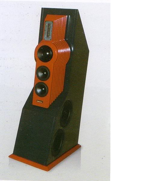

Το ηχείο είναι όπως είπαμε δαπέδου με διαστάσεις 103 (Υ)-20(Π)-34(Β) εκ. Οι διαστάσεις του είναι ιδανικές για τοποθέτηση σε «δύσκολους» περιορισμένους χώρους . Η καμπίνα του δεν είναι ορθογώνιο παραλληλεπίπεδο. Έχει ένα «ασύμμετρο» πρισματικό χαρακτήρα. Οι παράπλευρες έδρες είναι κατακόρυφες. Η τομή του ηχείου με κάθε επίπεδο κάθετο στις παράπλευρες έδρες του είναι ένα ισοσκελές τραπέζιο. Δεν υπάρχουν κέντρα ή άξονες συμμετρίας.

Τα ανωτέρω (ασυμμετρίες , μη πράλληλες επιφάνειες κ.λ.π.) σε συνδυασμό με την μασίφ ξυλοκατασκευή από οξυά (μασίφ ξυλοκατασκευές συναντάς σπάνια ακόμη και σε ηχεία 10δων χιλ.Eu) , την παχιά μπάφλα (3 εκ. πάχος) , τα ισχυρά εσωτερικά εγκάρσια δεσίματα και την μελετημένη χρήση αποσβεστικών και ηχοαπορροφητικών υλικών οδηγούν στο συμπέρασμα ότι η σχεδίαση δεν έδειξε φειδώ στην αντιμετώπιση προβλημάτων ,συντονισμών και ακαμψίας.

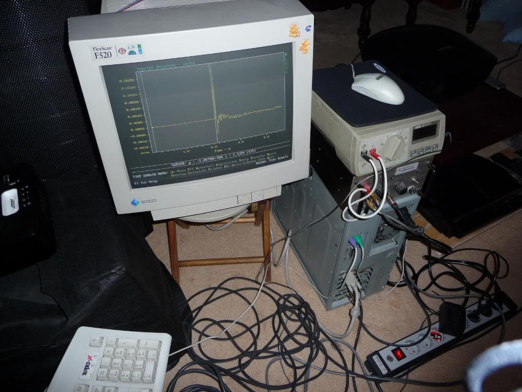

Το ηχείο μετρήθηκε προσεκτικά και τα αποτελέσματα έχουν ενδιαφέρον.
IR (Impulse Response):
Δείχνει μια ιδιαίτερα “γρήγορη” αρχική διέγερση
και μια επίσης “γρήγορη και ομοιόμορφη” “απόσβεση”, χωρίς “ταλαντώσεις”.
2.868
250
Απάντηση: ROISTER STATUS 8.2 (απρόσμενο κελεπούρι!!!)
FR (Frequency Response):
Ιδιαίτερα ομαλή απόκριση με μικρές διακυμάνσεις
της τάξης των 1-1.5 dB σε όλο σχεδόν το φάσμα. Ελαφριά τόνωση της μεσαίας
περιοχής (500-4000 Ηz), που μάλλον επιλέχτηκε για να δώσει στον ήχο αυξημένη ζωντάνια και αμεσότητα.
2.868
250
APH (Acoustic Phase):
Ιδιαίτερα μικρού εύρους (μόλις 200 μοίρες),
ομαλή και γραμμική και μεταβολή της φάσης, που δείχνει τη «γραμμικότητα» του ηχείου και τον πολύ καλό «φασικό συγχρονισμό» των μεγαφώνων (συνέπεια και του crossover 1ης τάξης).
2.868
250
CSD (Cumulative Spectral Decay):
Η σχεδόν ομοιόμορφη πτώση δείχνει την "ομοιογενή'' "αποφόρτιση" του ηχείου, κάτι που φανερώνει την απουσία σοβαρών
συντονισμών και την γραμμικότητα φάσης του ηχείου. Η πολύ γρήγορη αρχική πτώση σε όλο το φάσμα δείχνει περιορισμένη «συσσώρευση» ενέργειας, κάτι που συνήθως συντελεί στη διαύγεια , την γρήγορη "ροή" του ήχου και την καλά εστιασμένη
στερεοφωνική εικόνα.
2.868
250
IMP (Impedance Magnitude):
Δείχνει σχετικά εύκολο φορτίο με ελάχιστη τιμή
τα 4Ω. Η πρώτη "κοιλιά" φανερώνει ότι η καμπίνα είναι συντονισμένη
στα 40 Ηz περίπου. Η ελαφρή διακύμανση στα 150 Ηz φανερώνει εσωτερικό στάσιμο κατά το ύψος της καμπίνας, το οποίο όμως μάλλον ελέγχεται αποτελεσματικά με το εσωτερικό αποσβεστικό υλικό.
