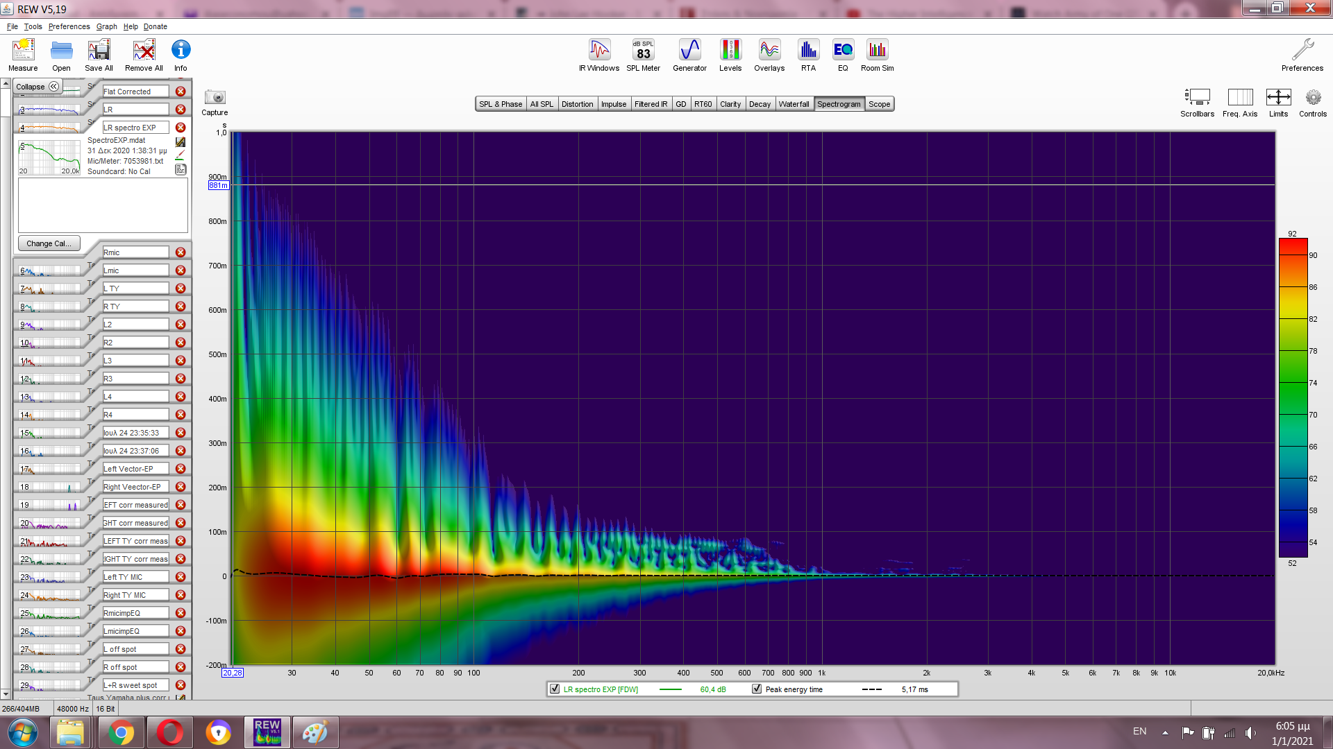

Έστω και αν έχω δοκιμάσει σε μικρό σχετικά χώρο,με εφικτή τοποθέτηση ακριβώς σε εστία όπου συσσωρευόταν ενέργεια από συνδυασμό προβληματικών ιδιορρυθμών,έστω και αν γίνεται να εξαχθούν spectrogram όπως το παρακάτω ανταποκρινόμενο σε τέλεια ΄΄basshead΄΄ κατάσταση...
...διαβεβαιώ πως σε όσα setup παρουσιάζονται δεν έχουν εμπλακεί καθόλου οι συγκεκριμένες μπασοπαγίδες για την επίτευξη στόχων.Αξία έχει η προσπάθεια στα δύσκολα και όχι στα εύκολα διαχειρίσιμα...
