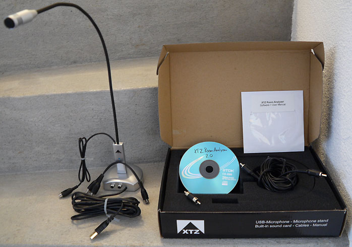

Αξίζει να αγοραστεί το Room Analyzer II PRO (για home cinema 5.1 ή 5.1.4 atmos), αν δεν εχουμε την δυνατότητα να καλιμπάρουμε τα ηχεία μας με επαγγελματία;
ή μηπως θα πάρουμε παρόμοια αποτελέσματα και με την ισοστάθμιση που παρέχουν οι ναυαρχίδες (ή ενα μοντέλο πιο κάτω) των γνωστών av ενισχυτών (yamaha, pioneer, marantz);
τι του λείπει σε σχέση πχ με ενα DIRAC;

... ναι.. για μετρησεις ειναι και ειναι αρχαιοτερο του rew-umik, το εχω δοκιμασει δεν εβγαλα ακρη, δεν ασχοληθηκα περισσοτερο.
με 150 ευρο το umik (αν το αγορασεις απο ελλαδα) εχεις αντιστοιχο αποτελεσμα.

Το έχω, και το χρησιμοποίησα 4-5 φορές στο προηγούμενο σεταπ.
Ενδιαφέρον είναι, εύχρηστο, παραπλήσιες μετρήσεις με το ριου, δουλεύει μόνο σε Windows η έκδοση που έχω τουλάχιστον, και δίνει αρκετά καλές πληροφορίες για το χώρο.
Δεν έχει χρησιμότητα ισοστάθμισης, παρά μόνο μέτρησης.
Το πήρα από τον αντιπρόσωπο στην Ηλιούπολη στα 100ε. Θέλει να έχεις χρόνο να μάθεις το REW.
To άλλο τώρα το ΧΤΖ έχει πέσει και αυτό στα 130ε και μαζί με τα μεταφορικά βγαίνει 150ε.
Το σκέφτομαι και για αυτό γιατί σίγουρα θα είναι πιο εύκολο στην χρήση.
το Rew-umik το γνωριζουν αρκετα εδω τα μελη.. :)
