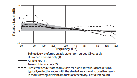

Για το κεντρικό κανάλι θέλουμε πιο flat καμπύλη 'η να ακολουθήσουμε αυτές που έχουμε φτιάξει γενικά για τα front left right κυρίως?
Δλδ εγώ είμαι ανάμεσα σε trained και all listeners όπως δείχνει στο παρακάτω διάγραμμα,
αλλά επειδή στο κεντρικό μας ενδιαφέρουν οι φωνές μήπως θα ήταν πιο σωστό πιο flat καμπύλη?
Όχι. Ίδια παντού. Αυτή που λες πως σου αρέσει.
Η κυρίαρχη διαφορά ανάμεσα σε trained και all listener βρίσκεται στα πρίμα, και γενικά θα σου πω, όσο λιγότερα αντέχεις, τόσα άσε.
Κόψε όσα μπορείς να ανεχτείς δηλαδή.
Όσο περισσότερα κόψεις, τόσο πιο δυνατά θα σε τραβάει να ακούς.
Εγώ πχ, προτιμώ τα μπάσα των all listeners και τα πρίμα των trained.
Δηλαδή, θέλω πτώση από άκρη σ' άκρη περίπου 15 ντεσιμπέλ.

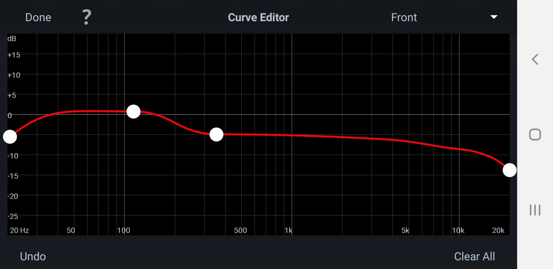

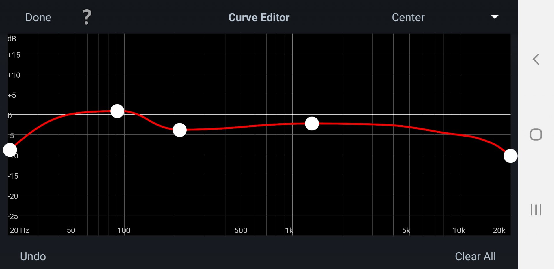

Σε χαμηλές εντάσεις ακούγεται κάπως μουντό ίσως και με λίγο εκο. Εκτός και αν φταίει το rt60 μου που είναι κοντά στο 0.6 στο center.
Γενικά τα έχω αρκετά ριγμένα τα πρίμα, κάποια screenshot από το app του audyssey που φυσικά δε μεταφράζονται έτσι σε μέτρηση rew.
στο κεντρικό είναι τσιμπημένο λίγο στους 1300 γιατί μου έχει μια μεγάλη βύθιση.

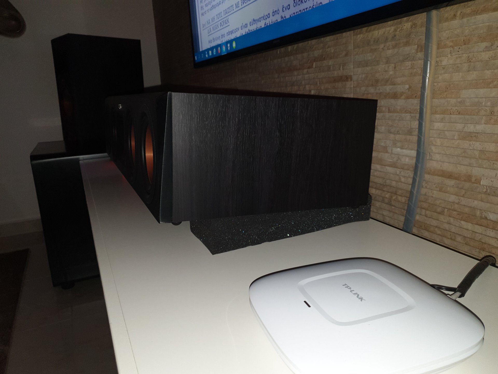

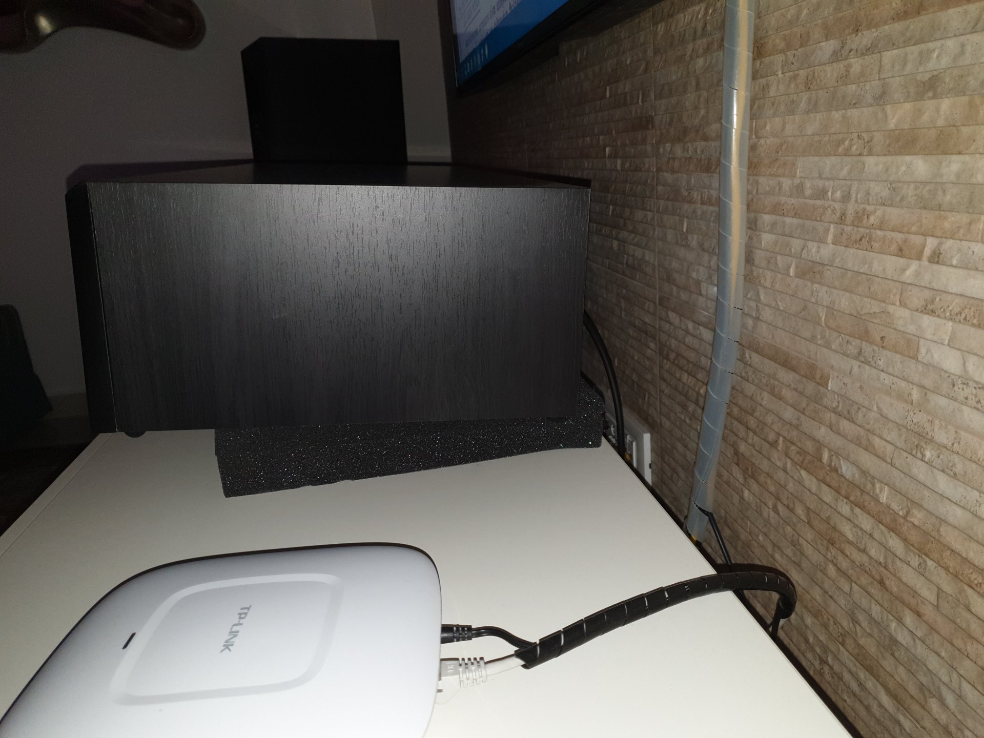

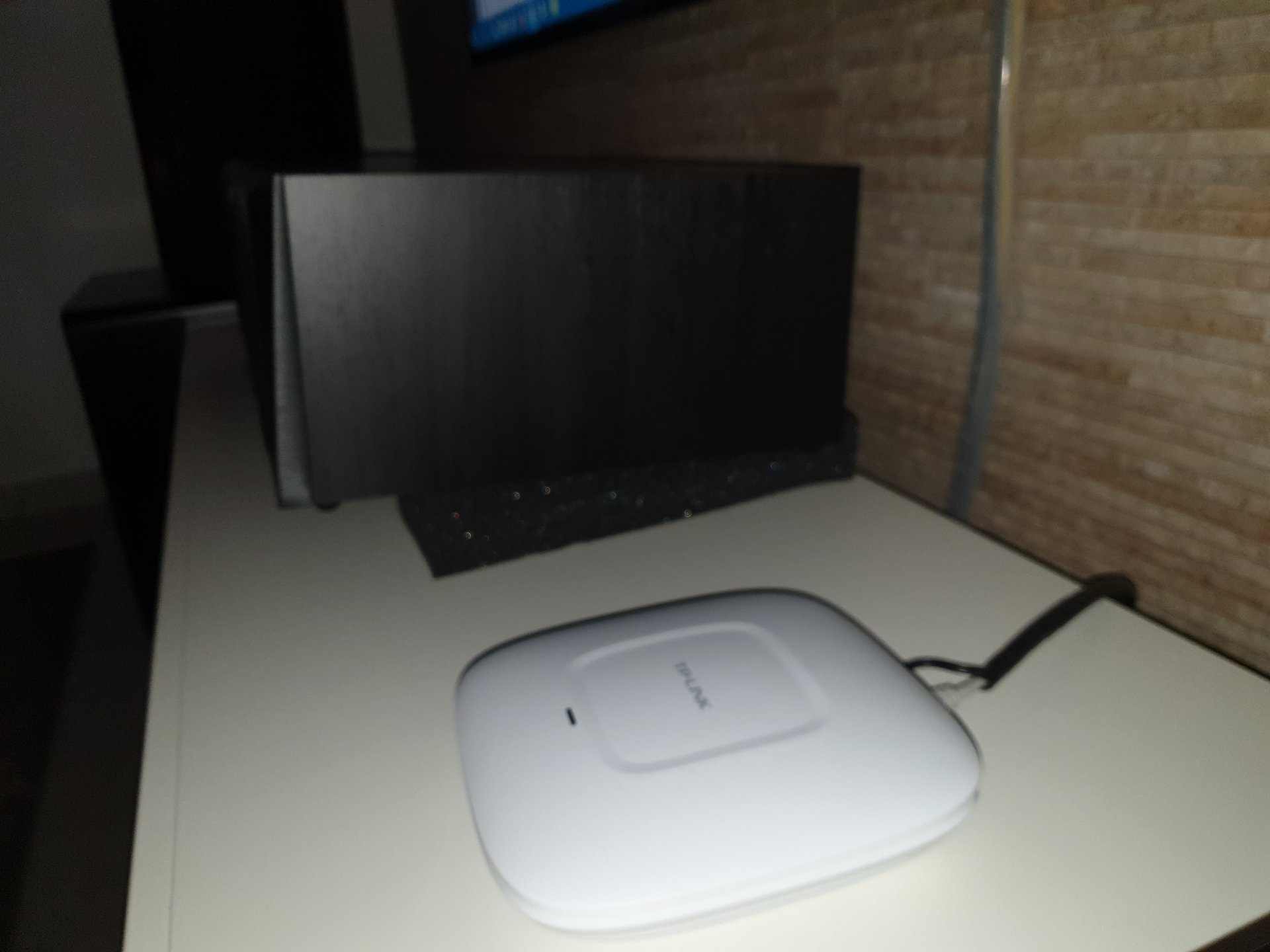

[DOUBLEPOST=1549896326][/DOUBLEPOST]το κεντρικό είναι καλύτερα να το κολλήσω όσο ποιο πίσω γίνετε να μειώσω αντανακλάσεις προς τα πίσω ή να το φέρω πρόσωπο με το έπιπλο?

Γενικά μέχρι τα 300 hz το κεντρικό το κρατάω πιο χαμηλά από τη flat απόκριση. Δηλαδή είμαι και κάτω από το 0 με εξαίρεση τα 120 hz όπου είμαι στο +1.5. Έχω κόψει λίγο κοντά στο κρος στα 2 khz και τα πρίμα τα έχω αφήσει σχεδόν όσο είναι. Επίσης έχω το dialog boost στο +1 οπότε δεν έχω αναγκη να φουσκώσω τα μεσαία. Δε ξέρω αν σε βοηθαει αυτό αλλά έτσι το έχω ώστε να πετυχαίνω όσο το δυνατόν μεγαλύτερες σταθμες.
Η πρόσθια μπάφλα του ηχείου λίγο πιο έξω από το έπιπλο.
Και θα στρώσει.
