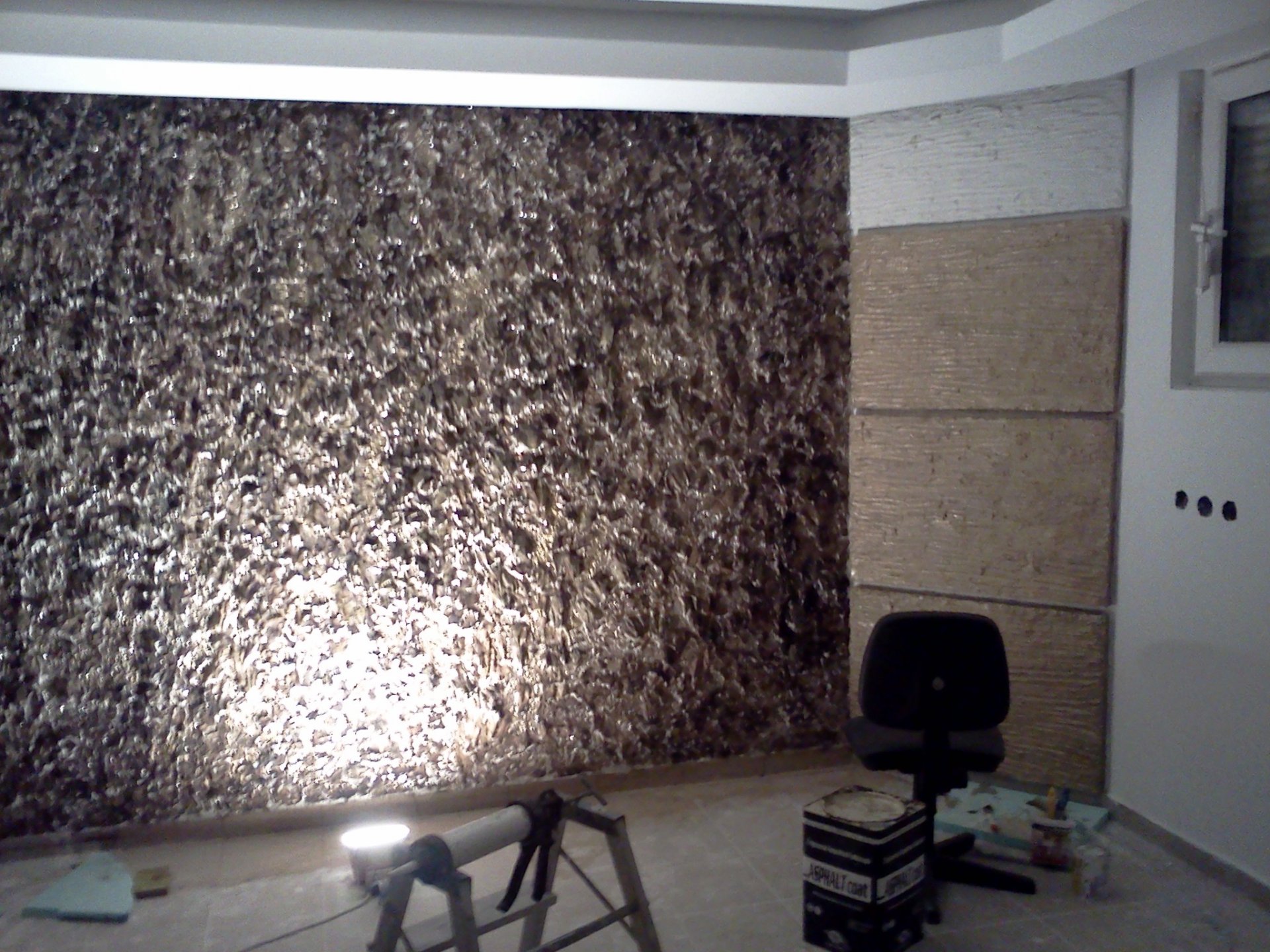

Ti διαστάσεις έχει το υπόγειο;
καμιά 18ριά τετραγωνικά ο ωφέλιμος χώρος..χωρίς την κουζινούλα και το μπάνιο
και έχω σκοπό να τον ανοίξω προς τα μέσα
εκεί δηλαδή που βλέπεις τα καδράκια να ανοιχτεί προς τα αριστερά ώστε να μεταφέρω τη θέση ακρόασης με θέα τα καδράκια
και να μπορέσω να φτιάξω συμμετρία ίδια με όπως τα χρυσαφί σπασίματα που βλέπεις.... και στην άλλη πλευρά...την αριστερή
φυσικά οι γυψοσανίδες του κρυφού φωτισμού κλπ κατατοπιστικά θα ξηλωθούν ΟΛΑ μαζί

Ψσσσσ βλέπω να τραβάς μανούρα καλή. Αυτός ο έξτρα όγκος εκεί δεξιά που είναι σαν τραπέζιο έχει κάποιο λόγω ύπαρξης για τα από πάνω διαμερίσματα;
37.799
77.314
ναι άσε...με έχει πιάσει τώρα...και θα φάω κάνα μήνα+ στις μελέτες σίγουρα πριν αρχίσω να γκρεμίζω8-)
Γιώργο...αυτή είναι η φάτσα του σπιτιού...μπετό....και είναι μέσα στη γη(σε εμένα)....από εκεί συνεχίζει το μπαλκόνι του 1ου ορόφου
(κάθε όροφος είναι και διαμέρισμα)
καθώς πηγαίνουμε αντιδιαμετρικά του ''τραπεζίου'' προς την άλλη πλευρά δηλαδή ....γίνεται τούβλα...υπάρχει παράθυρο(ένα μικρούλη και ένα μεγάλο) με θέα το δρομάκι.... και καταλήγει στην πίσω εξώπορτα...
το σπίτι είναι φάτσα σε κεντρικό...και έχει κατηφόρα από τα πλάγια καθώς πηγαίνεις προς την πίσω αυλή..αν σε βοηθάει
θα βγάλω και άλλες φωτό εννοείτε για να μου πείτε ιδέες;)

Τι υπάρχει πίσω από αυτές τις χρυσάφι ραβδωτες πλάκες; χτισμένο είναι σε αυτό το σχήμα ή περνάνε τίποτε σωλήνες ή το κενό;
37.799
77.314
χτισμένο σε αυτό το σχήμα είναι...για ομορφιά τα είχα βάλει...φελιζόλ με κόλλα πλακιδίων είναι
και από πίσω μπετό
