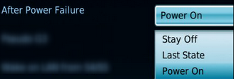

Επίσης υπάρχει απ'ότι φαίνεται επιλογή στο BIOS να επανεκκινεί μετά από διακοπή ρεύματος:
