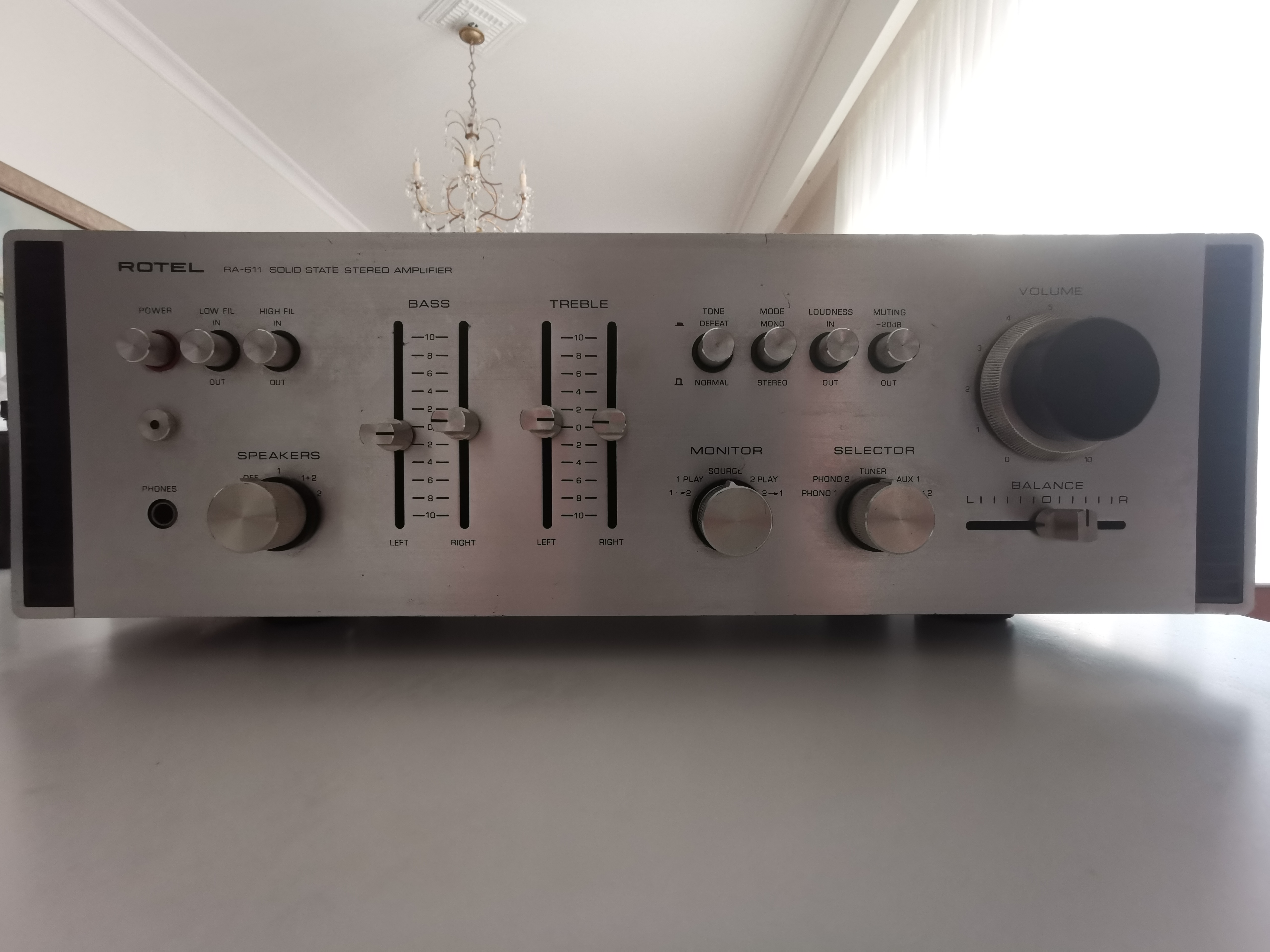

Καλησπέρα σε όλους, είμαι σχετικά νέος στο χόμπι. Αγόρασα έναν Rotel RA-611 πριν ένα χρόνο, αν και του έκανα recapping και παίζει τέλεια θα ήθελα πιο πολλά watt για τον χώρο μου.
Θα ήθελα να ανέβω κατηγορία σε κάποιον άλλο της ίδιας περιόδου.
Προτάσεις γύρω στα €750?

Καλησπέρα,
με τι ηχεία παίζει τέλεια;
διαστάσεις χώρου;
με τι πηγές;

Πικάπ Dual 701 με κεφαλή M75
CD player Marantz 63 special edition
Ηχεία Technics SB-5
Περίπου 40 τμ

Τα ηχεία είναι 87 dB που σημαίνει χρειάζονται περισσότερη ισχύ από τα 30w του ενισχυτή. Ένα από τα 2 πρέπει να αλλάξει.

Έχω και 2 στήλες Bose 501V από τον πατέρα μου αλλά μάλλον θα είναι ακόμα πιο απαιτητικά σε ισχύ. Σκέφτομαι να αλλάξω τον ενισχυτή, προτάσεις; Watt?

Εγώ θα άλλαζα τα ηχεία με άλλα πιο εύκολα (91+) και σε αντίσταση να μην πέφτουν κάτω από 6 Ohm. Αν γινόταν θα πήγαινα και σε 10+ γούφερ από το 8 που έχεις λόγω χώρου.

Καλησπέρα. Ο ενισχυτής σου λειτουργεί και ως προενισχυτής. Στην θέση σου θα πήγαινα σε ένα hypex τελικο με καλα ρεύματα για να οδηγήσουν οποίο ηχειο θες.

Δεν αξίζει να συντηρείς αυτό το σύστημα ως κύριο. Ούτε ο ενισχυτής είναι κάτι το ιδιαίτερο, ούτε τα ηχεία. Κράτησε το για έναν δευτερεύοντα χώρο ή ένα εξοχικό.
Με 1.000 ευρώ μπορείς να πάρεις ζεύγος ενεργών ηχείων με καλύτερη συνολική απόδοση από τον ενισχυτή σου αυτόν, με οποιοδήποτε αντίστοιχο ηχείο. Πιθανολογώ ότι κι ένας καινούριος ενισχυτής με καινούρια ηχεία στα 1.000 ευρώ θα παίζει επίσης καλύτερα.
Εάν πρόκειται να αλλάξεις ενισχυτή, καλύτερα να κοιτάξεις κάτι από 100 βατ κι άνω. Αν και ειλικρινά δεν νομίζω ότι αξίζει τον κόπο.

Σωστή άρτια προσέγγιση. Δεν το σκέφτηκα πριν αν και εγώ ενεργός.
8
Σας ευχαριστώ όλους για τις προτάσεις σας. Θα ήθελα να διατηρήσω ένα 70s χαρακτήρα στο σύστημα (εκτός από τα ηχεία) οπότε είτε θα αλλάξω τα ηχεία (πάντα παθητικά όμως) όπως πρότεινε ο marlboro είτε θα κοιτάξω άλλον stereo ενισχυτή 70s, made in Japan.
Αυτή τη στιγμή αντέχω οικονομικά μόνο ένα από τα δύο.
Σκεφτόμουν κάτι σε Pioneer ή Denon για ενισχυτή. Έχω δει 2 αρκετά καλούς σε κριτικές κάτω από €750, θα το ψάξω περισσότερο και θα επανέλθω.

Μέχρι να αλλάξεις τον ενισχυτή ή τα ηχεία, μπορείς να βελτιώσεις τον ήχο που ακούς, απλώς πλησιάζοντας τα ηχεία στη θέση ακρόασης, σε απόσταση μικρότερη των 2m, γύρω στο 1,80. Είναι λύση που βελτιώνει πολύ τον ήχο στα μπάσα (αυτό είναι που σου λείπει), αλλά έχει ένα βασικό μειονέκτημα: Είναι δωρεάν.
Ο vintage ήχος είναι της μόδας, και κοστίζει. Δεν είναι ήχος υψηλής ποιότητας με τα σημερινά κριτήρια, αλλά είναι της μόδας, διότι αφ' ενός μεν, τον αναζητούν άτομα σχετικά νεαρά, που δεν τον έζησαν στην εποχή του, και αφ' ετέρου, τον αναζητούν άτομα που τον έζησαν τότε (ηλικίας σήμερα 55-75 ετών), που σήμερα μπορούν να αγοράσουν συσκευές που τότε ήταν πανάκριβες, όντας απωθημένα μιας ζωής.
Αν εξακολουθείς να θέλεις σεβεντίλα στα καλύτερά της, (διότι κυκλοφορούν και σκουπίδια), αναζητώντας ενισχυτή και ηχεία, μη φύγεις μακριά από τη Yamaha. Παράδειγμα, παράδειγμα.
Μην αλλάξεις το πικάπ για κανένα λόγο, εκτός αν υποστεί μη αναστρέψιμη βλάβη ή το αλλάξεις για κάποιο ανώτερο ομόσταυλο της εποχής, βασικά το 721. Ή πάρεις καινούργιο Technics SL12xxMKx.

Eχω δει σε αγγελιες κατι sansui 317 και 717 που εχω διαβασει πολυ καλα λογια Νομιζω θα σου κανουν και ηταν και σε καλες τιμες.

Βρήκα έναν Pioneer SA 9800 Japanese version (υποδοχές στα πλάγια).
Έχει αρκετά Watt και διαβάζω καλές κριτικές.
Νομίζω ότι θα είναι μεγάλη αναβάθμιση σε λογικό κόστος ειδικά αν βρω να πουλήσω τον Rotel.

Έχει στις αγγελίες έναν ΑΚΑΙ ΑΜ-2950, στο budget σου. Λέει πως έχει γίνει και συντήρηση.

Εννοείται ότι το πικάπ δεν αλλάζεται για κανένα λόγο. Ίσως κάποια καλύτερη κεφαλή αργότερα.
Τελικά δεν αντιστάθηκα και πήρα τον Pioneer SA-9800 Japan, η μέρα με τη νύχτα κυριολεκτικά ακουστικά. Τα ηχεία είναι σωστά τοποθετημένα σε σχέση με τον καναπέ, το ξέρω ότι δεν είναι κάτι το ιδιαίτερο αλλά είναι ότι καταλληλοτερο υπάρχει σε διαστάσεις και Design για τον χώρο μου.
Τωρα θα πρέπει να πουλήσω τον Rotel RA-611 αλλά φοβάμαι ότι θα χάσω το 50% από τα €250 που μου κόστισε η αγορά συν το recapping και οι βελτιώσεις οπότε ίσως μάλλον τον κάνω δώρο σε κανέναν φίλο που θα τον εκτιμήσει για να ξεκινήσει το χόμπι. Όλοι όμως έχουν πάρει bluetooth ηχεία και ούτε που σκέφτονται να στήσουν ένα σύστημα. Και μόνο που χρειάζονται καλώδια τους πιάνει πονοκέφαλος από την κατσάδα που θα πέσει από τις γυναίκες μην τους χαλάσει το σαλόνι.
