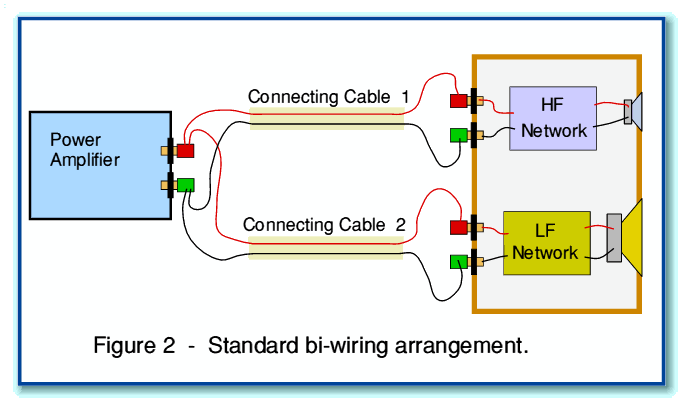

Πρωτον διπλοκαλωδιωση η διπλοενισχυση γινεται σε ενα ηχειο που μπορει να δεχτει κατι τετοιο. Δηλαδη εχει τεσσερεις ακροδεκτες στο πισω μερος του, βραχυκυλωμενους ανα δυο με ενα λαμακι η ενα κομματι καλωδιο. Αφαιροντας αυτους τους βραχυκυκλωτηρες κανουμε την διπλοκαλωδιωση η την διπλοενισχυση.
Τωρα με την διπλοκαλωδιωση απλως συνδεεις τον ιδιο ενισχυτη με το ηχειο, απλως τροφοδοτοντας το με διαφορετικο καλωδιο για τα χαμηλα και αλλο ενα για το υψηλο μερος των συχνοτητων. Μια τετοια συνδεση για μενα στο 99% των περιπτωσεων δεν αξιζει, αλλα αυτο οπως αναφερα ως προσωπικη γνωμη.

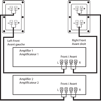

Με την διπλοενισχυση τροφοδοτουμε το καθε ηχειο με δυο ενισχυτες, οπου ο ενας ενισχυτης οδηγει τις υψηλες και ο αλλος τις χαμηλες.
Σε αυτην την περιπτωση οι διαφορες, συνηθως προς το καλυτερο ειναι σημαντικες και σε μεγαλο βαθμο βελτιωνουν κατα πολυ το ακουσμα.

1)Δίπλοκαλωδίωση:
Είναι η χρήση διαφορετικών ζέυγων καλωδίων (2) για την οδήγηση των ηχείων.Για να εφαρμοστεί χρειάζεται το ηχείο να φέρει 2 ζεύγη μπόρνες(είναι τα μεταλλικά μέρη που συνδέουμε τα καλώδια).
Από τις μπόρνες(ακροδέκτες στα νεοελληνικά)του ενισχυτή φεύγουν 2 ζεύγη καλωδίων για κάθε ηχείο και καταλήγουν(ανα ζέυγος) στους ακροδέκτες hi-mid και low.Θεωρητικά ο ήχος γίνεται καθαρότερος γιατί κάθε ζεύγος καλωδίων οδήγει διαφορετικές συχνότητες.Πρακτικά δεν είμαστε σίγουροι αν δεν το δοκιμάσουμε.
2)Διενίσχυση:
Είναι ή χρήση δύο τελικών ενισχυτών για την οδήγηση των ηχείων.
Ο κάθε ενισχυτής χρησιμοποιήται για να οδηγήσει τις μπόρνες hi-mid και low των ηχείων.Στα θετικά του συγκαταλέγονται η καλύτερη οδήγηση των ηχείων και ο καλύτερος ήχος.Στα αρνητικά
το αυξημένο κόστος και η δυσκολία του επιτυχούς ματσαρισματος των ενισχυτών.

βαζω κι εγω ενα για διπλοενισχυση με εναν τελικο για καθε ηχειο

στην απλη διπλοενισχυση ο ενας ενισχυτης οδηγει το καναλι των πριμων και στα δυο ηχεια και ο αλλος το καναλι των χαμηλων.
Στην καθετη διενισχυση ο ενας ενισχυτης με το ενα του καναλι οδηγει τα πριμα και με το αλλο τα μπασα. Ο αλλος ενισχυτης με τον ιδιο τροπο οδηγει το αλλο ηχειο.
