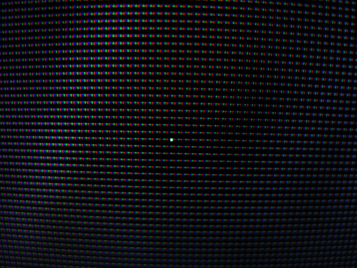

Για του λόγου το αληθές, μία φώτο με το εν λόγω bad pixel (απο κινητό βέβαια)
Αν έχει κάποιος εμπειρία με αντίστοιχο θέμα θα εκτιμήσω τις συμβουλές του, ώς προς το πώς να κινηθώ με την αντιπροσωπία.

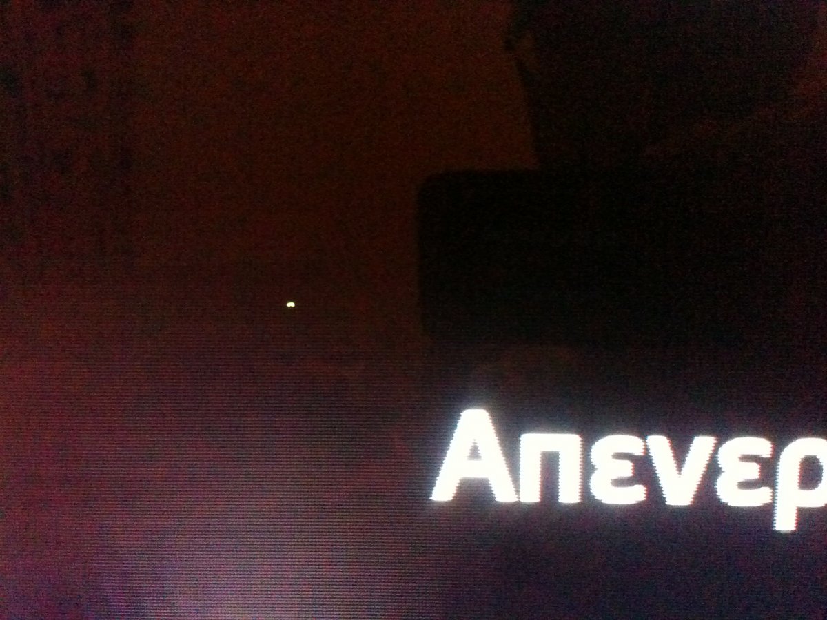

Και ρωτώ εγώ, εσάς πώς σας φαίνεται στη φώτο;;; να ξέρω τι θα π ώ στον τεχνικό δλδ!
Εμένα μια χαρά ενεργό μου φαίνεται!!!
43.532
78.589
Ανενεργό είναι αυτό που δεν ανάβει. Εδώ είναι σταθερά ενεργό το πράσινο subpixel. Μήπως όμως τα ορίζουν διαφορετικά;
