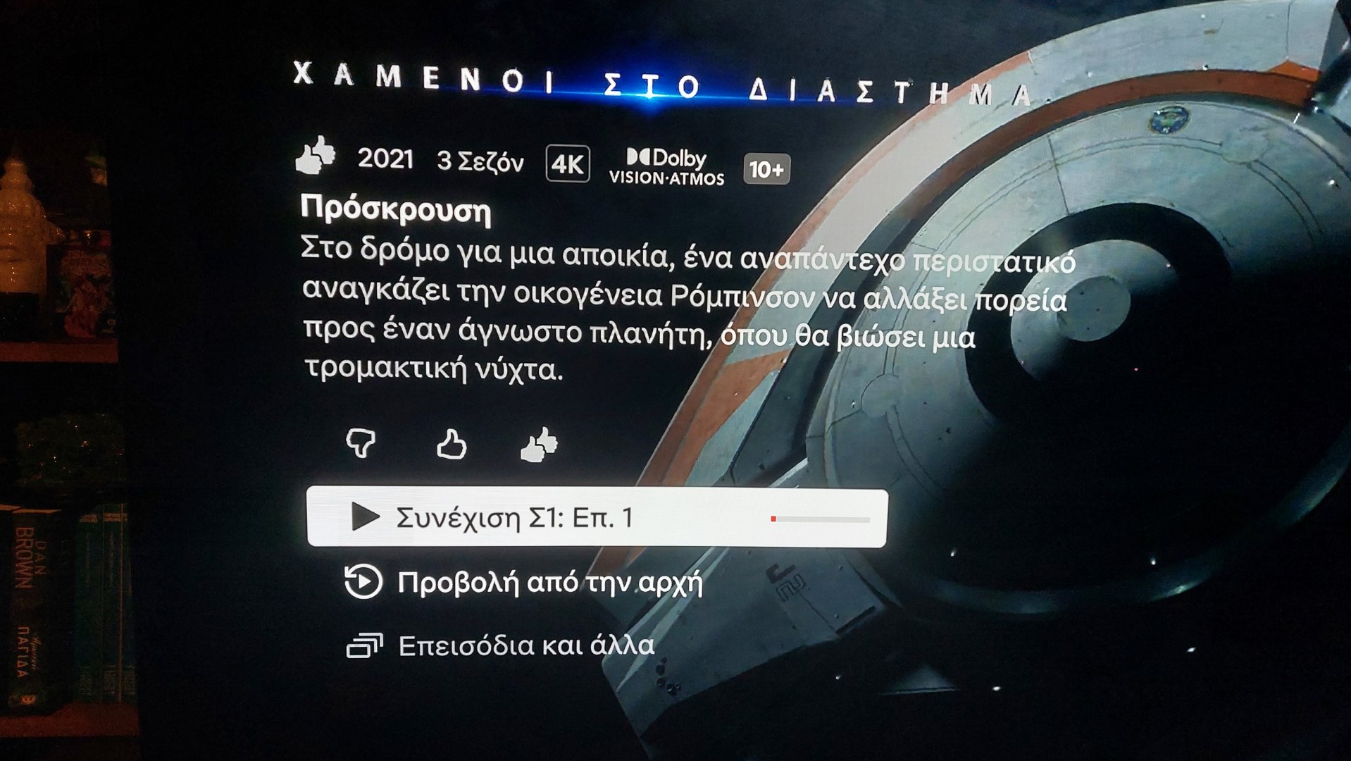

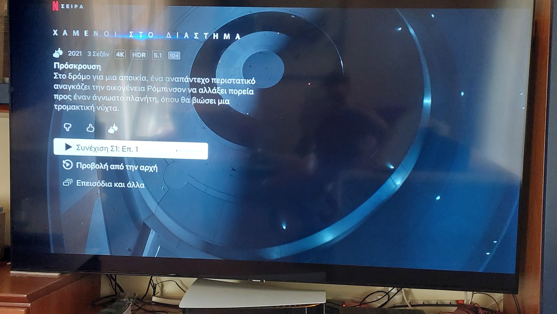

Για να δώσουν atmos θα πρέπει να το κατεβάζουν , κάτι που ελάχιστες κάνουν. Θα βάλω τις τηλ μου παρακάτω.
Όπως βλέπετε από τις tv, η sony κατεβάζει τα πάντα, η δεύτερη 55ρα lg καινούργια και η τρίτη samsung 65qled στο ίδιο πρόγραμμα αδυνατούν!! Άρα μεγάλη προσοχή στην αγορά τηλεορασης αν συνδέσετε ηχοσύστημα
