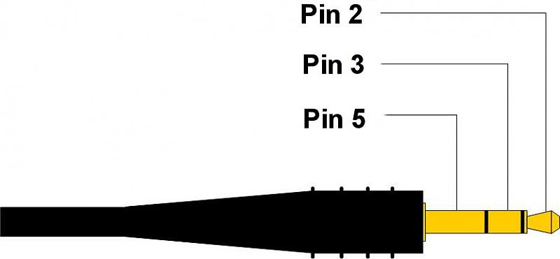

Το καλώδιο το έφτιαξα μόνος μου. Η διαδικασία για να το φτιάξετε είναι εξαιρετικά απλή. Θα χρειαστείτε :
  • 1 Σειρακή θύρα (female)
  • 1 3,5mm στερεοφωνικό βύσμα
  • λίγο UTP καλώδιο (εγω utp εβαλα τουλάχιστον)
Οπως έγραψε και ο subcode σε άλλο thread τα pins που μας ενδιαφέρουν είναι τρία. Τα 2, 3 και 5. Στο σχέδιο παρακάτω είναι η όψη του θυλικού. Μαρκαρισμένες οι θέσεις που μας ενδιαφέρουν.
Το πρόβλημα απο εχθες είναι οτι το σχέδιο του βύσματος που είχα, μάλλον ήταν λάθος ή απλά δεν εκανε για τις Samsung. Ψάχνωντας λίγο βρέθηκε η σωστή συνδεσμολογία η οποία επίσης είναι σε σχέδιο παρακάτω.
Μόλις φτιάξετε το καλώδιο το βάζετε στην τηλεόραση και στο PC σας και ακολουθείτε τις οδηγίες ΜΕ ΠΡΟΣΟΧΗ!
