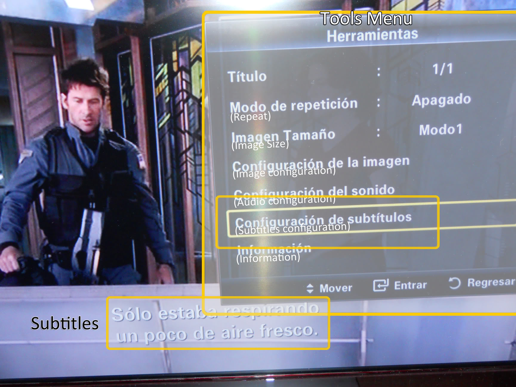

Στο remote control της tv έχει κάποιο πλήκτρο option/tools/popup κάπως έτσι είναι δεν ξέρω ακριβώς το όνομα.Κατά την αναπαραγωγή ταινίας από usb επέλεξε αυτό το πλήκτρο και θα σου ανοίξει ένα menu και εκεί θα βρεις τις επιλογές για υπότιτλους.Το έχεις δοκιμάσει αυτό?

Ναι, το έχω δοκιμάσει. Οταν πατώ κατά την αναπαραγωγή του αρχείου το πλήκτρο tools εμφανίζεται ένα μενού που μου δίνει δυνατότητες να πάω στον επόμενο τίτλο, να δω τις ιδιότητες του video κτλ αλλά περί υποτίτλων τίποτα...

Έλεγξες όλο το μενού που βγάζει το πλήκτρο tools? Εννοώ αν προχώρησες πέρα από τις επιλογές που βγάζει στην αρχική οθόνη, κατεβαίνοντας προς τα κάτω.

Εχω αλλο μοντελο samsung ,επισης αρχικα εψαχνα τους υποτιτλους κ τι μπορει να φταιει τις πρωτες 2-3 μερες, η λυση ηταν οπως λενε κ τα παιδια στο μενου που βγαζει η τηλεοραση, ΕΝΩ ΕΧΕΙ ΑΡΧΙΣΕΙ Η ΤΑΙΝΙΑ.
Υπαρχει επιλογη ρυθμισεων (option) κ εκει μεσα ενεργοποιεις τους υποτιτλους κ ολα κομπλε....
