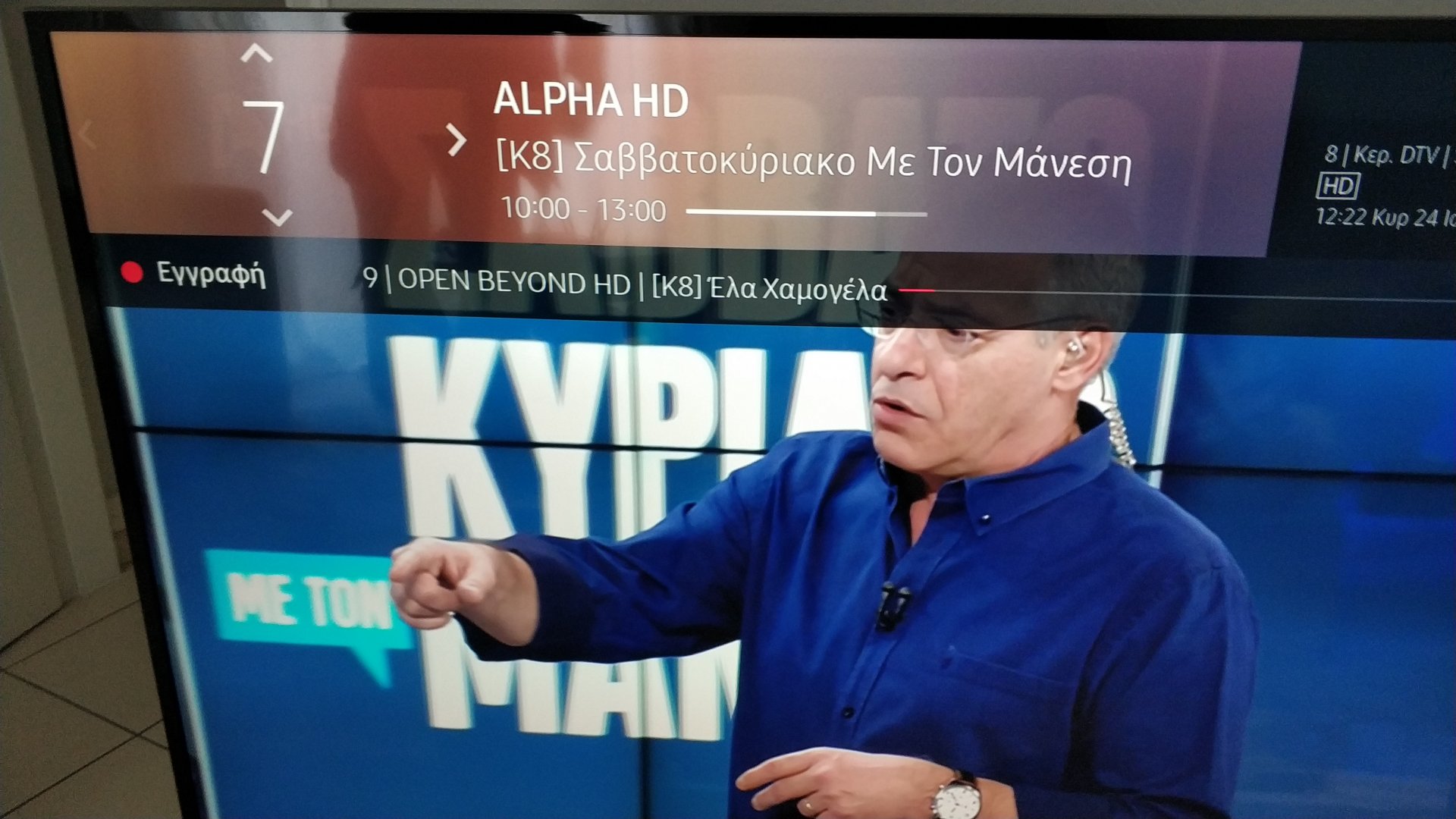

Παιδιά μια ερώτηση γιατί δεν μπορώ να βγάλω άκρη.
Έχω την SAMSUNG UE49KU6400 και όταν κάνω εγγραφή σε εξωτερικό σκληρό ή USB FLASH δεν δίνει την δυνατότητα αλλαγής καναλιού, εμφανίζοντας ένα μήνυμα να ακυρώσω μια από τις δυο λειτουργίες δηλαδή ή την εγγραφή ή την αλλαγή του καναλιού. Όλα καλά μέχρι εδώ.
Και τώρα ξεκινά το περίεργο.
Κάνοντας ένα soft reboot ,βγάζοντας την τροφοδοσία για 1 λεπτό, ενώ κάνω εγγραφή με αφήνει να μετακινηθώ μόνο σε 2 συγκεκριμένα κανάλια.
Εάν αλλάξω το κανάλι εγγραφής θα με αφήσει επίσης να μετακινηθώ πάλι μόνο σε 2 συγκεκριμένα κανάλια τα οποία είναι διαφορετικά από την παραπάνω περίπτωση.
Ελπίζω με το γραπτό λόγο να καταλάβετε τί εννοώ.
Οποιαδήποτε βοήθεια είναι ευπρόσδεκτη

Η τηλεοραση εχει μόνο ενα tuner, οποτε ειναι λογικο να μη σε αφηνει να βλεπεις καναλι απο αλλη συχνοτητα σε σχεση με το καναλι που κανεις εγγραφη.
Σου επιτρεπει να δεις αλλο καναλι μόνο αν ειναι στην συχνοτητα του καναλιου που κανεις εγγραφη, καθως στην ψηφιακη εκπομπη καθε συχνοτητα "κουβαλαει" 3 ή 4 καναλια.

σε ευχαριστώ πολύ!!!
