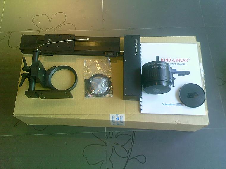

Στην φωτο διακρινετε τον CINE DIGITAR ANAMORPHIC 1.33X σε
συνδυασμο με το KINO-LINEAR LENS SLIDE της Γερμανικης εταιρειας
Schneider, που δοκιμαζουμε τις τελευταιες ημερες.
Κρατιεμαι με τα 1000 ζορια να μην γραψω τις εντυπωσεις μου διοτι
ο Βαγγελης(γνωστος λουφαδορος) μου υποσχεθηκε πως θα σας πει 2-3 πραγματα μονος του
και μετα...βλεπουμε...
Ισως δεν ειναι γνωστο στους περισσοτερους αλλα απο τον Αυγουστο
η Schneider αγορασε την επισης πολυ γνωστη ISCO και ετσι πλεον
οι προσπαθειες τους θα ειναι απο κοινου στον χωρο του home cinema
και οχι μονο.

Ο φακός που σας δείχνει ο Ανδρέας αναρτημένο στον Sony 60 είναι ο γνωστός αναμορφικός 2.35 μαζί με το μηχανισμό οριζόντια κίνησης και βάση στήριξης οροφής. Το setαυτό υπάρχει στην εταιρία μας μόνιμα σε επίδειξη μαζί με τον PioneerKuro και τα αποτελέσματα με τη Stewartτα βρίσκω τουλάχιστον καθηλωτικά.
<o:p></o:p>
<o:p> </o:p>
Σε σχέση με τον επίσης εκπληκτικό Prismasonic που θα έπρεπε όμως να τοποθετηθεί μισό μέτρο πιο πίσω για να αποδώσει ιδανικά, αυτός μπορεί και δείχνει ευκρινέστατα και με άριστη γεωμετρία στη θέση που του δόθηκε αφού δεν επηρεάζεται από την απόσταση προβολής, εφόσον βέβαια βρίσκεται μέσα στο throwdistanceτου προβολέα.<o:p></o:p>
<o:p> </o:p>
Ο μηχανισμός κίνησης μεταφέρει τον φακό αριστερά και δεξιά, δηλαδή μπροστά και στο πλάι του φακού του προβολέα με εντολή που δίνεται από κάποιο12vTrigger (προβολέα, ενισχυτή, οθόνης κλπ).
<o:p></o:p>
<o:p> </o:p>
Ένα δακτυλίδι πάνω σε ατέρμονα ρυθμίζει το focusτου φακού, και 2 στρόφιγγες στα δεξιά της βάσης ρυθμίζουν το Tiltκαι το Yokeπου χρειάζεται να δώσουμε για να τον ευθυγραμμίσουμε τέλεια με την οθόνη.<o:p></o:p>
<o:p> </o:p>

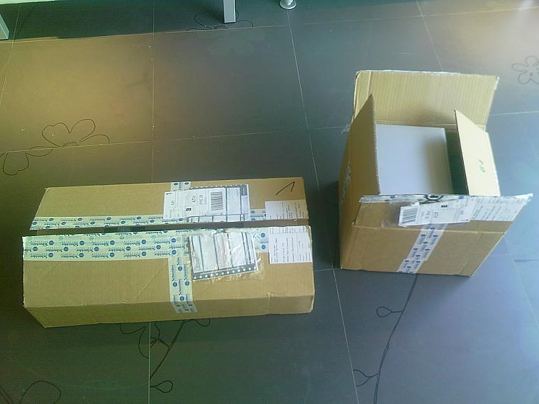

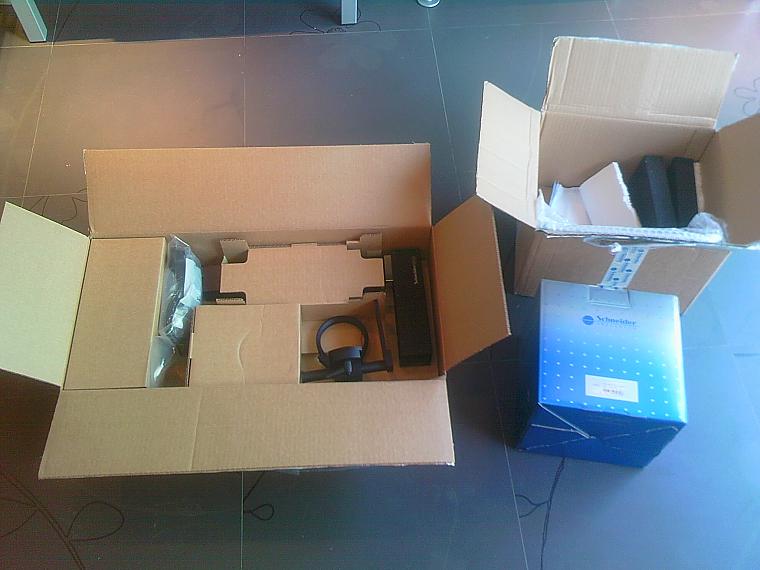

Η όλη κατασκευή είναι πολύ συμπαγής και βαριά, θυμίζει πραγματικά γερμανικό tank, ακόμη και η συσκευασία που αποστάλθηκε είναι εκπληκτική. Το συνολικό κόστος λιανικής του setόπως το βλέπετε στη φωτογραφία που ανέβασε ο Ανδρέας, χωρίς τη βάση του προβολέα, ανέρχεται στα 7,153.00 €.<o:p></o:p>

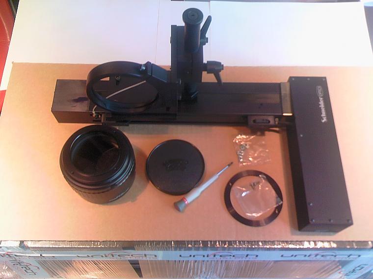

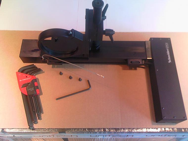

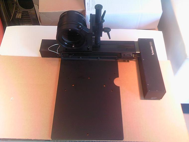

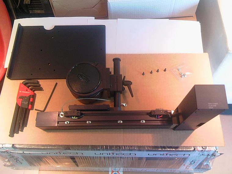

Προετοιμασία φακού για πρόσδεση του πάνω στη βάση του.
Ενα δακτυλίδι και 2 βιδάκια.
Με προσοχή μη γίνει ζημία ανεπανόρθωτος επί του κρύσταλλου.
