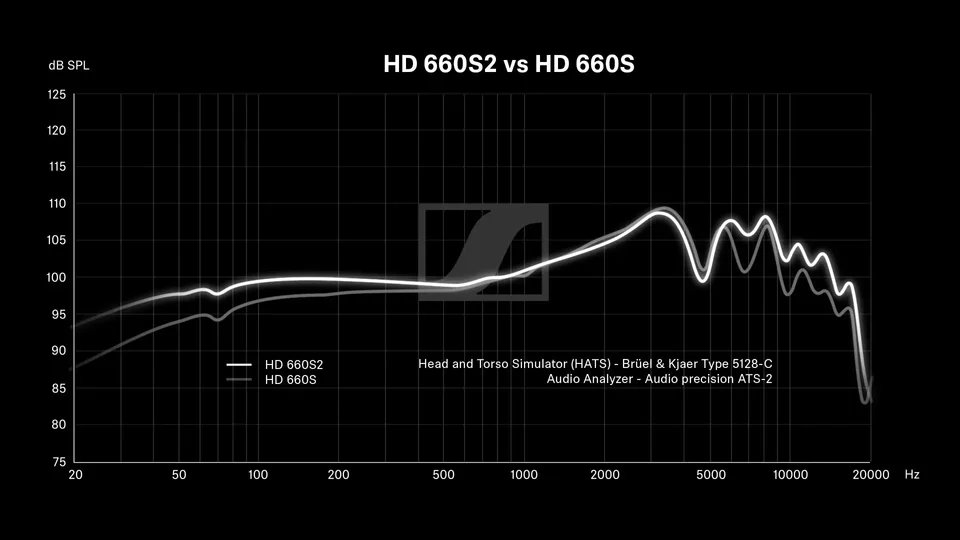

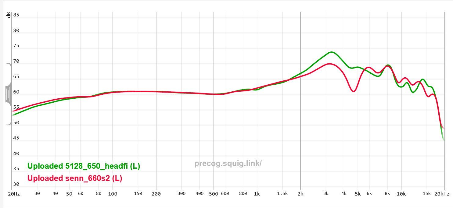

Έχει "κυκλοφορήσει" και αυτή η μέτρηση (εδώ όμως σύγκριση με το HD-650) αλλά δεν μπορεί να είναι και οι δύο ακριβείς. Η πρώτη δείχνει σημαντική ενίσχυση στις χαμηλές συχνότητες σε σχέση με το HD-660S (όπως περιγράφεται το ακουστικό και στο amazon) ενώ η δεύτερη δείχνει πρακτικά την ίδια ένταση στις χαμηλές όπως στο HD-650. Είναι όμως γνωστό και πολυμετρημένο ότι HD-650 και HD-660S έχουν πρακτικά την ίδια απόκριση στις χαμηλές συχνότητες (με καλύτερο έλεγχο όμως στο δεύτερο). Συνεπώς, τουλάχιστον η μια είναι "λανθασμένη" ή δεν χρησιμοποιεί καμπύλες από το ίδιο μετρητικό σύστημα.
Πάντως, αν πάρουμε τοις μετρητοίς την έκφραση "double sound pressure at the lowest octaves" που αναφέρεται στο προωθητικό κείμενο, αυτό θα μπορούσε να μεταφραστεί ως σχετική ενίσχυση κατά 6dB περίπου, αφού η ακουστική πίεση που δημιουργεί ένας γραμμικός μετατροπέας είναι ανάλογη της έντασης (τάσης) του σήματος. Ως γνωστό, ο διπλασιασμός τάσης (V) προκαλεί αύξηση κάτα 6dB, συνεπώς η πρώτη μέτρηση είναι πιθανότερο να είναι "σωστή".
Αυτά όλα είναι περισσότερο εικασίες φυσικά. Αν δεν κυκλοφορήσει κανονικά το ακουστικό για να δοκιμαστεί και να μετρηθεί (από πολλούς), ασφαλή συμπεράσματα για την τονική (συχνοτική) διαφοροποίηση από το προηγούμενο μοντέλο, δεν μπορούν να βγουν.

Σχετικά με τα παραπάνω που έγραψα για τις πρώτες μετρήσεις, πρέπει να διορθώσω ότι δεν μετρούν όλοι τελικά παρόμοια απόκριση στις χαμηλές για τα HD-650 και HD-650 S. Κάποιοι μετρούν πιο αδύναμες χαμηλές στα δεύτερα. Σ' αυτή την περίπτωση ο παραπάνω συλλογισμός αντιστρέφεται και πιο ρεαλιστική ενδέχεται να είναι η δεύτερη συγκριτική καμπύλη.
(Υπογραμμίζεται λοιπόν και πάλι ότι αν δεν κυκλοφορήσει το νέο ακουστικό, οι εικασίες είναι απλά ...εικασίες.)
