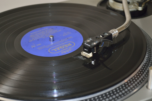

Και μια φωτογραφία από την δική μου τώρα γιατί μπριζώθηκα! (lol)
Υ.Γ. Το βάρος που δίνει ο κατασκευαστής είανι από 1-3γραμμάρια με typical τα 3. Αν είναι σωστά σεταρισμένη και δεν προορίζεται για σκίσιμο στο 1,8 πιστεύω πως δίνει πολύ ωραίο αποτέλεσμα χωρίς να δουλεύει στο όριο.
